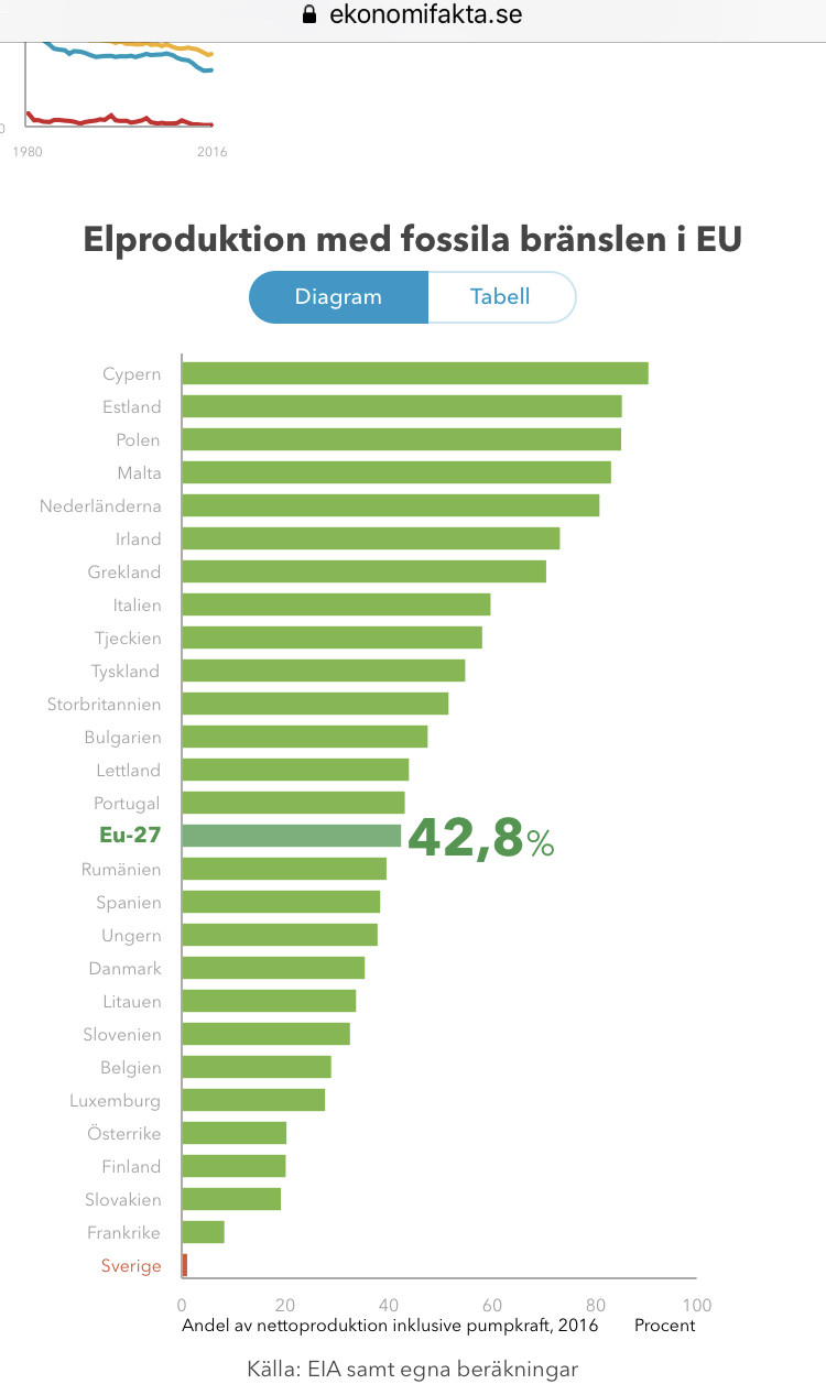

"Endast en liten del av elproduktionen i Sverige kommer från förbränning av fossila bränslen. År 2016 rörde det sig om lite drygt 1 procent"M m04joano skrev:
Jag tycker inte 1% är så mycket att bråka om, Sverige ligger redan bäst till i hela Europa.
Var otydlig i min kommentar. Absolut, i Sverige och Norden ser det kanon ut. Min kommentar gällde mer på global nivå där vi har mycket att jobba på, man får ju anta att dessa fordon kommer användas i många olika länder.Peter2400 skrev:
Ja, de andra länderna har en rejäl bit kvar, inte ens Finland och Danmark har så imponerande siffror som oss.M m04joano skrev:
Vet inte hur det ser ut i Norge, men kan tänka mig att de är minst lika bra som Sverige.
