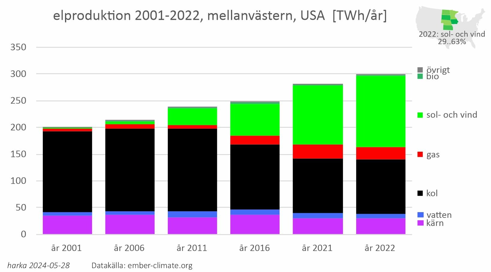

det behövs inga polletter som ska trilla ner – gasturbiner är utmärkta maskiner för att hantera snabba förändringar, det betyder inte att även värmekraft kan till stor del lastfölja de långsamma förändringarna i vindkraft – du såg väl exemplet ovan hur polsk kolkraft följde med de dagliga [stora och snabba] lastvariationernalars_stefan_axelsson skrev:
Precis. Det skall täcka för variabiliteten i sol+vind. Precis det som gas i gasturbin är överlägsen på. (Och som kol inte fungerar alls särskilt bra till. Den fungerar bara som baslast). Gas har även fördelen att den kan köras länge som baslast. Turbinerna har (pga utvecklingen av turbiner för flyget) blivit mycket, mycket bättre nu än de var för några decennier sedan.
Förty skall man ha mycket sol/vind så behövs det (idag) gasturbin. Vilket Tyskarna har fattat. Och snart kanske polletten trillar ner hos andra med...
Vätgas i dessa turbiner är bara att glömma. Det kommer inte att hända.
och bara för att man har gaskapacitet betyder det inte att man nyttjar den och släpper ut en massa koldioxid – din tidigare referens till "vindkraftutbyggnaden i mellanvästern som möjliggjordes av gaskraftutbyggnaden", har inte lett till att det eldas särdeles mycket gas, speciellt om man beaktar den samtidiga minskningen av koleldning och ökningen av elproduktion överlag i dessa sex delstater (bland delstaterna har Iowa den största andelen sol- och vindkraftproduktion i USA):
sen behöver man inte elda med naturgas i gasturbinerna – danskarna matade in motsvarande 38 % biogas av sin gasförbrukning förra året (en andel som är i stigande, det var 33% året innan)
framtiden då? eftersom vi kommer att ha gott om tillfällen då de förnybara energikällorna kommer producera mer el än den momentana [bas]förbrukningen och exportmöjligheter kan svälja – det inträffar redan ibland – så står man inför att vaska elen, lagra den (ex.vis batterier) eller använda den för att producera något fint (ex.vis vätgas, e-bränslen); vätgas kommer troligen primärt gå till andra ändamål än att elda i gasturbiner, men det är inte orimligt att så kommer ske
