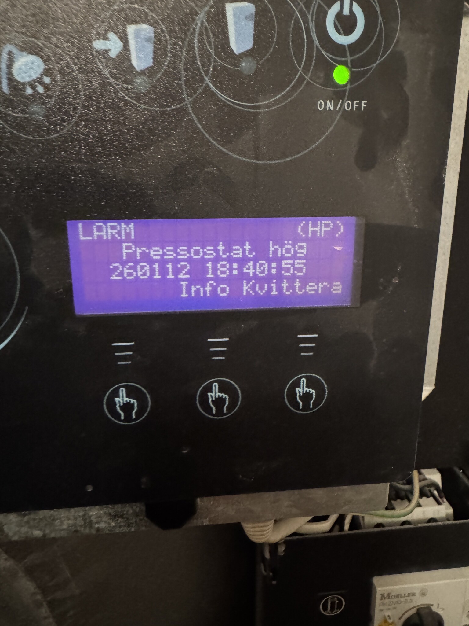

Varför varnar min IVT fortfarande för pressostat hög?

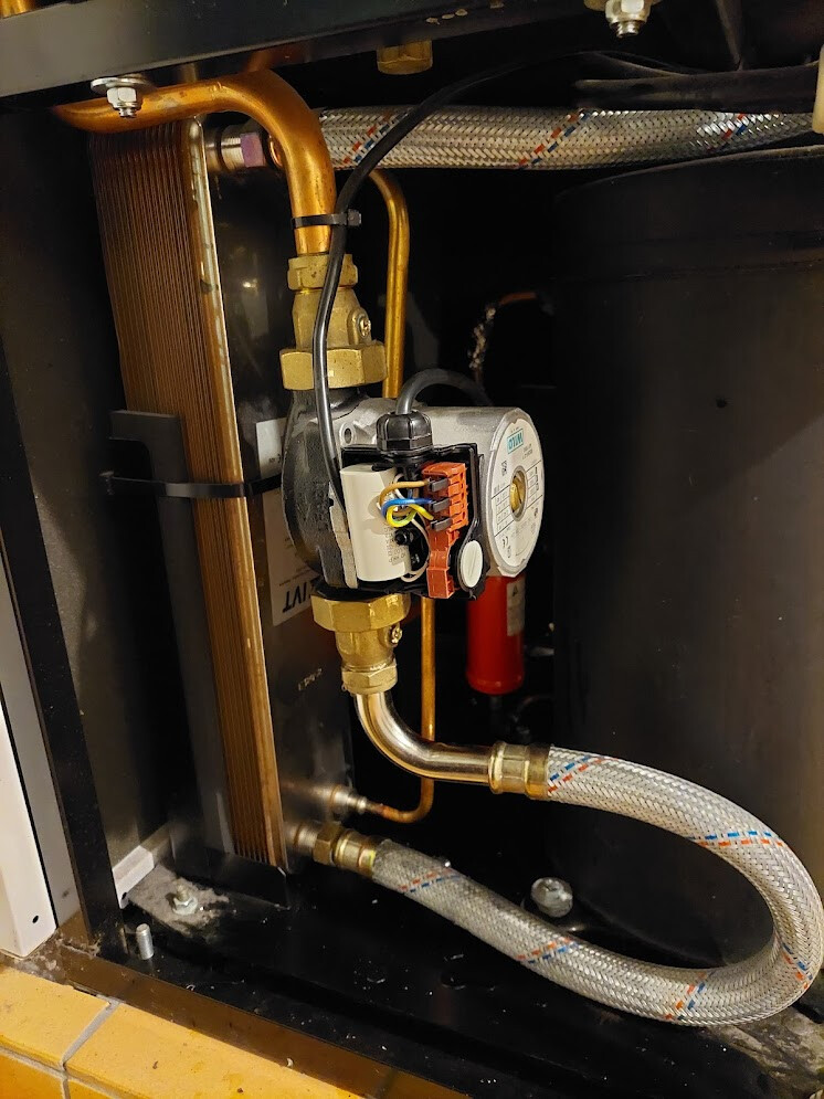

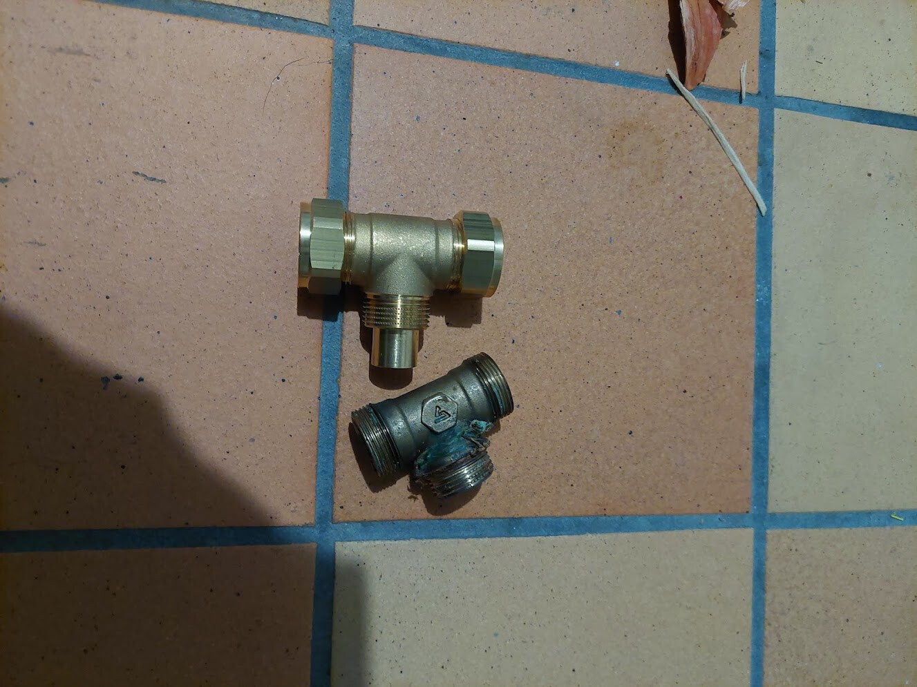

Hej vi har en IVT greenline från 2002-3 som larmar för pressostat hög.
Har rensat ventilen på inloppet (R)
Hittar ingen på ut (S)
Har luftat alla element och golvvärme. Hittar ingen luft.
Har bytt cirkulationspump till en grundfors alpha 2. Den säger att det cirkulerar 1 m3/timmen (den gamla pumpen var en DAB)
Ändå så varnar den för pressostat hög
När man kvitterar felet så starta den om efter ca 300 sek.
Är igång allt från 10 se till 30 min
Den har också betet sig ”normalt” några gånger och startat/slagit av sig som den ska.
Vad tror ni är felet/ vad har jag missat att göra?

Skulle tro att din pump inte blir av med värmen.

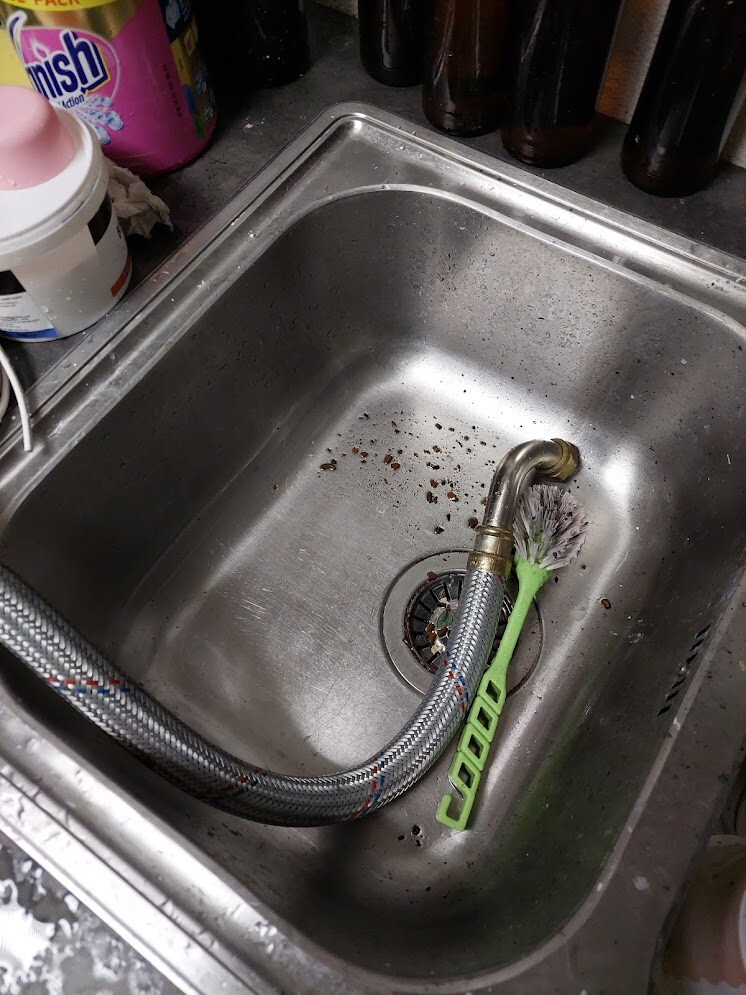

Vi hade en Greenline av samma årgång tidigare, där hade den nedre slangen satt igen.
Vad visar GT8, GT9 samt GT1. GT1 och GT9 bör visa nästan samma inom nån grad
Om det är magnetit i slang så brukar man få larm om hög värmebärardelta innan pressostat löser
Ofta sitter en bypass mellan VB in och VB ut på IVT. Kanske flödet i din nya pump skapar fel flöde i bypassen (kortslutning). Där skall ju bara bli flöde när värmepumpen gör varmvatten.
Eftersom GT1 skall monteras på VB in strax innan bypass så kommer aldrig värmepumpen slå av utan pressostaten slår då av. (Vid kortsluten bypass dvs) GT1 slår av när uppvärming måltemp nåtts.
Har du ingen extern cirkpump så kan du nog glömma den orsaken.
Men du borde ju sakna värme i så fall.

Bra att veta är att IVT nu tagit fram en flexslang helt i metall så magnetit problemen i slangarna lär väl upphöra. Syns dock inte på bild hos JS Energi, men såg foto från en som bytt till de nya liknande denna
https://teddington.se/produkter/metallslangar/flexibel-slang/
Jag bytte den mellan cp och vvx för nåt år sedan och den såg annorlunda ut inuti jämfört original slangen. Köpte från JS Energi.
Ser att du hade Rego 634 i din gamla vp, jag har Rego637 kanske de skiljer i övervakningen av deltat ?
Har extern cirkulationspump som är nybytt efter att problemet uppstodF fusion skrev:Vad visar GT8, GT9 samt GT1. GT1 och GT9 bör visa nästan samma inom nån grad
Har ingen exakt koll på värdena. Men pumpen slår av oavsett om det är varmt. Eller iskall ( stått avstängd ett dygn)
Systemet har fungerat i ca 20 år inget annat är bytt.
Tror också det är skit i systemet men har tyvärr ingen flexislang vid cirkulationspumpen. Bara kopparrör.13th Marine skrev:
Så jag vet inte hur jag ska rensa det än.
