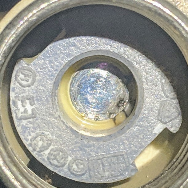

Har varit ute och kollat. I mina ögon ser det ut att vara något problem med kontaktytorna. Proppen är bara någon dag gammal men är redan mörksotig, och det är någon svart prick i säkringshålet. Hur ser det ut i dina ögon, och vad gör man lämpligast?
  • Närbild av en säkringshållare med en mörksotig propp och en svart prick inuti.
  • Mörksotig säkringspropp och svarta prickar i säkringshålet pekar på ett elproblem.
tommib
Byter passdel
Där har du felet. Så ska det inte se ut. Byt passdel och kanske även propphuv.

Passdelsnyckel (köp den, det är säkrast istället för att försöka joxa med något annat).
Passdel 16 A
Propphuv D2
S_B_O
Stort tack för hjälpen! Otroligt uppskattat. Nu känns ett lite större problem som ett väldigt litet. Det här ordnar jag tack vara forumets hjälp!
