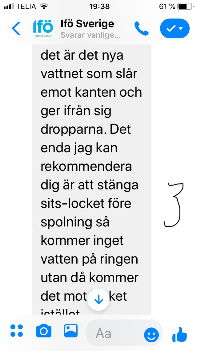

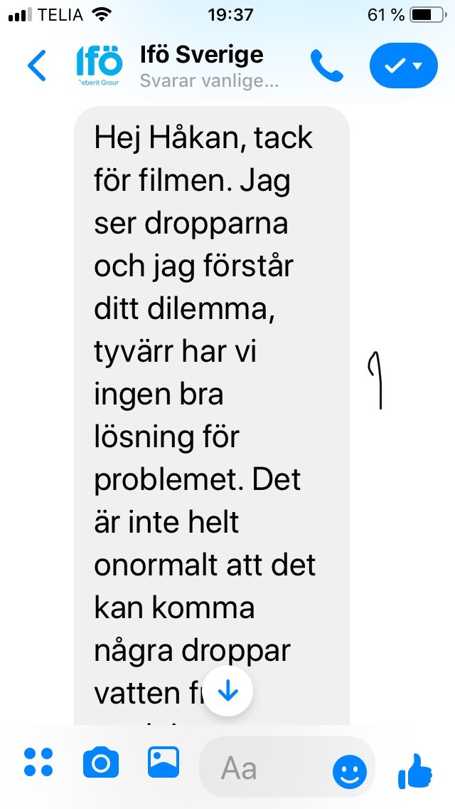

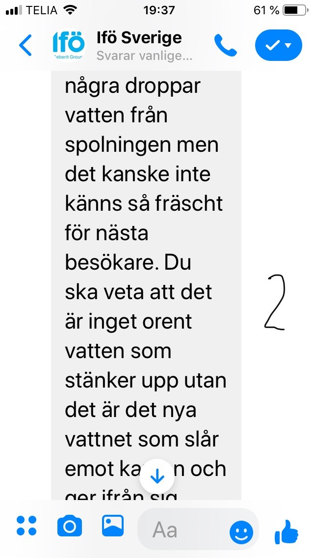

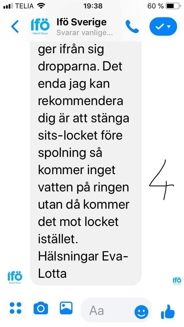

Känguruvattnet lever vidare. Fick följande svar från Ifö:
Skärmdump av ett kundservice-svar från Ifö Sverige som diskuterar normalt stänk från en produkt.
Skärmdump av kundservicekonversation med Ifö Sverige angående stänkproblem från toalett.
Skärmavbild av ett meddelande från Ifö Sverige som beskriver stänkproblem med en toalettmodell.
Skärmdump av ett meddelande från Ifö Sverige som diskuterar normalt vattenstänk från en toalettspolning.
Den trista sanningen är alltså att stänket är normalt. Problemet ligger tydligen i konstruktionen av produkten. Nog så viktig info till de som överväger inköp av modellen.

Jag fick ett liknande svar, och de menar att det är ett problem som inte är unikt för denna modell. Här hemma stämmer det ju eftersom även vår Gustavsberg skvätter över kanten.
