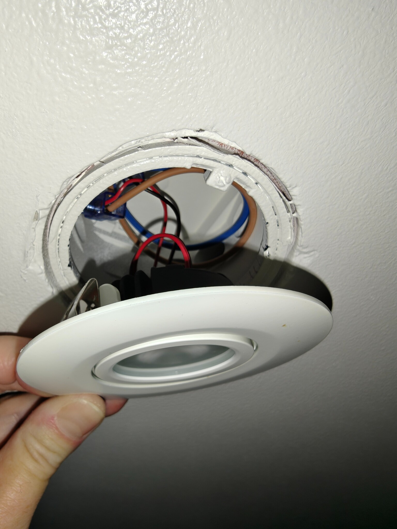

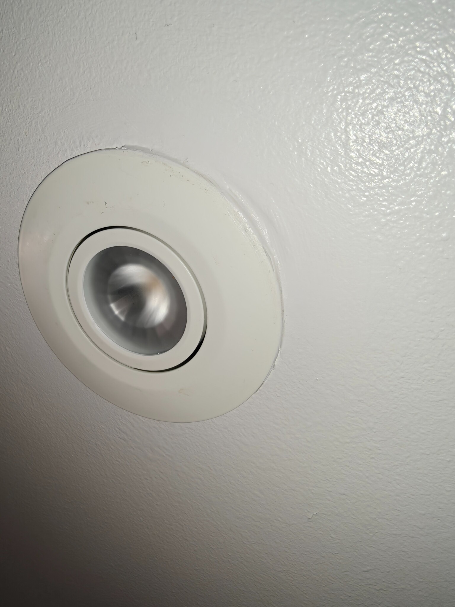

Jag har tre spotlights i badrummet och alla tre slutade helt plötsligt lysa. Ej dimmer.
Spegelbelysningen lyser och den går på samma säkring så säkringen verkar fungera.
Nån typ av infälld led, se bild.
Har kunnat lossa på två av dem. När jag skulle lossa den tredje som sitter precis ovanför duschen märker jag att den sitter fast och verkar delvis 'övermålad' med nåt så jag får inte loss den, se bild.
Vad kan ha orsakat felet och ser 'övermålningen' fackmannamässig ut?
  • Inbyggd spotlight i tak med synliga elkablar och övermålad kant där en spotlight lossas.
  • Inbyggd spotlight i tak, delvis övermålad.

Du har ett drivdon någonstans till lamporna som förmodligen gett upp. Ta en kniv skär av färgen mot lampan så får du ut den också.
Kardan79 och 1 till
Transformatorn har nog lagt av.
Får jag själv byta ut den el måste en elektriker göra det å speciellt när det är våtutrymme?
Hittar du den är det bara att byta ut den mot en motsvarande.
