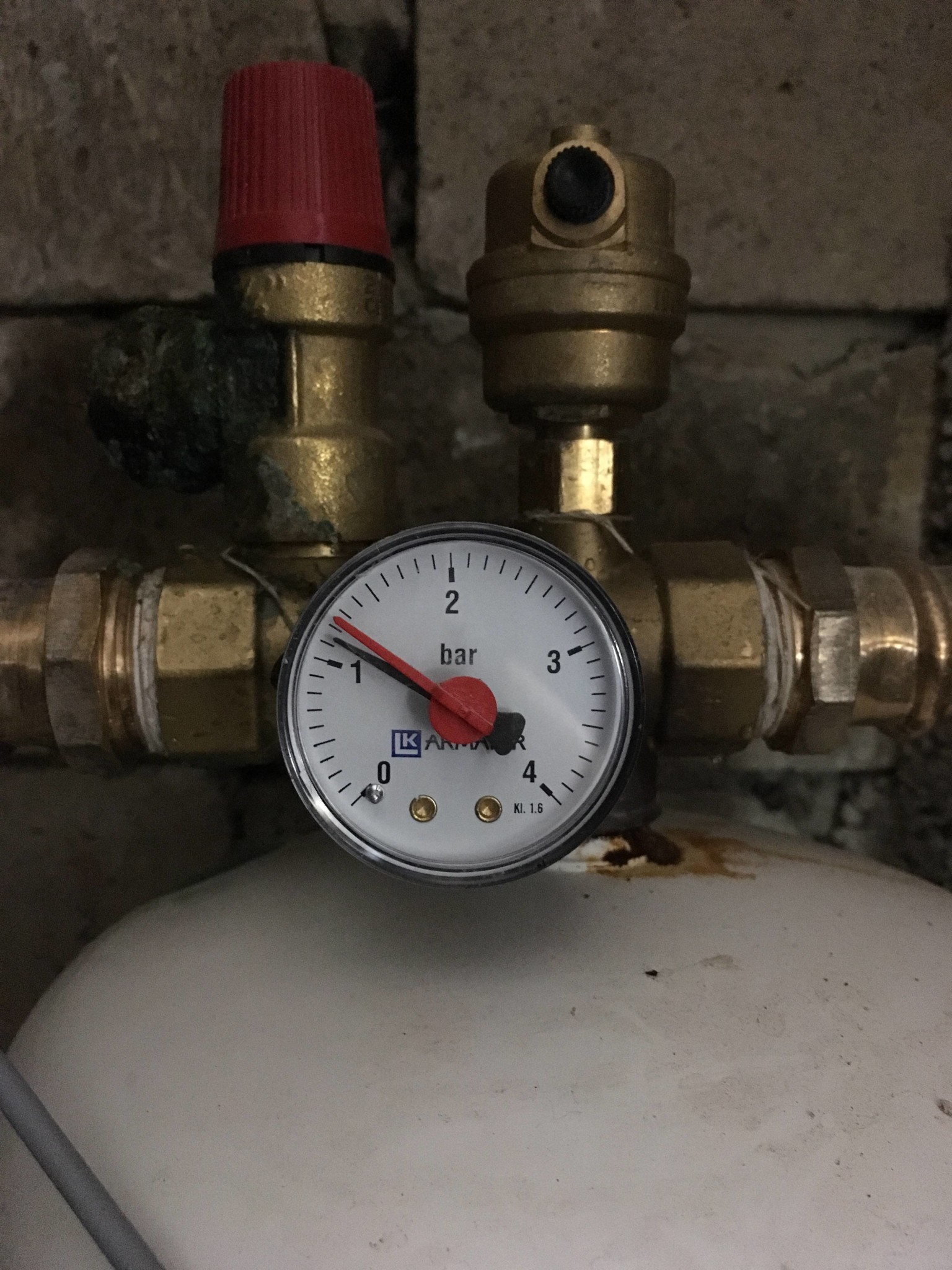

Den diffen är inget onormalt mellan de två mätarna. Gå vidare och fyll luft så du ser någon verkan på originalmätaren sen ut med vatten osv som beskrivits flera gånger tidigare. Inget kan gå speciellt fel för mycket luft kan du pysa ut och för högt vattentryck ordnar ventilen. Ta det bara lugnt och metodiskt.
kristofer12345
kristofer12345
Ja jo men hur mkt luft ska jag sätta in då!? Från mätaren på 0,8 nu till!? O vatten kan jag tappa visst men ge mig några siffror för just nu ser det ju ut som det ska mer än att min vattentryck är lågt..
Fyll tex luft till drygt 1 bar sen öppna för att tappa vatten till i stort 0 bar. Och om du håller lite koll på ungefär hur mycket volym det är på vattnet du får ut är det lättare att säga något om hur det står till. Viktigaste är att du får en uppfattning om kärlet är tomt och stumt eller det finns rimligt med luft i det. Om lufttrycket stiger snabbt och du får lite vatten ut vid tömning är du på "stumma" sidan.
Du har ju din däckpåfyllares manometer att gå på också så i princip kan du öppna för vatten och bara fylla luft till dess det inte kommer mer vatten ut och sen luft upp mot som det såg ut på bilden.

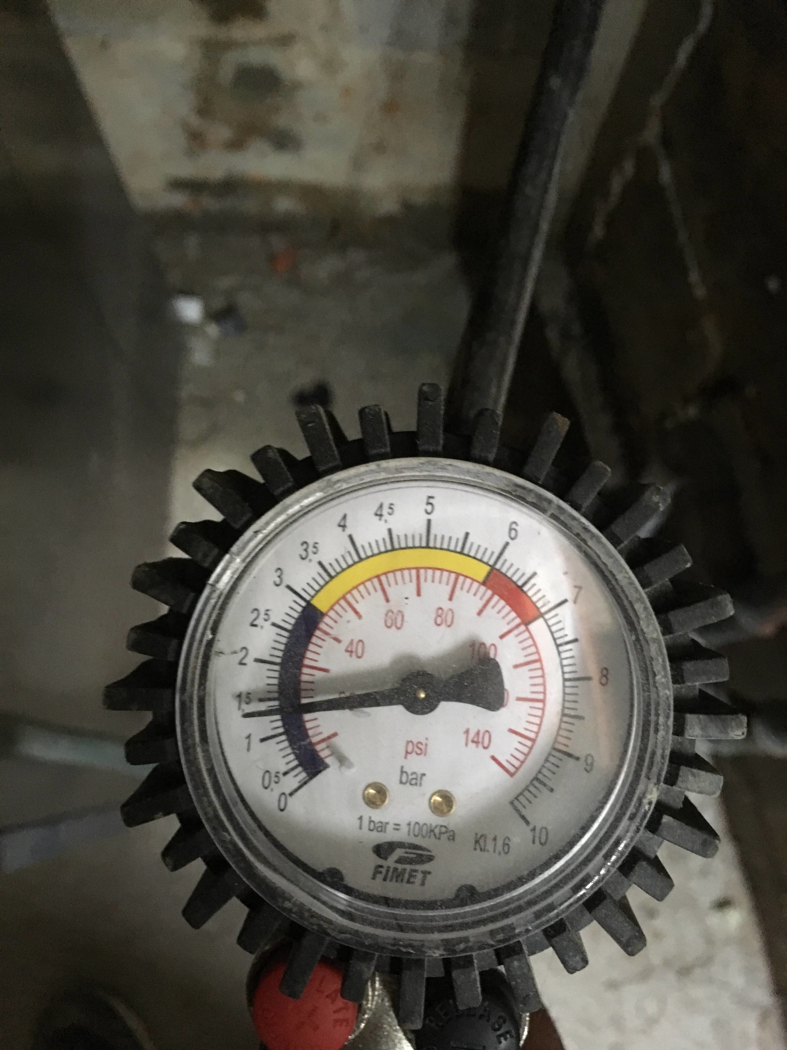

Vänta nu här testa fylla på vatten till 1,1 ja ni ser bilden, då ökade lufttrycket hur mkt som helst,,bifogar bild hur kan det komma sig är det normala värden , verksr ej så..
  • Tryckmätare på 1,1 bar monterad på VVS-installation med röda och guldiga ventiler.
  • Manometer med visare som pekar på högt lufttryck, cirka 1,1 bar, i en verkstadsmiljö.

Om du höjer systemtrycket med 0,2bar hänger lufttrycket med då?
Se mitt senaste inlägg, luften öka hur mkt som helst när jag höjde vattentrycket..!?
Det ser helt normalt ut vid kallt system !!
kristofer12345
Uppenbarligen visar din mätare på luften ca 0,2 bar mer än mätaren på vattensidan vid samma tryck. Det kallar jag inte "hur mycket som helst"

Det är fortfarande inget konstigt bara skillnader mellan instrumenten. Öppna nu för vattnet och tappa ur samtidigt kan du fylla luft och som sagt när det inte rinner mer gå på med luft till 0.7 bar enligt luftpåfyllaren. Då är du hemma sen vad gäller expansionen och kan gå vidare mot ev andra problem.

Ok så det är normalt.. varför sjunker vattenmätaren då!?

Du har för lite luft i tanken som många redan påpekat för dig.
