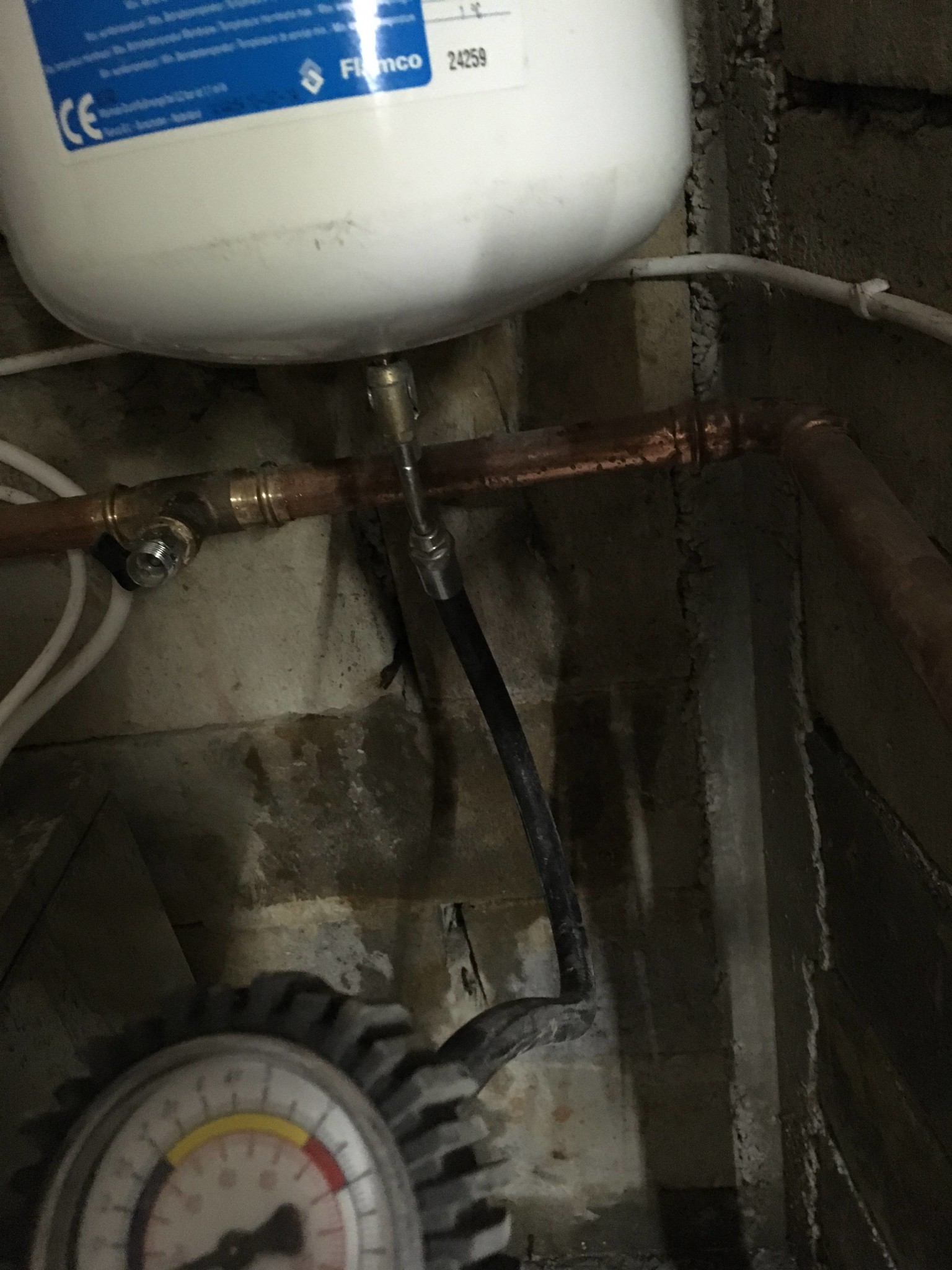

Kort fråga du hade luft\ vatten, är det samma vätska i systemet ?
Finns det en värmeväxlare som läcker ??? Eftersom du får färgat vatten ur säkerhetsventilen !!
Finns en värmeväxlare ja., om
Den läcker vet jag ej , bara att det kommer färgat från säkerhetsventilen..
Det där kan vara ett resultat av ärgad koppar. Är vätskan grön? Det finns ingen värmeväxlare mellan brine och radiatorvatten.

Börja oavsett med att få kärlet i skick vad gäller luft och tryck där så får du ev stega vidare sen om det finns fler problem.

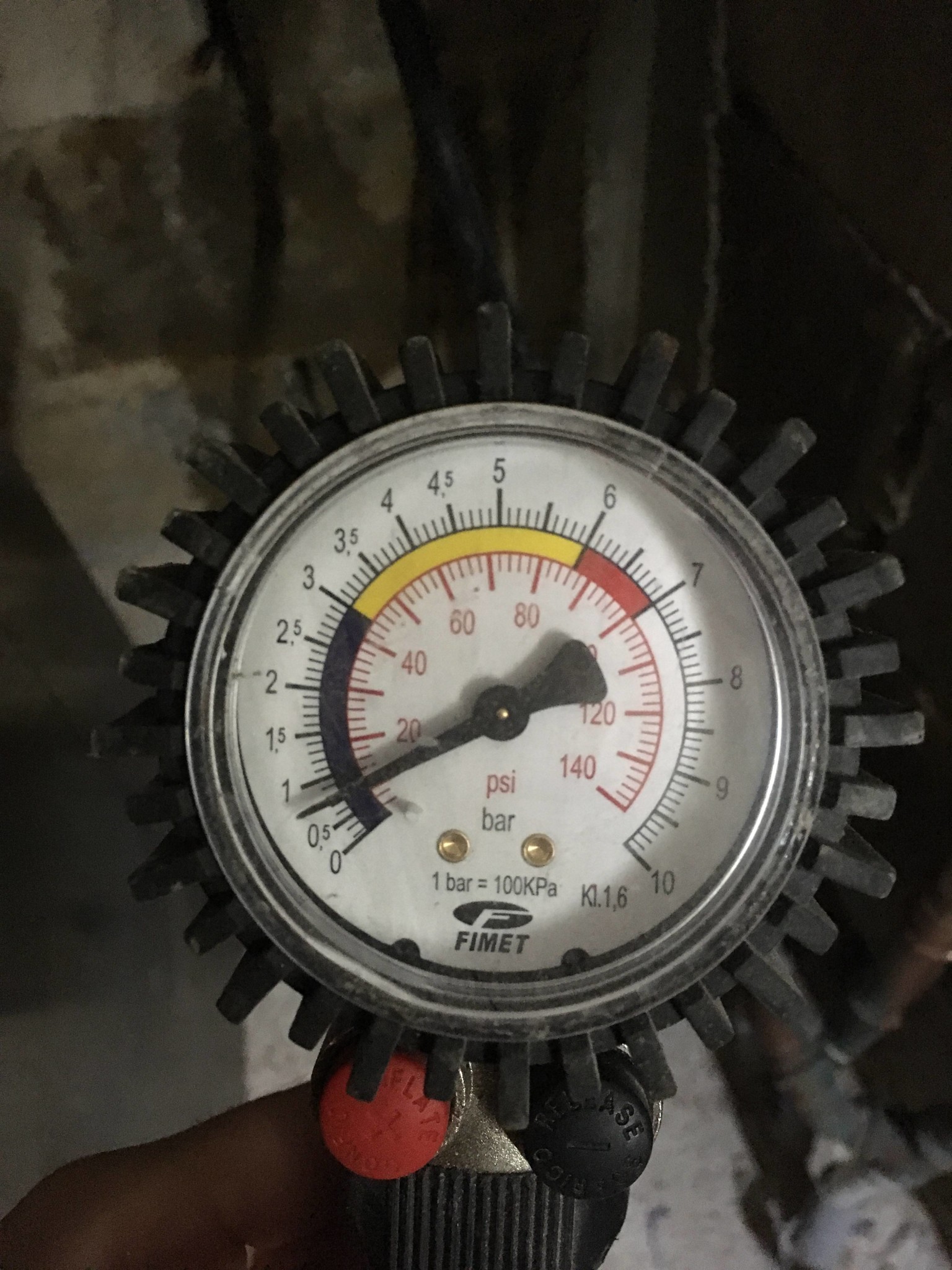

Japp tyvärr klara ej min ström kompressorn nu.. vet ej varför..;:/??
kristofer12345

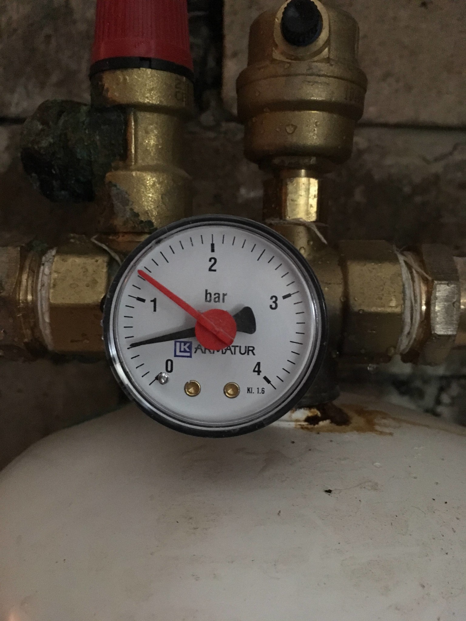

Ok ny uppdatering.. trycket i kärlet står redan på 0,8 bar.. så vad nu!?
Och trycket i systemet?
kristofer12345
kristofer12345
Har stannat på mellan 0,5 -0,6

Vad betyder detta!?!
kristofer12345
Såhär
  • Tryckmätare med visare på 1 bar, monterad på rörledning ovanför en vit tank.
Om du höjer systemtrycket med 0,2bar hänger lufttrycket med då?

Det har jag ej testat, ska jag höja systemtrycket först 0,2 bar sedan mäta tycker du?!
Något verkar konstigt har du 0,8bar i systemet då borde det inte uppföra dig så. Jag funderar på om någon av mätarna visar fel.

Här ser du.. hmm
  • Manuell tryckmätare i handvisning med skala i psi och bar, synlig visare på ca 3 bar.
  • Expansionskärl och kopparledningar nära en vägg, med en manometer i förgrunden.
