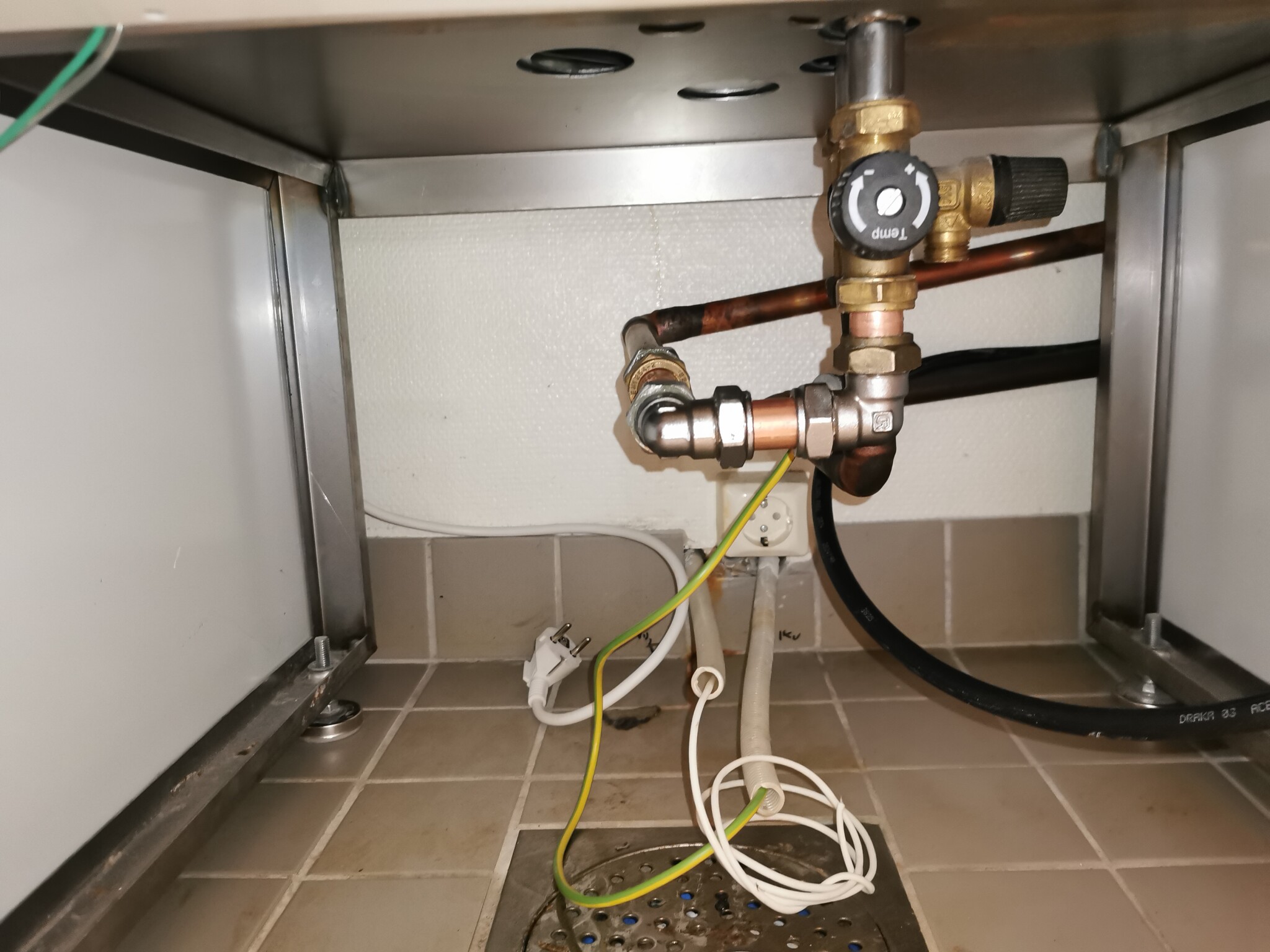

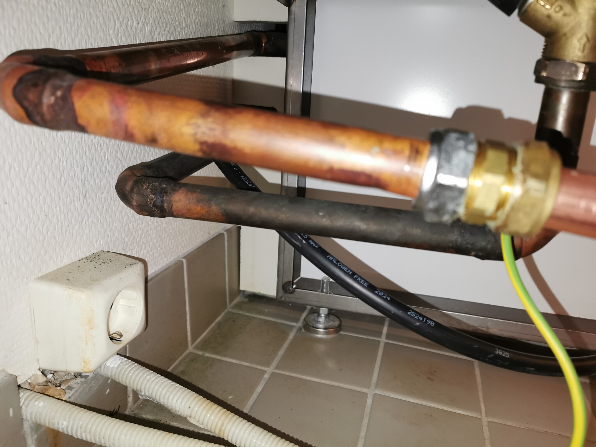

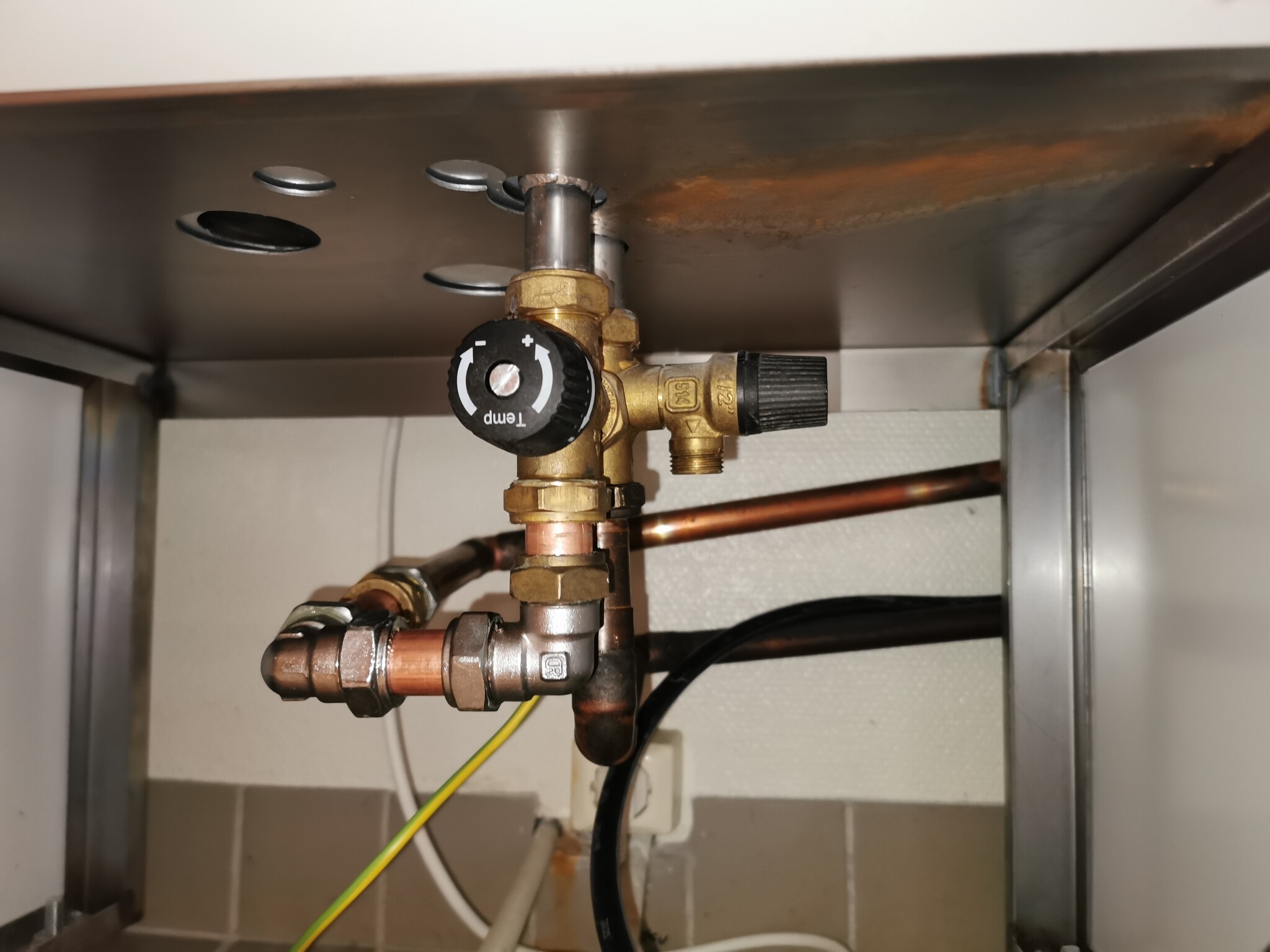

Har installerat en ny VVB, de gamla rören var inte helt på samma ställe som den nya så man fick dra fram VV några cm med vinkel klämisar och KV kunde böjas till plats.
VV ledningen har nu lutning neråt som ni ser på bild, eftersom den gamla VVB hade kopplingen högre upp. Det ser skumt ut för mig, lutning ner och sen upp men man kan nog inte sänka den på andra sidan?
Är detta OK från rörmokar perspektiv?

Ja den gör det, kollade 3 gånger så inte ens en droppe finns. Undrade bara om det anses fult eller om vattnet kanske ligger där längre när man är bortrest över helgen och bakterier växter till sig. Men man kanske ändå alltid ska spola en stund innan man duschar.J jonaserik skrev:

Lutningen på trycksatta rör spelar ingen roll.
Även när du är borta finns det ju tryck i ledningen, och detta även om du stängt av inkommande vatten (såvida inte ngt läckage finns). Är du borta med avstängt vatten så länge att trycket sjunker så är det ändå inte ett problem att en punkt är lägre - det kommer alltid finnas någon lägstapunkt
