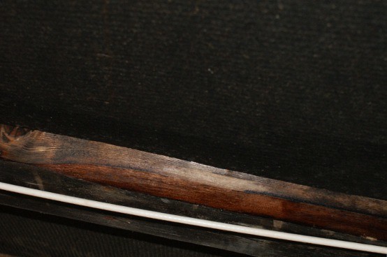

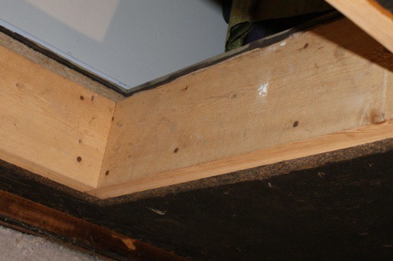

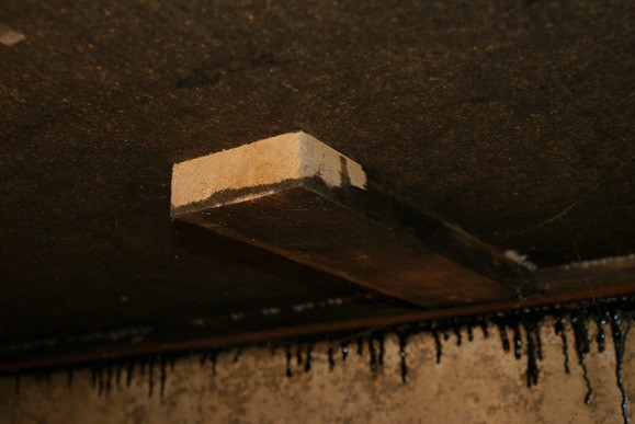

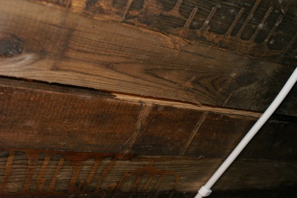

Köpte mitt första hus förra sommaren. Visste att det varit problem med krypgrunden tidigare men en avfuktare var installerad och besiktningsmannen anmärkte bara på lukten(vilket jag inte tyckte var nån fara). Han nämnde att golvreglarna var missfärgade men inget att bry sig om....
Hur som haver, så har min avfuktare kapitulerat. Vilket har fått mig att bli måttligt orolig över vad som sker där nere.
Det jag vill reda ut är om reglarna faktiskt är missfärgade eller om det är någon sorts mögel. Kanske behandlade av nått slag då det enbart är ytligt? Huset är från -68.
Låt fantasin flöda!
1.Denna kulör är genomgående. Dock ser det ut som vissa partier är helt svarta.
2. Märkliga grejer?
3. Vad händer egentligen här? Tjäran från syllpappen som tar över plankan?
4. Reglarna upp mot luckan verkar ha "klarat" sig.
Färgen på reglarna verkar vara mörkare i ena delen av krypgrunden.

Det ser ut som om trossbotten är gjord av asfaboard. Den är ökänd för att hänga ner mellan bjälkarna så att stora hål öppnas mellan skivorna. Fri väg för möss. Har sett skräckexempel. En typ av uppdrag som ingen vill ha är att åtgärda den sortens fel i gamla grunder. Ligga och isolera om underifrån när knappt näsan får plats... mmm...
