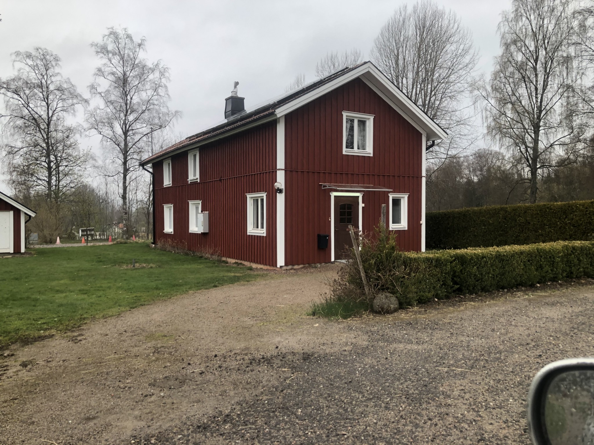

Bifogar halvtaskiga bilder tagna utifrån, så kanske någon förstår bättre hur jag menar.

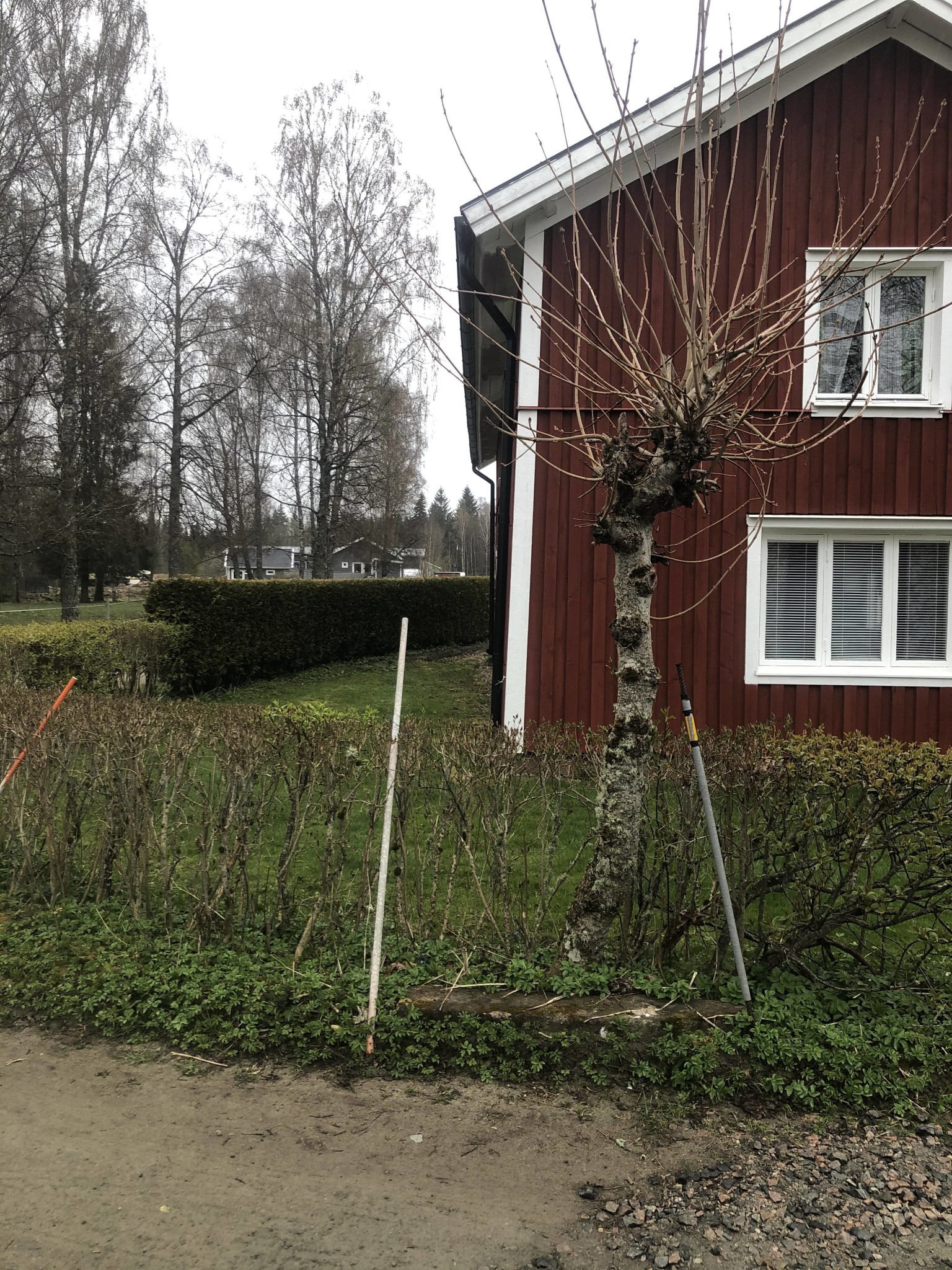

Halldörren rakt fram, badrumsfönster till höger:

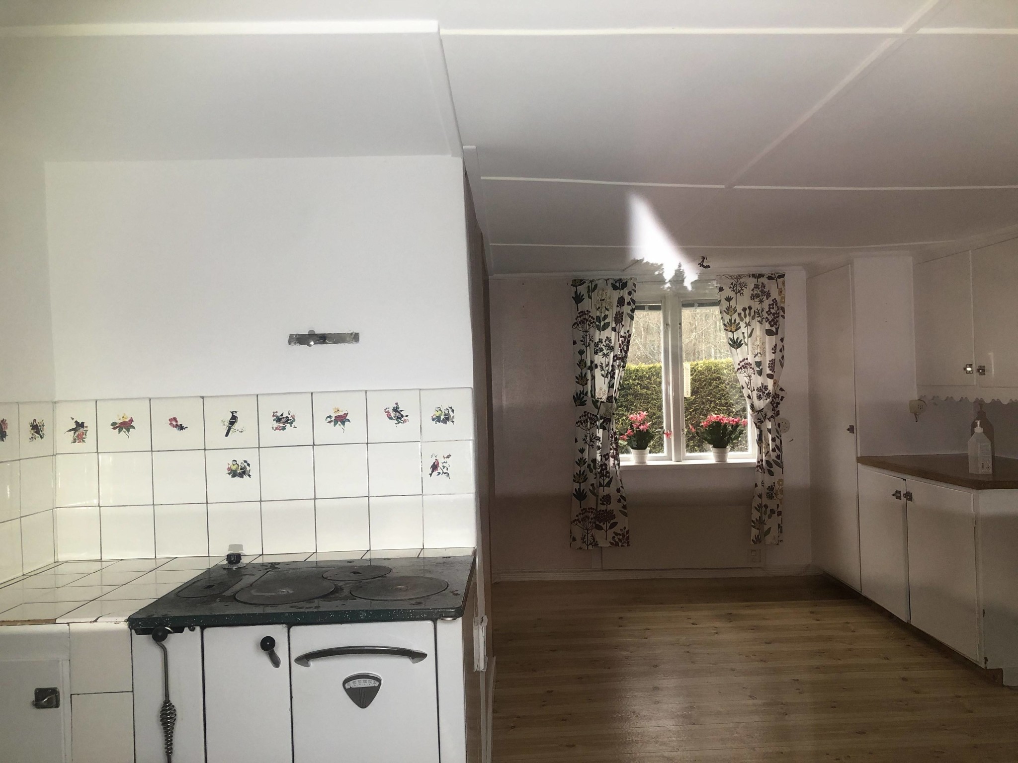

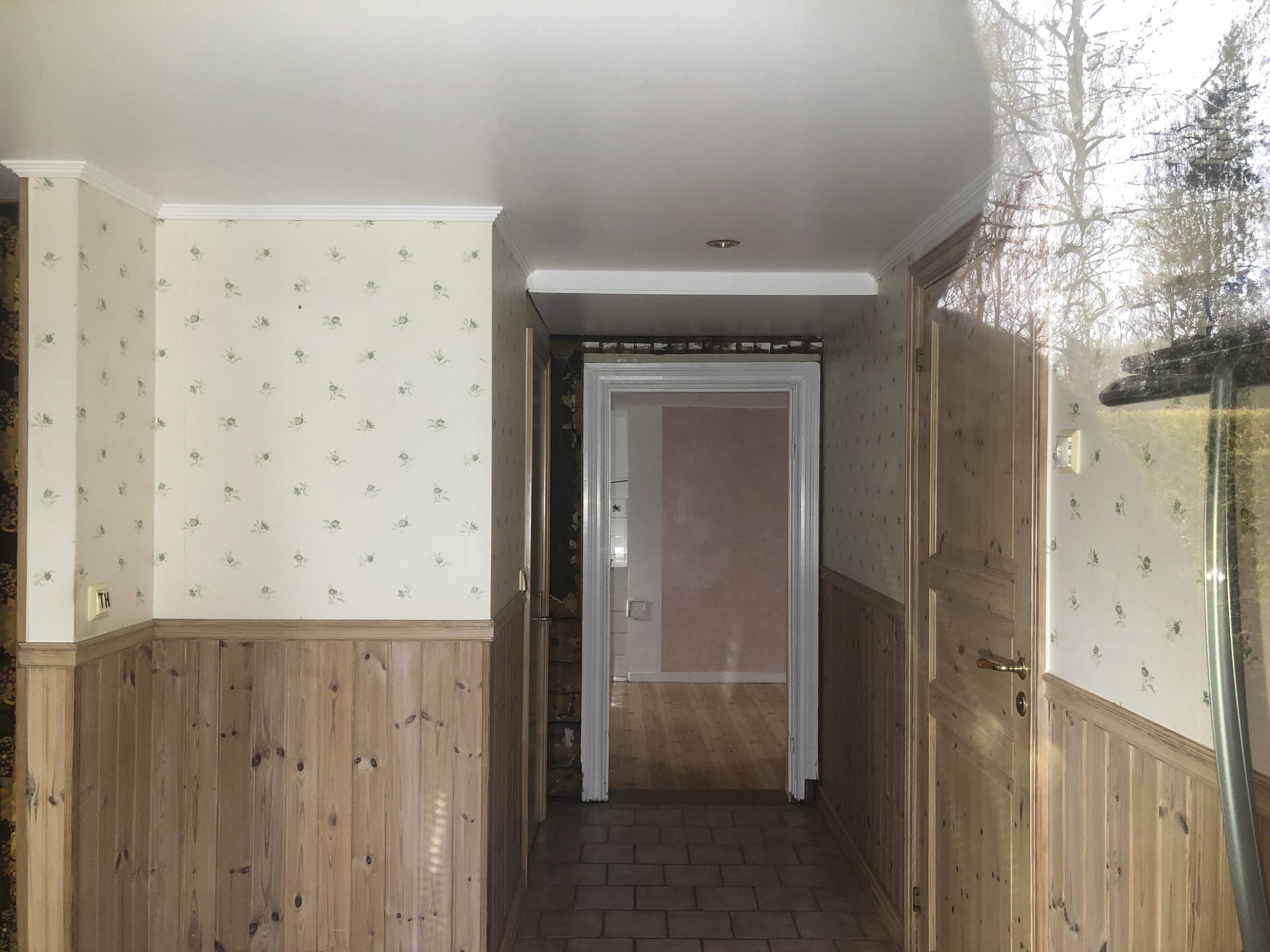

Taget in genom hallfönstret. Ok takhöjd tills köksdörren rakt fram. Kökstaket slår en sedan i princip i huvudet. Den uppmärksamme ser här hur plankgolvet/taket har bågnat nedåt:

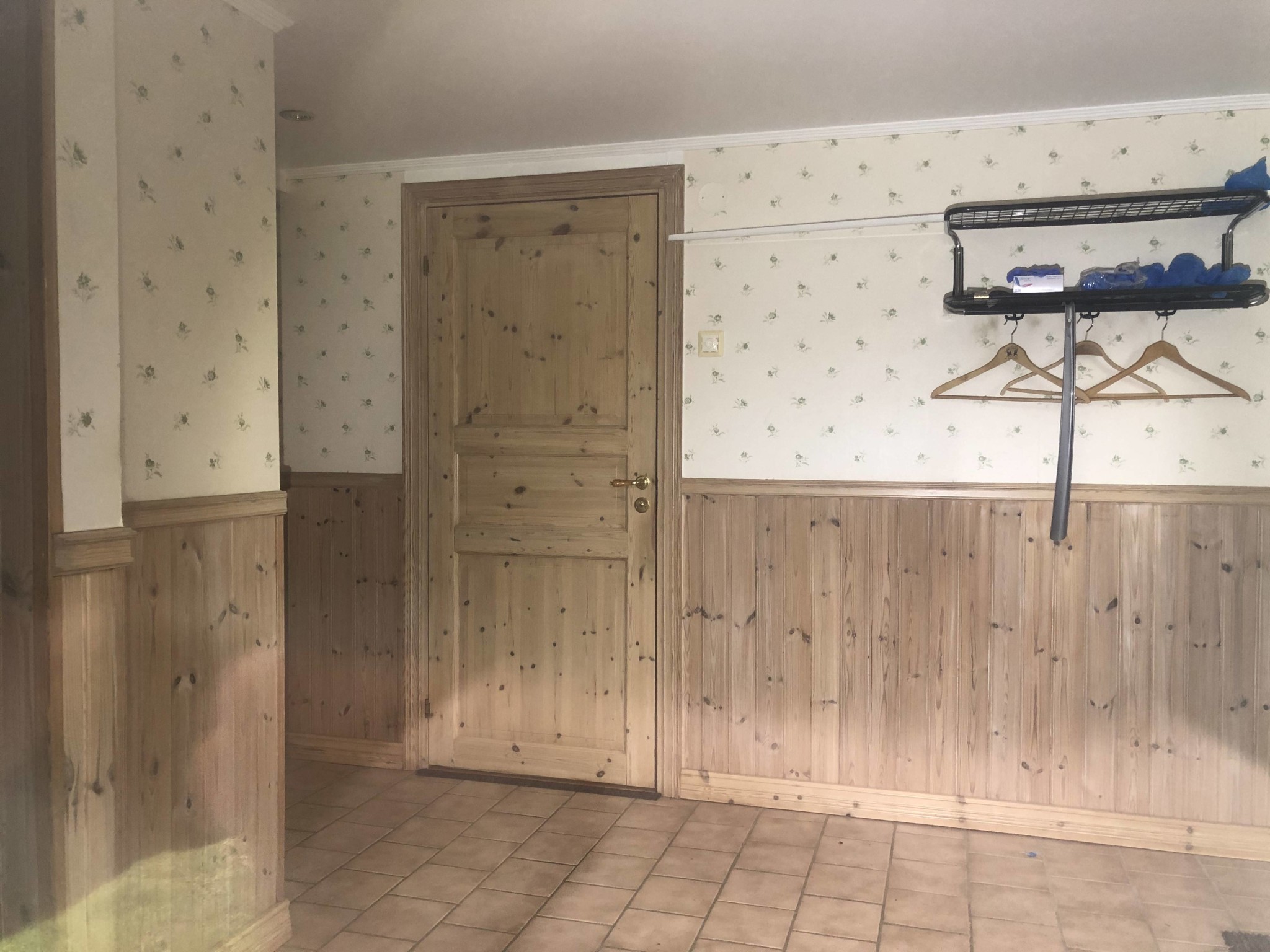

Bild tagen från fönstret i halldörren mot badrumsdörr:

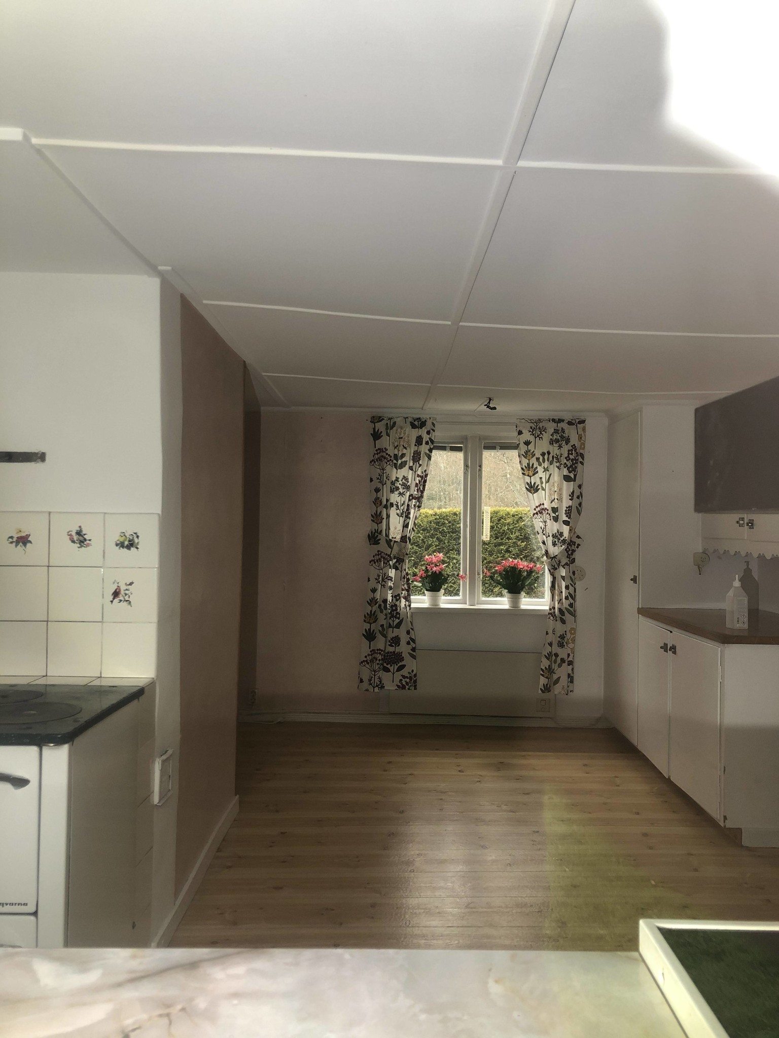

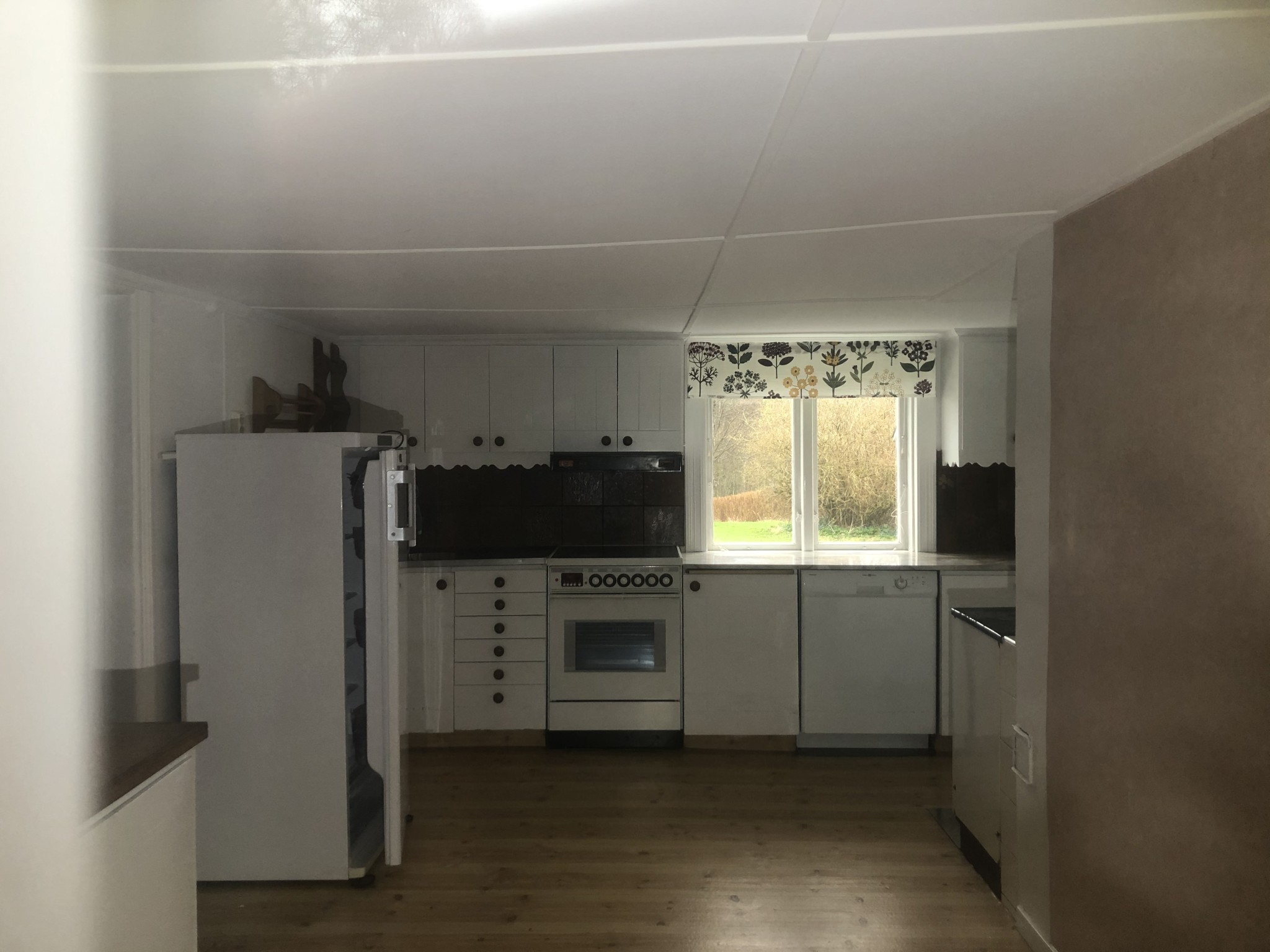

Bilder tagna in i köket genom köksfönstret som syns på första bilden:

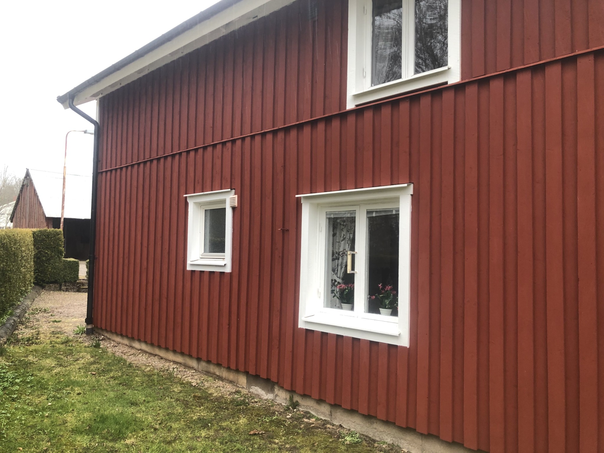

Husets andra långsida:

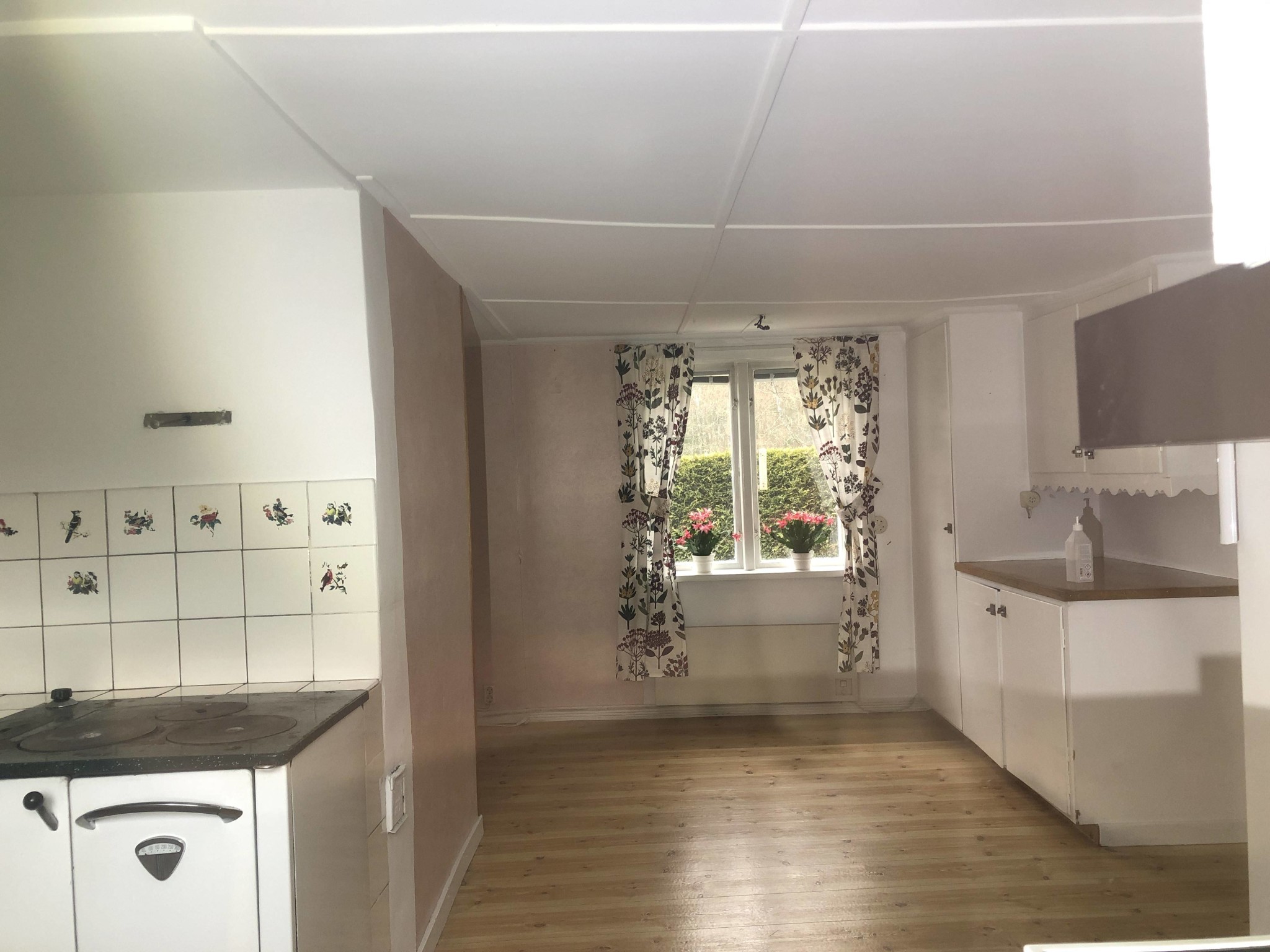

Bild tagen in i köket genom fönstret som syns på bilden ovan. Även golvet i köket ser här ut att ha buktat neråt. Bonusfrågan blir väl då huruvida det är stabilt och stumt, eller om det sviktar när man går på det..

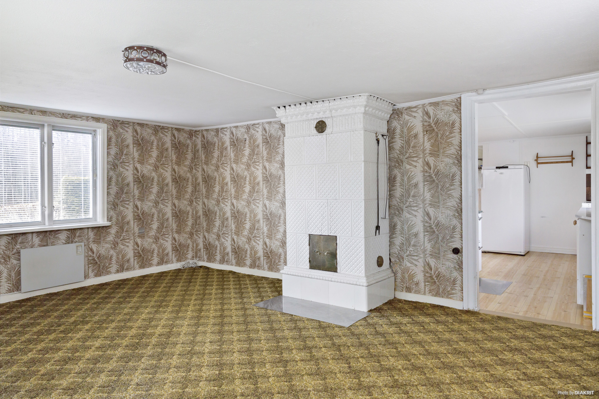

Vardagsrumet med kakelugnen (vars existens jag misstänker kan göra eventuella takhöjar/lyftarprojekt en smula mer komplicerad. Eftersom murstock finns så kanske det inte heller "bara" är att lyfta huset från grunden och lägga in "några stockar" för att få mer invändig yta den vägen:

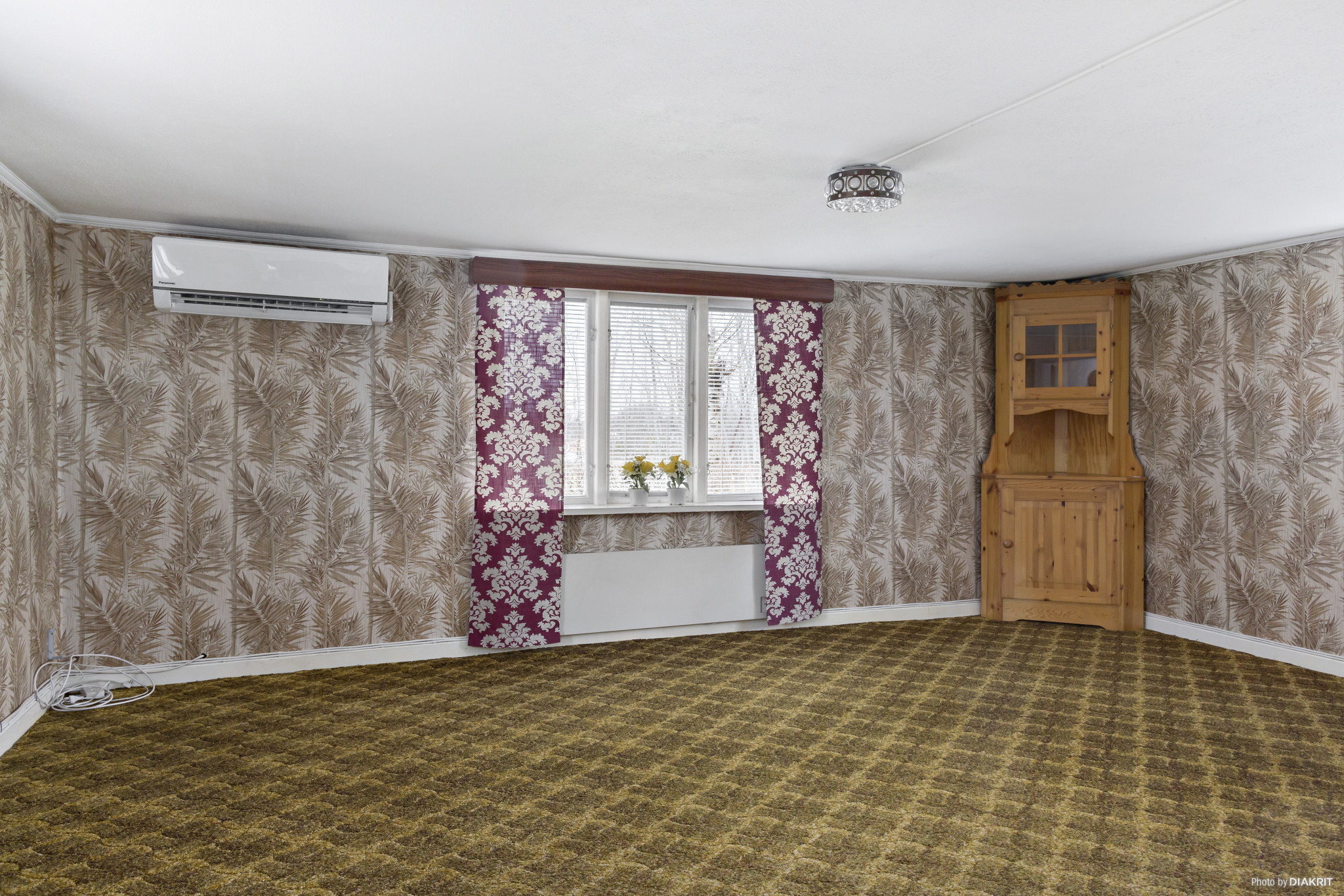

Som synes är det knappast väl tilltagen takhöjd här inne heller, men taket ser rakare/planare ut här inne. Mysfaktorn från den enormt stiliga och trendriktiga mattan kan mycket väl väga upp bristen på takhöjd, men det vore ju lysande om det ändå gick att höja.

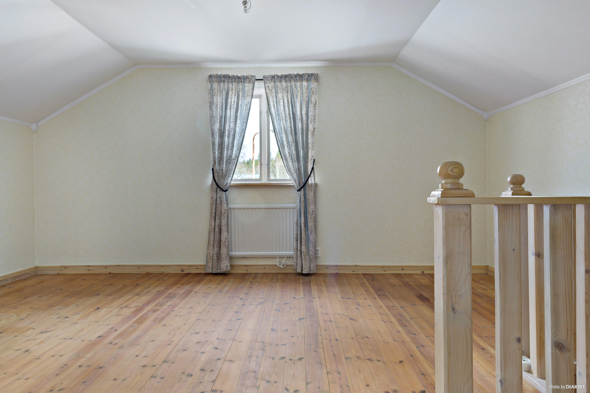

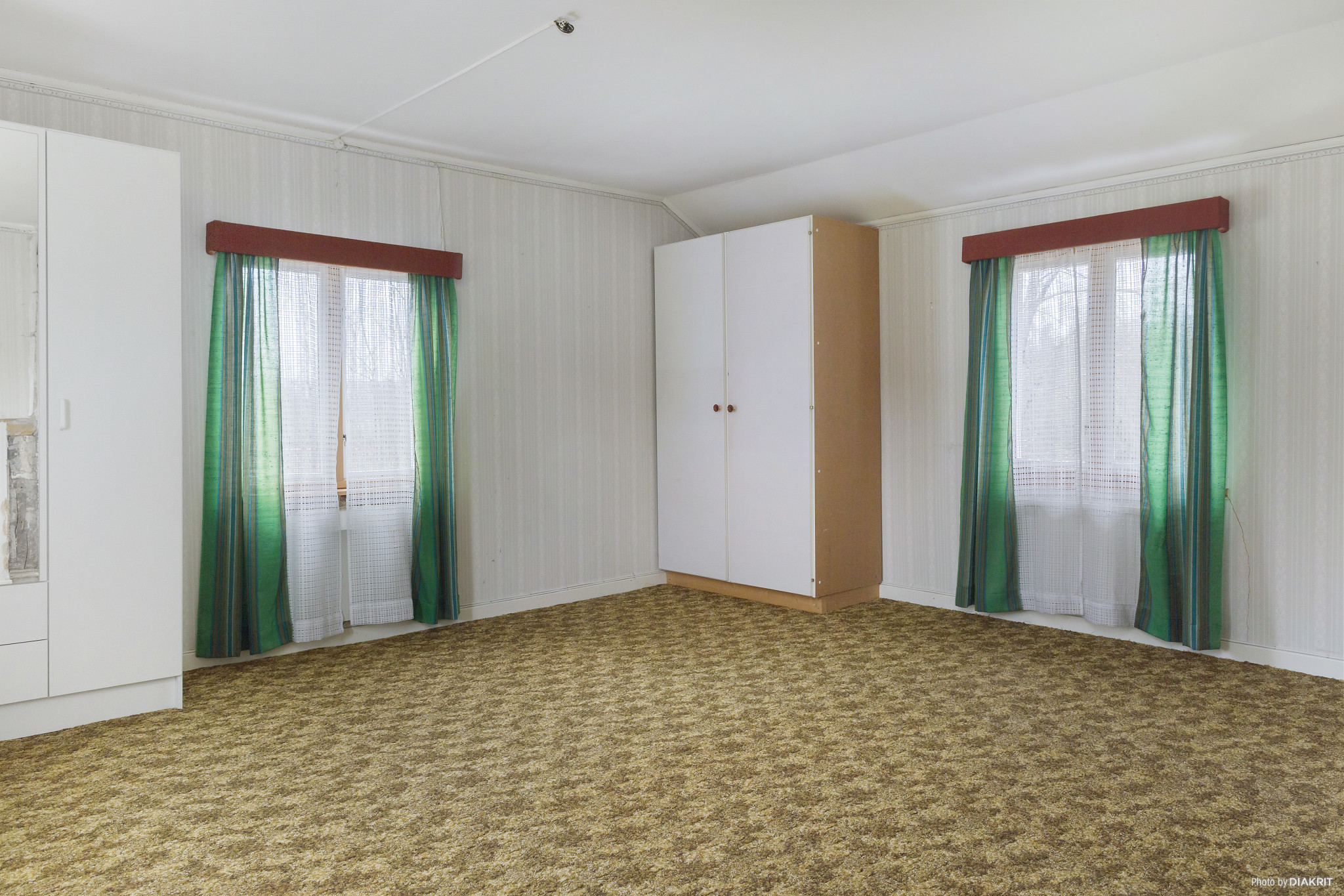

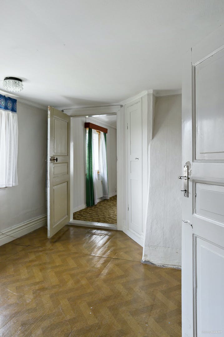

På ovanvåningen ser det ut såhär, rummet rakt ovanför köket:
Rummet ovanför vardagsrummet, bjuder på mer mattmys:
Rummet rakt ovanför badrum/hall:

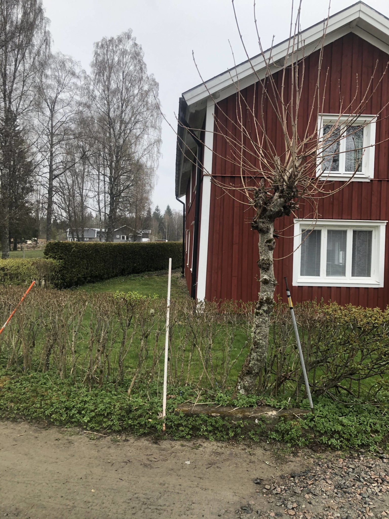

Vet inte hur väl det syns på bilderna, men huset har slagit/satt/skruvat sig en del. Oklart om detta har med det sviktande golvet att göra. Jämför den vita knutens läge mot andra gaveln på huset så att säga:

Det verkar som om den del som rymmer hall och badrum är tillbyggd senare. Därav skillnaden i rumshöjd. Dessutom verkar huset tilläggsisolerat på utsidan utan att fönstren har flyttats ut. Det är nog inte golvplankorna som gör att det sviktar utan golvbjälkarna som har olämpliga dimensioner i förhållande till spännvidden. Det är inget unikt för det gäller de flesta hus från samma tid. En vanlig dimension är 6x6 tum. Dessutom är de kraftigt deformerade. Det finns sätt att styva upp dem. Ändra rumshöjden kan du bara göra neråt. Den bärande delen i ytterväggarna är med säkerhet liggande timmer, gissningsvis 5x7 tum. Sedan finns det en eller flera tvärgående mellanväggar som också är bärande. Takkonstruktionen består antagligen av horisontella åsar som vilar på mellanväggarna, inga vanliga takstolar. Enda fördelen med 185 cm i rumshöjd är att taxeringsvärdet blir lågt. Ett enkelt sätt att läsa av husets historia är att titta på grundsockeln. Finns där skarvar? Har panelen byggts på utvändigt?

Jag tycker att det ser ut som om det är innertak av spännpapp som hålls på plats med ribbor. Särskilt på köksbilderna ser det ut som om innertaket bågnar. Det skulle inte förvåna mig om det riktiga brädtaket befinner sig 5-10 cm högre än nuvarande innertak.
När det ser ut så där brukar det vara masonitskivor med ribbor över skarvarna. Det verkar vara typiskt i kök. Den övriga köksinredningen från 1950talet stämmer bra överens med det också.

Man ser det ännu tydligare på fotot med kakelugnen. Det ser ut som om överdelen av kakelugnen nästan går in i taket. Så är det nog inte byggt ursprungligen. Jag tror att du har att göra med innertak av spänd papp som man kan riva ut och därmed få högre i tak. Var beredd dock på att taket under kommer att vara rätt fult och kräva en hel del jobb.
