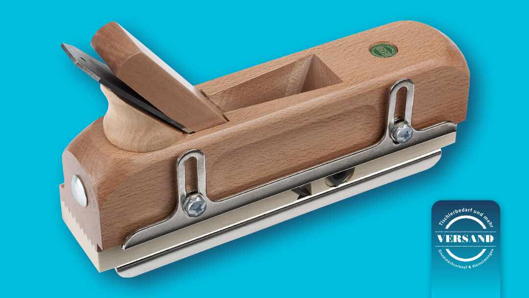

Varför saknas (nästan) alltid.. Stanley 78
Jag har en teori om att anhållen ofta är borta för att de inte användes speciellt mycket. Kan tänka mig att när 78: orna kom så var anhållen bara i vägen för snickare upplärda på simshyvlar utan anhåll i trä. Även jämfört med något i den här stilen så är ju anhållen rätt rackliga.
Trots det tycker jag ofta att Stanley 78 ofta blir onödigt nedsablade av div engelskspråkiga tyckare. Det är en fungerande hyvel och det måste finnas en anledning att den både sålts så mycket och kopierats så mycket.
Nya hyvelstål går att beställa från Ray Isles i England.

Tack för tipset. Det var visserligen dyrt. För det priset får man en begagnad 78 med gott om stål kvar.J Jorny skrev:Jag har en teori om att anhållen ofta är borta för att de inte användes speciellt mycket. Kan tänka mig att när 78: orna kom så var anhållen bara i vägen för snickare upplärda på simshyvlar utan anhåll i trä. Även jämfört med något i den här stilen så är ju anhållen rätt rackliga.
[länk]
Jag vet inte vad de klagar på. Handtaget är förstås inte lika skönt som ett av trä och man får rensa bort spån som kilar fast efter några få tag för att det ska gå att fortsätta. Jag tycker 78:an är väldigt praktisk jämfört med att vara utan..
