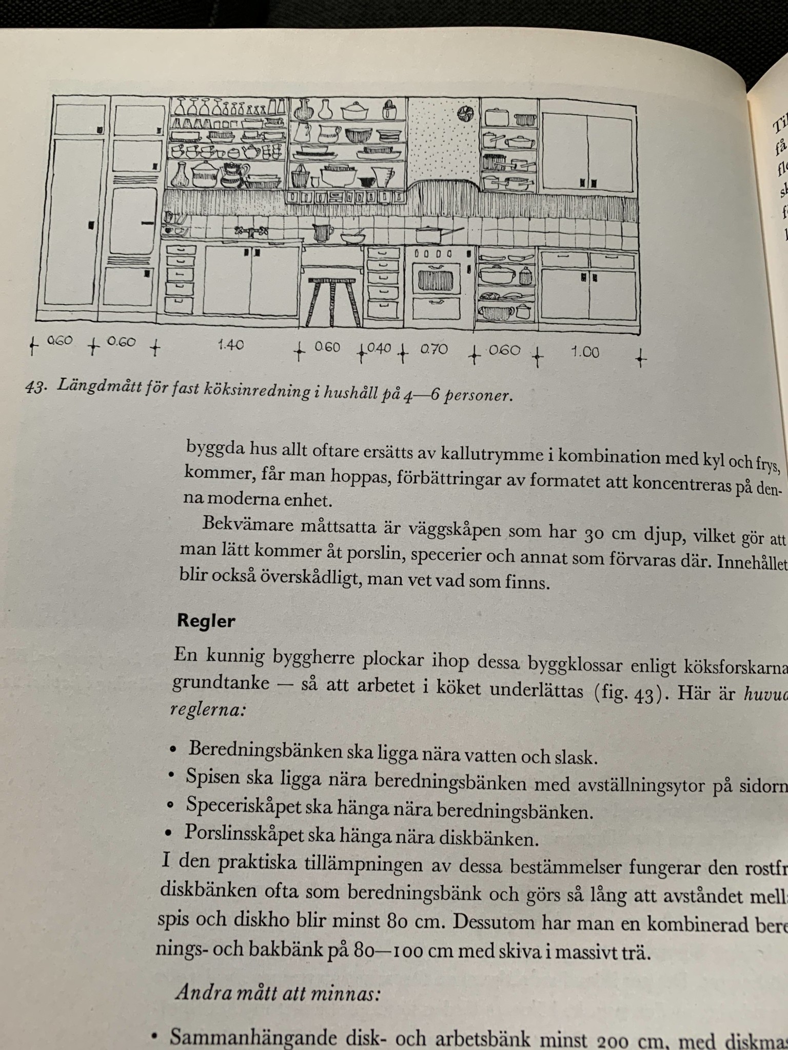

Känns igen från way back. Den där kökspallen.
Det ingick i standardutförandet - man skulle kunna sitta ned och arbeta vid bänken mellan diskhon och spisen.
  • Ritning av ett köksinredning för ett hushåll på 4-6 personer med måttangivelser och placering av vitvaror och skåp.

Brukar finns en skärbräda i lägre höjd, så man kan sitta och hacka?
Fast man skulle väl ändå kunna ha en låda över och ett skåp under?
