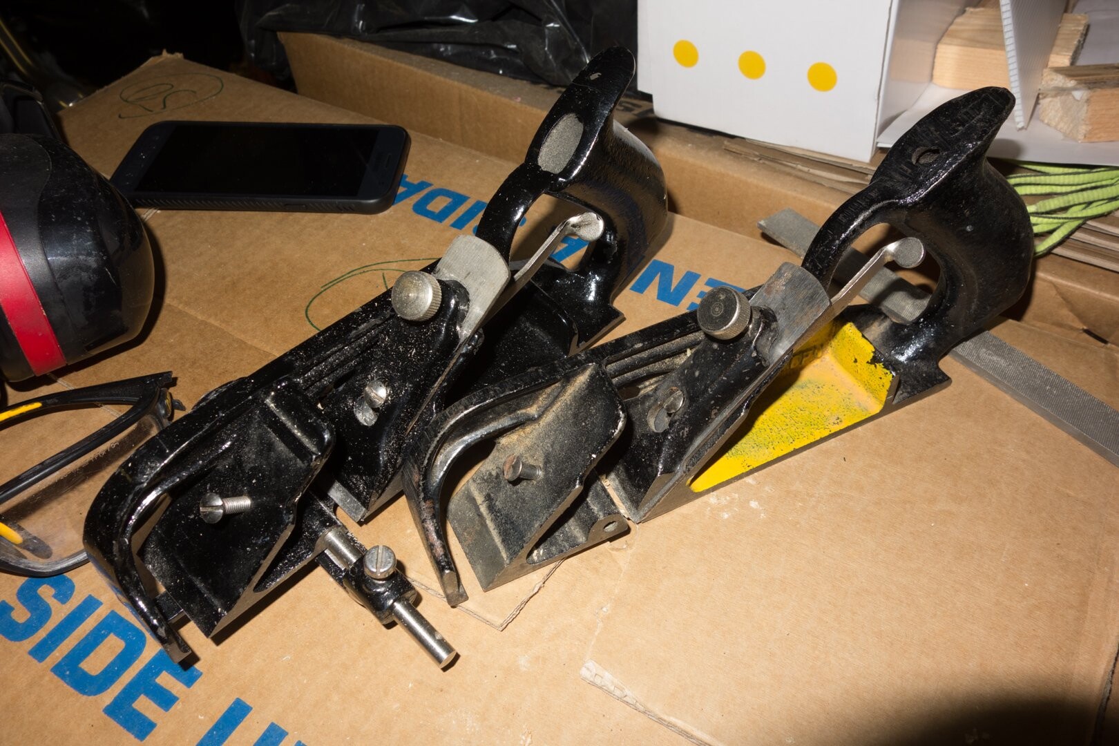

Min svenska 78 (den helsvarta som är komplett) hyvlar falsar som en dröm, efter tormekslipning. Jag vet inte om de fick tillverkas på licens i andra länder eller om det gjordes oblyga kopior. De är nästan identiska i alla fall. Det stämmer att gängan är annorlunda på Stanleys. Pinnen till sidoanhållet passar inte i båda. Jag har en grön 78 också som inte heller är en Stanley. Se till att det finns mycket hyvelstål kvar (och anhåll) om ni köper en begagnad.
Tre helsvarta hyvelverktyg och ett grönt hyvelverktyg ligger på en kartong, med en mobiltelefon och ett par hörselskydd bredvid.

Vanliga hyvelstål kanske går att få till. Till 78:an ska de ha en speciell form för att passa och räfflor för att justera bladet med spaken. Visst går allt att fixa men med mycket arbete.

Folk brukar skära räfflorna i hemgjorda bett med Dremel och kapskiva. Fast jag tror som sagt att färdiga reservbett går att beställa. Om jag minns rätt kommer de från Kanada.
