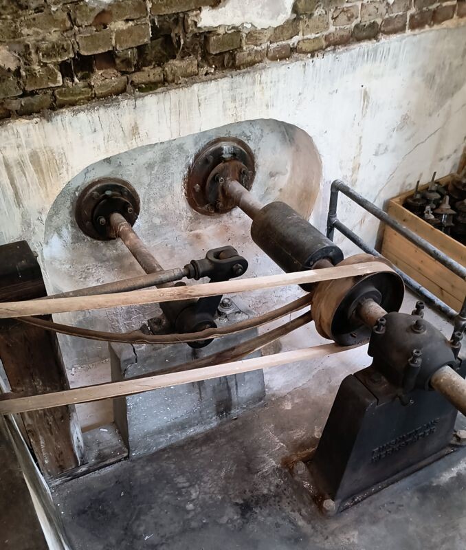

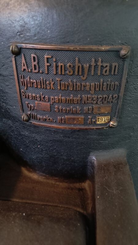

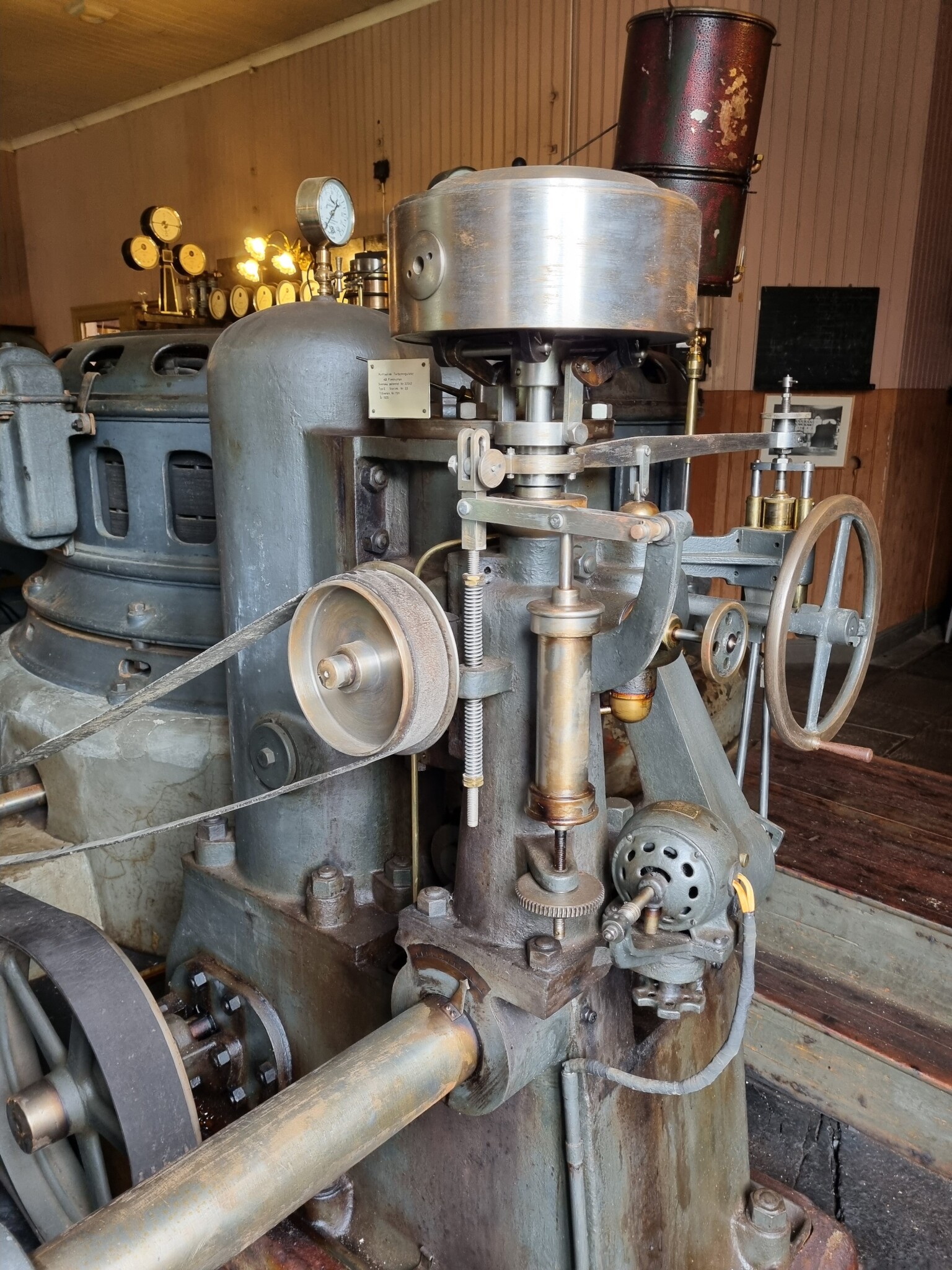

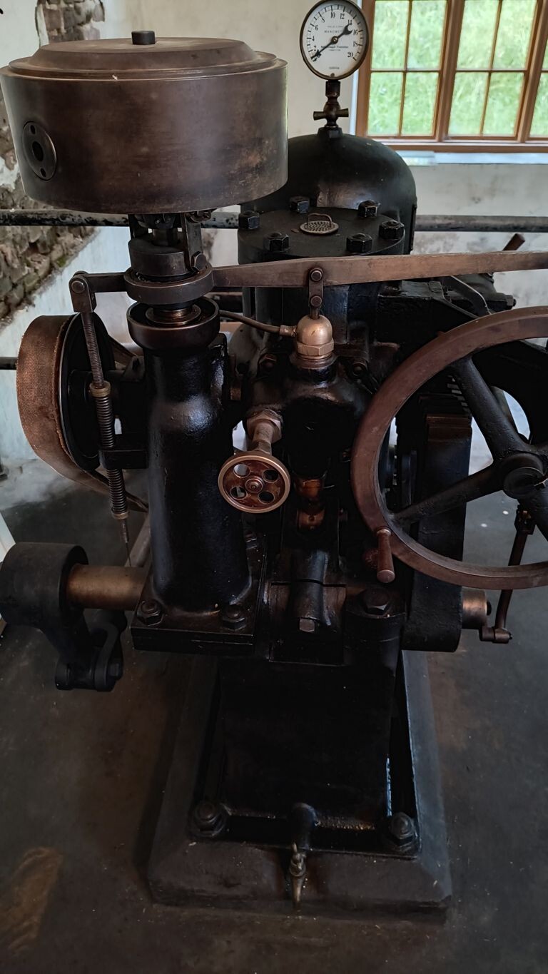

Jag fotograferade en sådan för 2 veckor sedan från ett kraftverk i mellannorrland, som byggdes under 1'a VK.T TobbeLenn skrev:Har försökt läsa igenom svaren, många bra förklaringar.
Varje litet lokalt nät som byggdes behövde regleras, det gjordes med en turbinregulator.
Jag har ett litet vattenkraftverk och den gamla regulatorn står kvar, men är numera urkopplad. Tyvärr hade jag ingen bild, men det är en rätt avancerad konstruktion som fungerar som en hydraulpump, som öppnar/stänger ledskenorna som reglerar vattenflödet genom turbinen. Den drivs av axeln från turbinen och reagerar direkt om hastigheten ändras.
[länk]
På sista bilden syns drivremmen som "rapporterar" verklig hastighet till regulatorn, längre bort på denna axel sitter drivremmen till själva generatorn, som ska ha rätt varvtal för att skapa just 50Hz
Sen går det en axel in i muren också, det är väl den som påverkar något som öppnar för mer vatten om det behövs, eller tvärtom.
