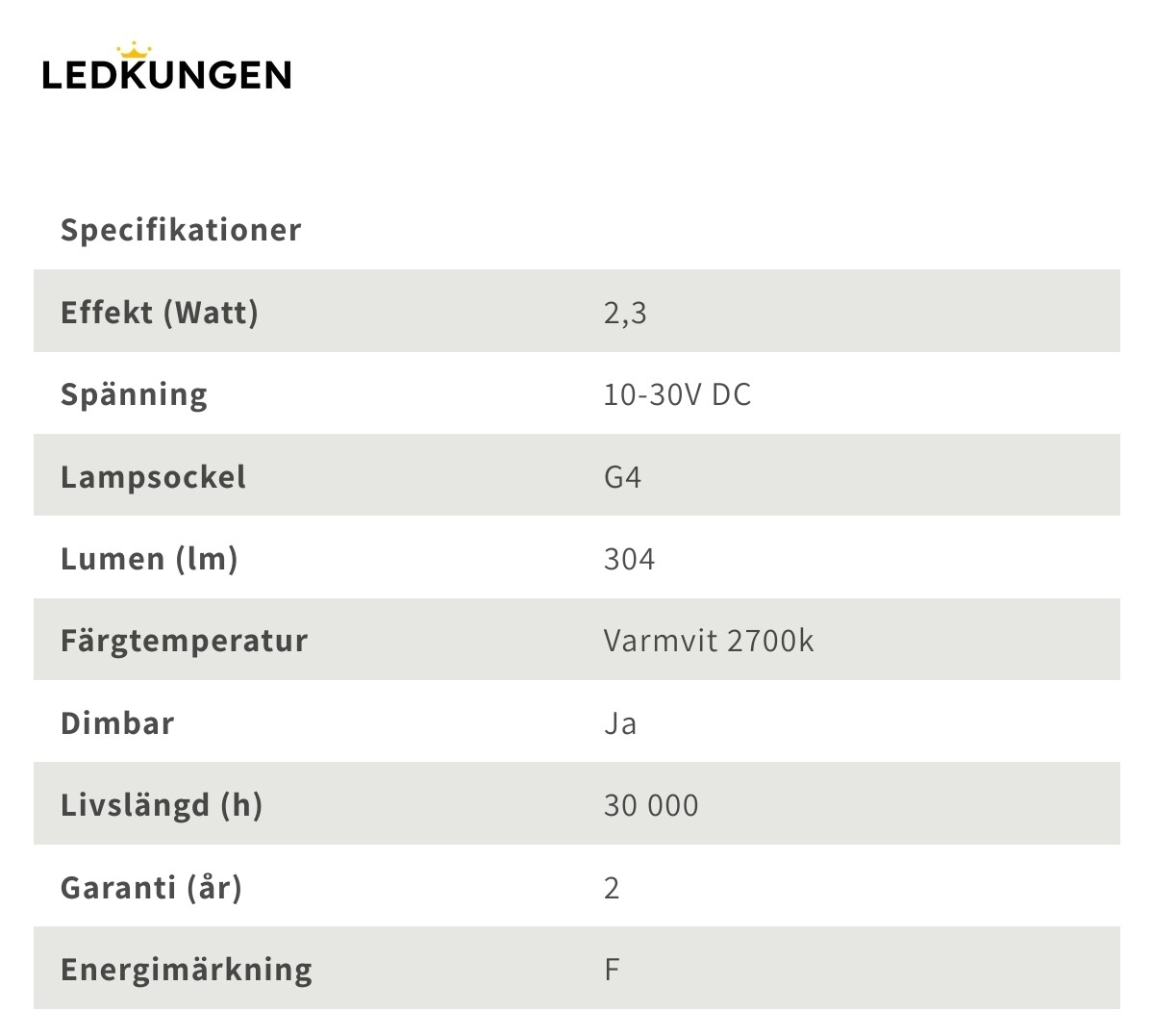

Kan du ge några exempel på G4-LED som specificeras som DC resp AC?HasseTeknik skrev:
Ja, AC-varianter är inte beroende på hur man vrider lampan vid inkoppling. Så det underlättar betydligt vid montering och felsökning om du inte behöver ta höjd för hur ledningarna är kopplade i sockeln och hur du sätter lampan däri. Flimmer har mer med kontruktionen av hela systemet att göra och inte så mycket med AC/DC drift. Även DC kan innebära pulsad drift, som måste utjämnas med någon sorts teknik, för att undvika flimmer. Har man t.ex. flera system med högfrekvent pulsad DC och enkla ljuskällor, så kan inteferens bli störande.
Kan inte påminna mig att jag har stött på G4-LED som har varit polariserade.
Inte nog med att det kan vara pilligt att trycka dit dom i sockeln. Att göra dom polariserade hade varit som "lök på laxen" och gjort grejorna ännu mer svåranvända för en användare.
Märkligt. Också märkligt att de inte är specade för 12V.
Nåväl, alla de 100-tals G4 som jag har köpt på olika ställen är för 12V och funkar med AC och DC.
De här är för 12V/24V ser jag.
