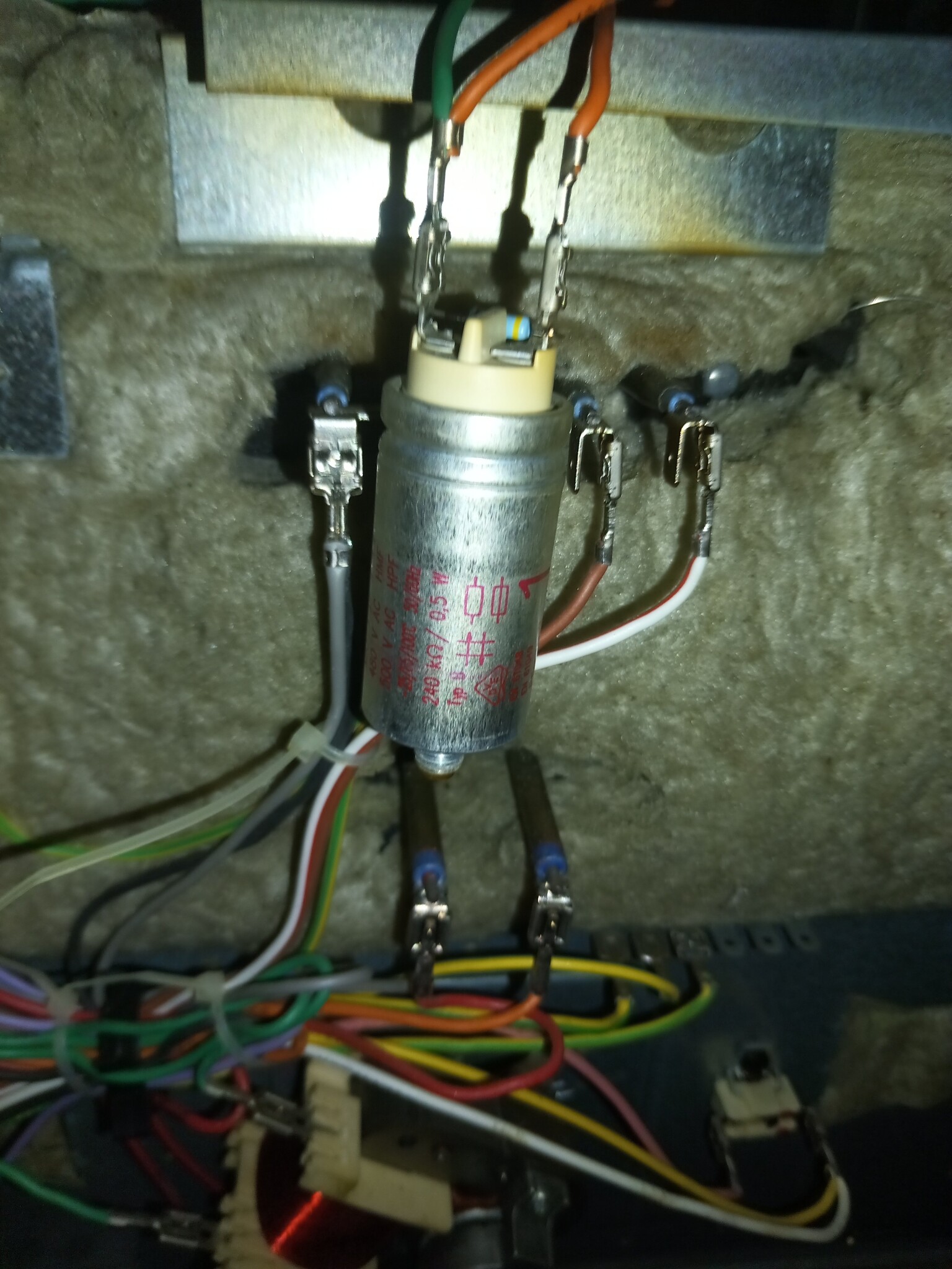

Alla plattor på spisen funkar, ugnen likaså, men när termostaten slår ifrån vid uppnådd temp. Löserjordfelbrytaren ut...?
Har bytt till ny termostat....samma fel kvarstår...Elektro Helios SK6553 trefas. Börjar oroa mig för julens Janssons frestelse...

När termostaten slår ifrån, då är det nog inte elementen. Elementen är rena resistorer, så de bör ge jordfel när du slår till, inte ifrån. Hade det varit en spole inblandad så kan man få överslag vid frånslag om det nästan är jordfel.
Men det kan ju vara elementen ändå, börja med att koppla ur ena elementet och sedan det andra för att se vilket element som bråkar i så fall. Men som sagt, jag är inte helt säker på att det är något av dem.

det finns en sak till som kan spöka och det är ugnslampan rättare sagt spänningsdelaren till denna, består av en kondensator, nu skall det inte vara en sådan på denna modellen men scsheman och reservdelslistor stämmer sällan. schemat säger kondensator och reservdellistan motstånd

Ja, kondensator kan ställa till det vid frånslag. Fortfarande jordfel dock. Men lampa kan man klara sig utan över jul.

känt fel på som hade kondesator att jfb löste

Tack för kloka svar, misstänker en kondensator...verkar svår att få tag på. Ger upp spisen och köper bättre begagnad...

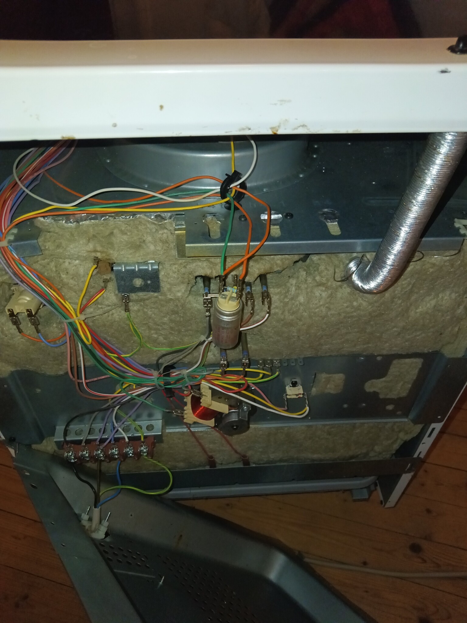

Bakom bakre plåten... Monterad på kylplåt
  • Kondensator monterad på kylplåt med anslutna kablar bakom bakre plåten.
  • Baksidan av en apparat med synliga kablar, komponenter och isolering monterad på en kylplåt, metallpanel delvis avlägsnad.
Vad är det för spole på bilden?
Fläktmotor...
