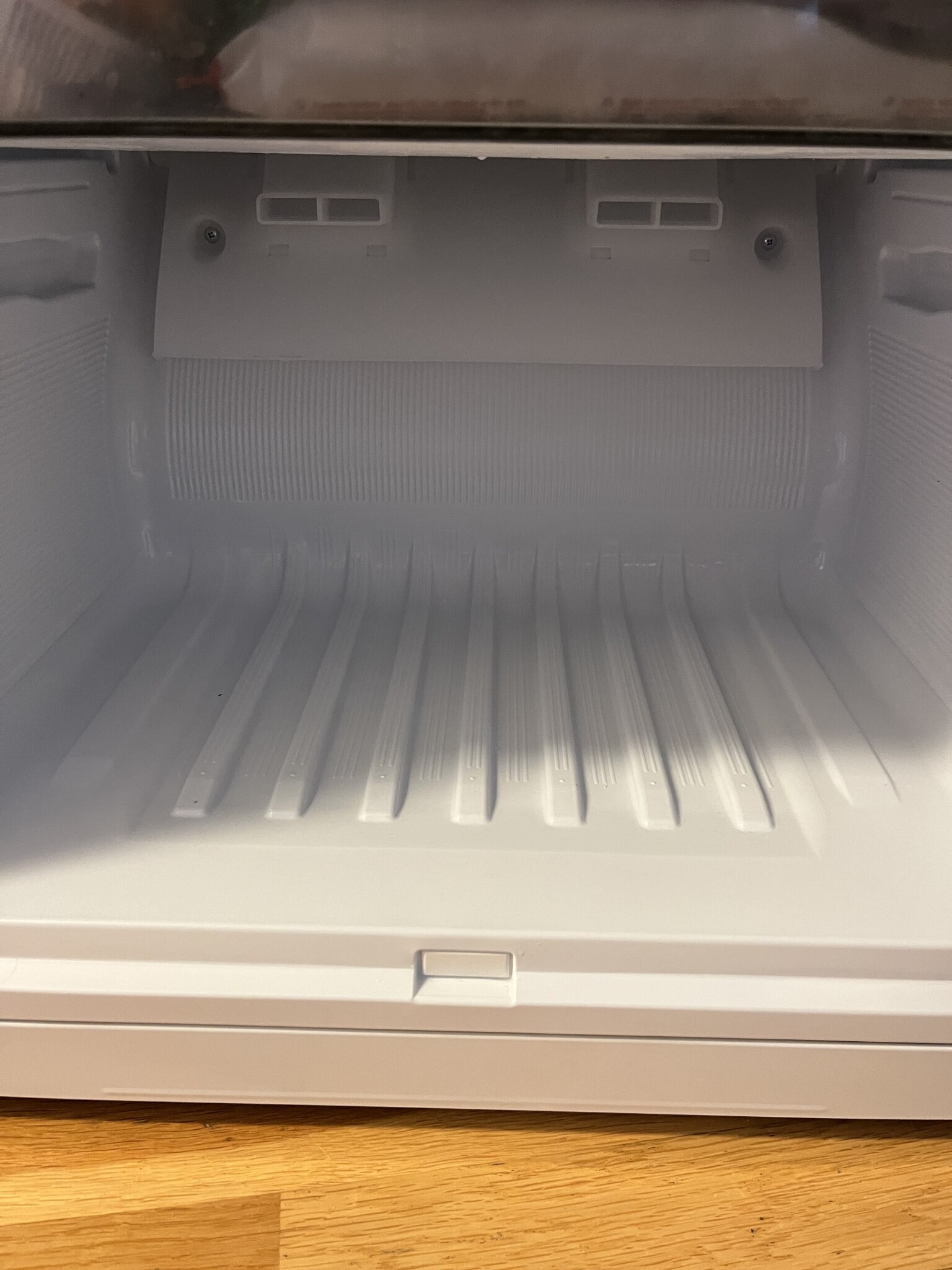

Har en frys Samsung som är tre år, kylskåp och frys. Den är självavfrostande.
Under nedersta lådan i frysen så bildas det is under lådan, ser ut som om det rinner vatten som fryser under lådan.
Kan det bero på att den står för tätt inbyggd eller har det något att göra med avfrostning ?

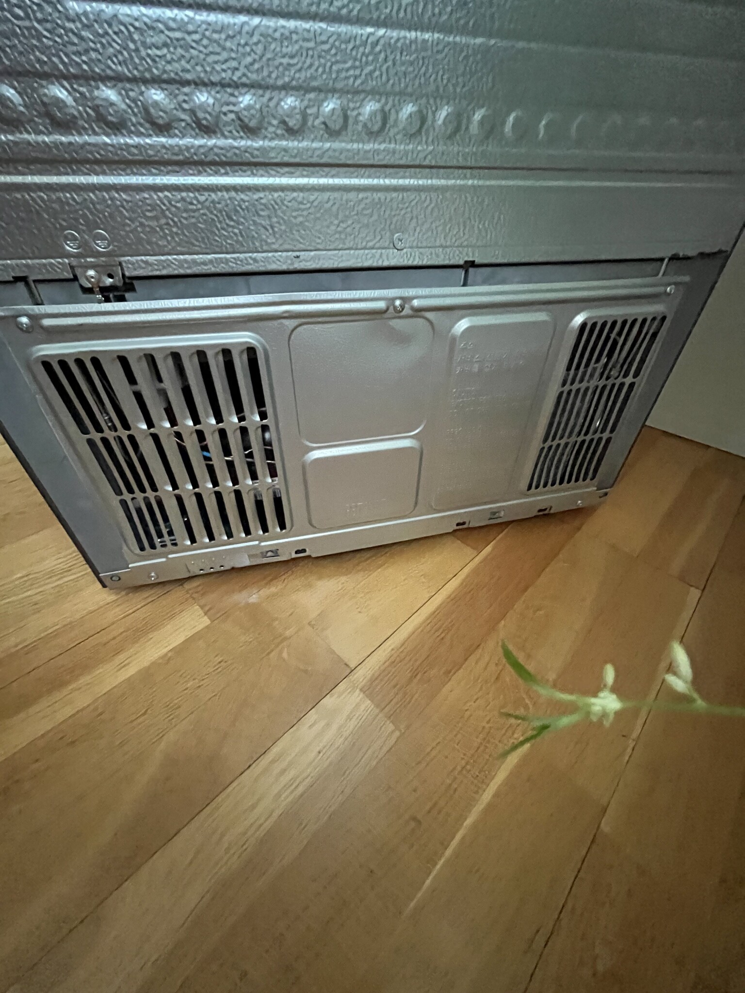

Kan inte se att det finns något utlopp baksida,
Vattnet rinner fram i botten under lådan och fryser fast under lådan
Kan inte se att det finns någon gummipropp i chassit frysen

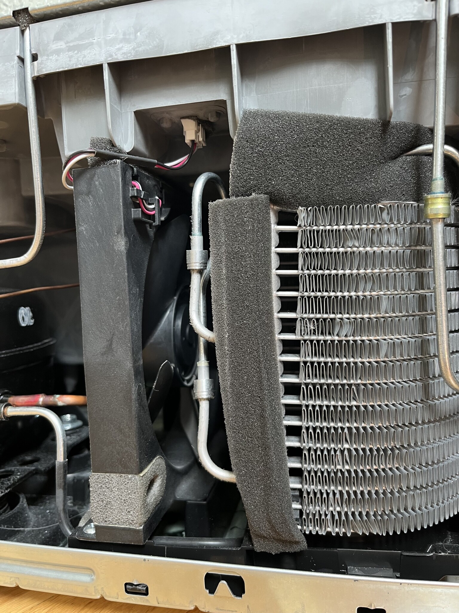

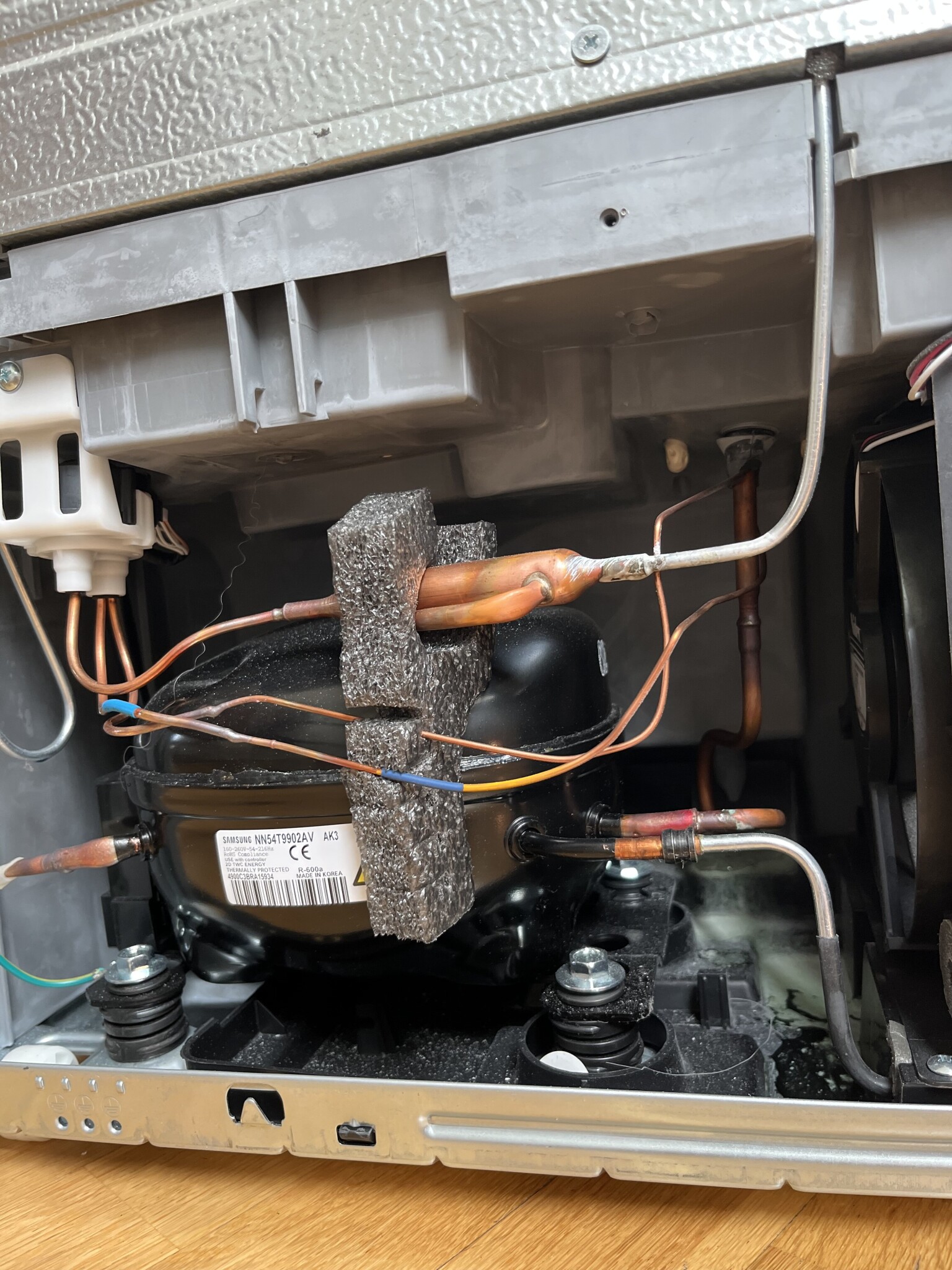

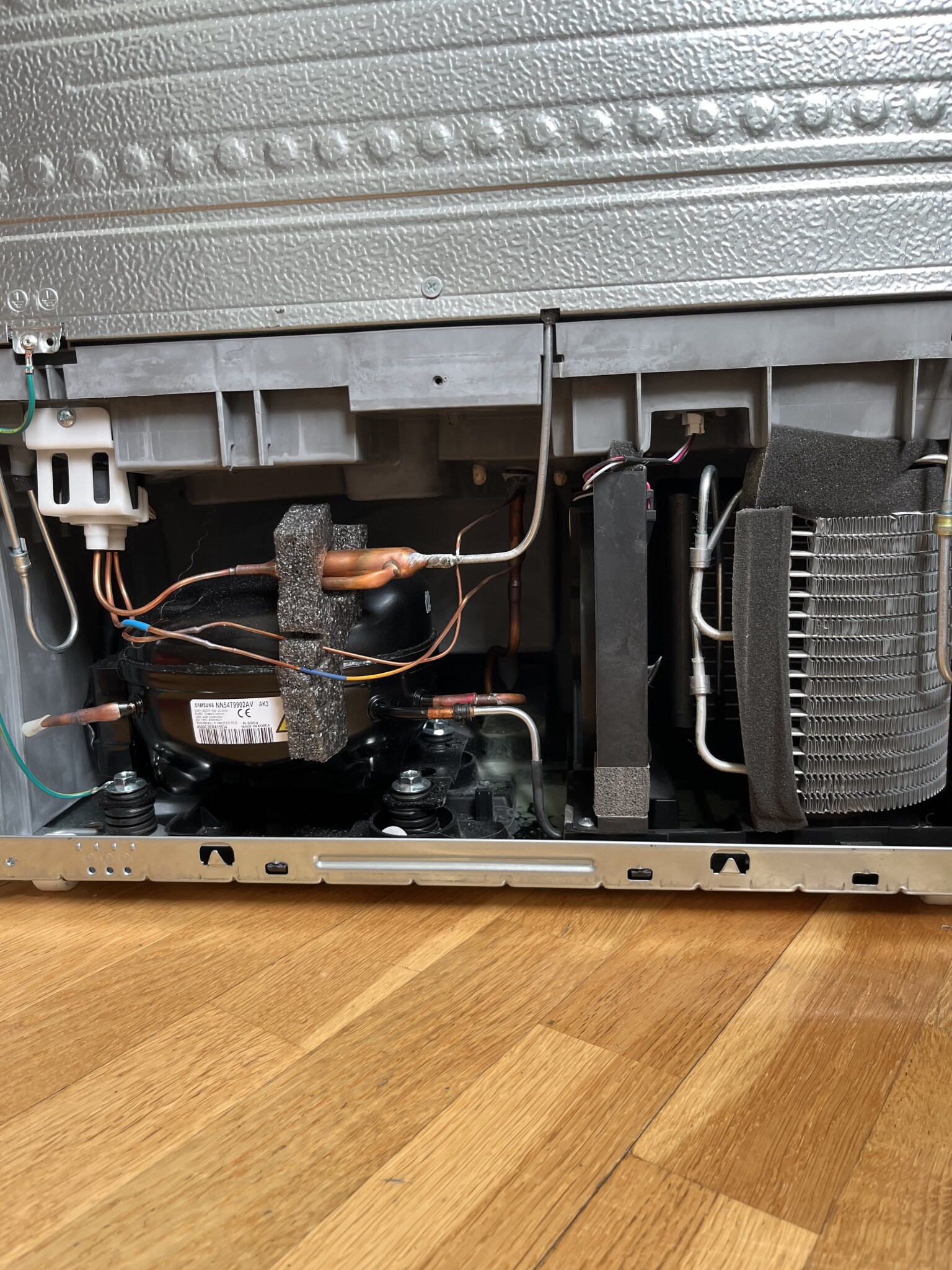

du får skruva loss plåten på baksidan så ser du
Jag kan bara se mest el och kompressor samt fläkthjul som just nu står stilla.
Ser ingen slag för avdunstning av vatten eller gummipropp?
  • Inre delen av en apparat visar elektriska kablar, kompressor, fläkthjul och metallrör på en trägolvsyta. Inga tecken på avdunstning eller gummipropp.
  • Kompressor och kopparrör inuti en apparat med synliga elektrokablar och fläkthjul. Inga tecken på avdunstning eller gummiproppar.
  • Kompressor och fläkthjul med stillastående delar, elkablar synliga; ingen synlig avdunstningsdel eller gummipropp i närheten.
fläkten skall gå när kompressorn går
avrinningen är i facket höger om kompressorn
ev längre till höger i bild
