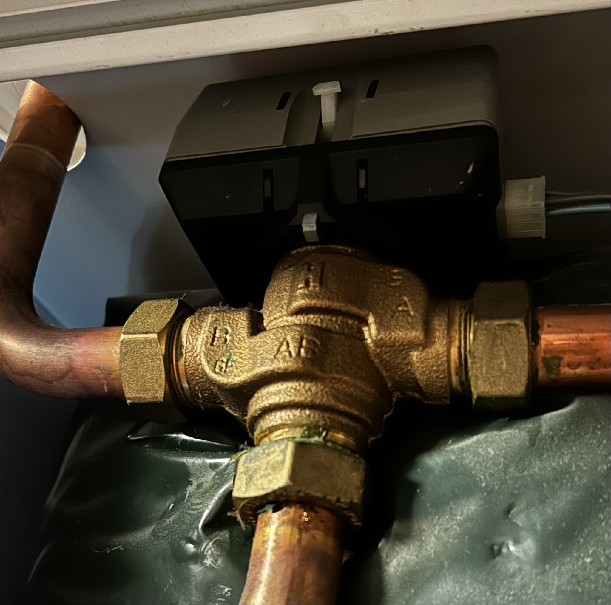

Tack för bra tips!! Jag motionerade den spaken, och nästa körning så följde returen med bra, ca 5 graders skillnad. Kändes hoppfullt att det var lösningen. Men kring 53 grader började uthastigheten öka mer än returen, och efter en kort stund var skillnaden över 10 grader, och då stannade kompressorn igen.
Jag ska motionera spaken lite mer, för att se om det blir bättre. Kanske lika bra försöka byta vöxelventilen?
Du kan ta bort displayplåten genom att lossa på toraxskruvarna så ser du växelventilen och du har nog en (sorgebarnet honeywell) och du behöver bara byta insatsventilen och kan du byta hjul på bilen kan du byta insatsventilen.S Stoner skrev:Tack för bra tips!! Jag motionerade den spaken, och nästa körning så följde returen med bra, ca 5 graders skillnad. Kändes hoppfullt att det var lösningen. Men kring 53 grader började uthastigheten öka mer än returen, och efter en kort stund var skillnaden över 10 grader, och då stannade kompressorn igen.

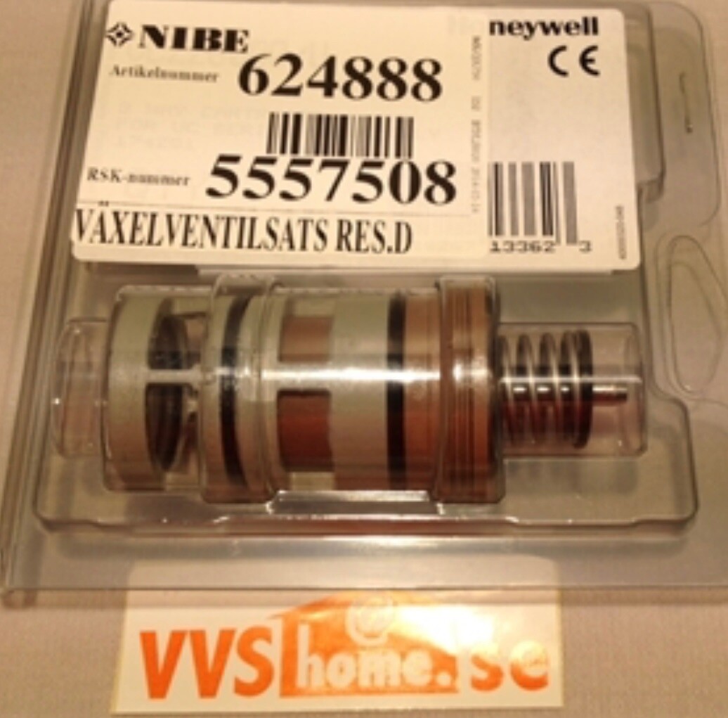

Ja Du ser den vita nedanför den vita spaken och den trycker du in och vrider MOTURS så lossnar ställdonet och där ser du insatsventilen som du kan trycka nedåt med skruvmejsel så den fjädrar och ta lite 5-56 så håller den tills du beställer en ny och åker du förbi någon vvs affär så har dom insatsventilen som du ska ha.Den modellen du har heter honeywell 4012.S Stoner skrev:
Ja du kommer få med en liten nyckel med i förpackningen som du använder och gängor ur insatsventilen. Glöm inte torka ur ventilhuset innan du monterar den nya och lufta efteråt så blir det bra.S Stoner skrev:
Lycka till
Återkoppling från TS: Efter byte av växelventil i BVP så fungerar det som det ska. Den har gått felfritt sedan några dagar innan jul nu (några veckor, alltså), så nu vågar jag dra en slutsats.
