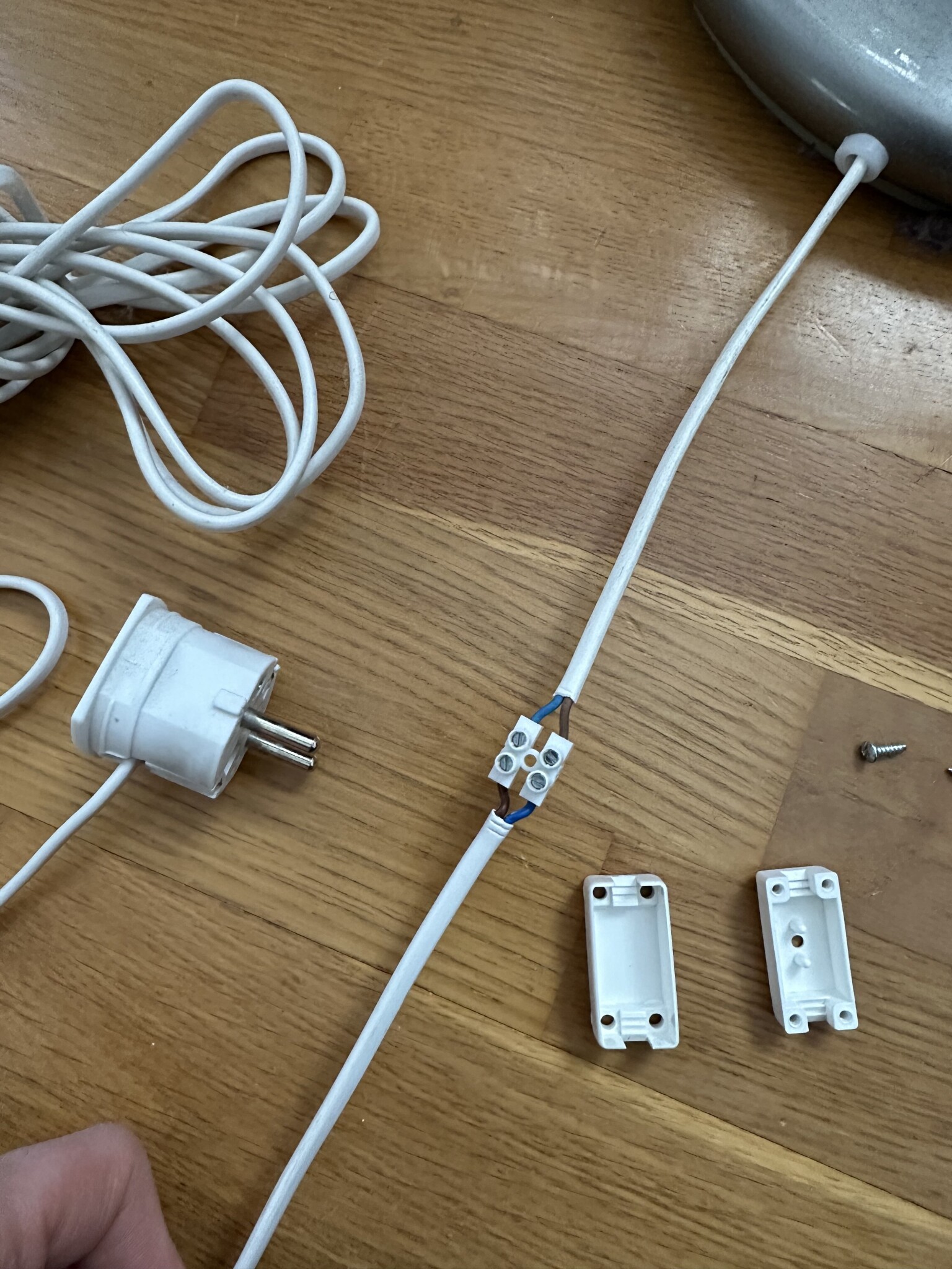

Jag håller på att förkorta en alldeles för lång lampsladd och reagerade på hur den är kopplad i sockerbiten. Den bruna ledaren från sladden går in till blå till lampan, och blå från sladden går till brun på lampan.
Lampan har fungerat felfritt så här sedan tidigare, men som jag har förstått det ska man normalt sett koppla färg mot samma färg (brun till brun, blå till blå).
Varför fungerar lampan trots att färgerna verkar vara ”korsade”?
Och vågar jag koppla den likadant igen när jag förkortar sladden, eller bör jag göra om kopplingen korrekt?
Tacksam för all input från någon som har koll.
En lampsladd med sockerbit, där bruna och blå ledningar är korskopplade, ligger på ett golv tillsammans med en elkontakt och skruvdelar.

Av samma anledning som att lampan fungerar om du vänder stickproppen ett halvt varv.
Hybro och 4 till
Därför att lampan inte bryr sig om färger, det enda den behöver är att strömmen kan flyta.

Växelström funkar så. Som du redan fått veta spelar det inte nån roll vilket håll du stoppar in kontakten i vägguttaget. Båda funkar.
