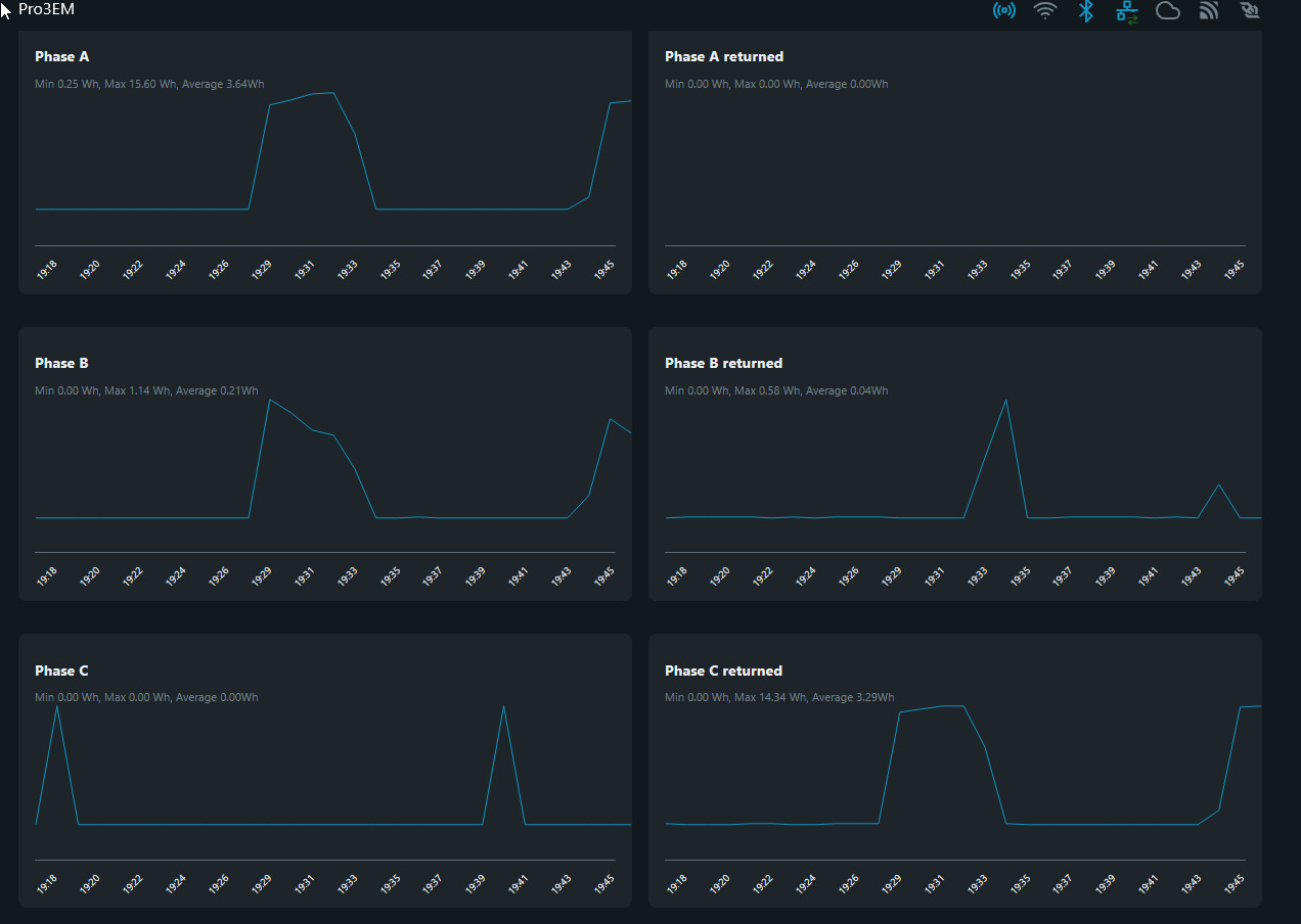

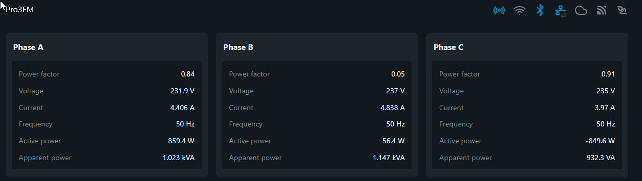

jag har bytt effektmätning på min gamla CTC BVP som härstammar från tiden före IoT.
Den förra mätningen var ett hemmabygge som bestod av en ESP med tre PZEM-004T, de var (uppenbarligen) inte riktningskänsliga .
Nu har jag bytt till en Shelly Pro3EM som har riktningskänsliga klämmor. Alla tre sitter enligt märkning, men jag får trots det konstant`(nåja viss sanning med modifikation) negativ effekt på L3,
Skärmdump av Shelly Pro3EM som visar elektrisk data för tre faser, med negativ effekt på fas C och intermittenta problem på fas B.
och stundtals även på L2.
Diagram som visar effektmätning över tid för tre faser (A, B och C) med Shelly Pro3EM. Mätning visar varierande värden, vissa negativa.
Varför då då?
Felmärkt riktning?

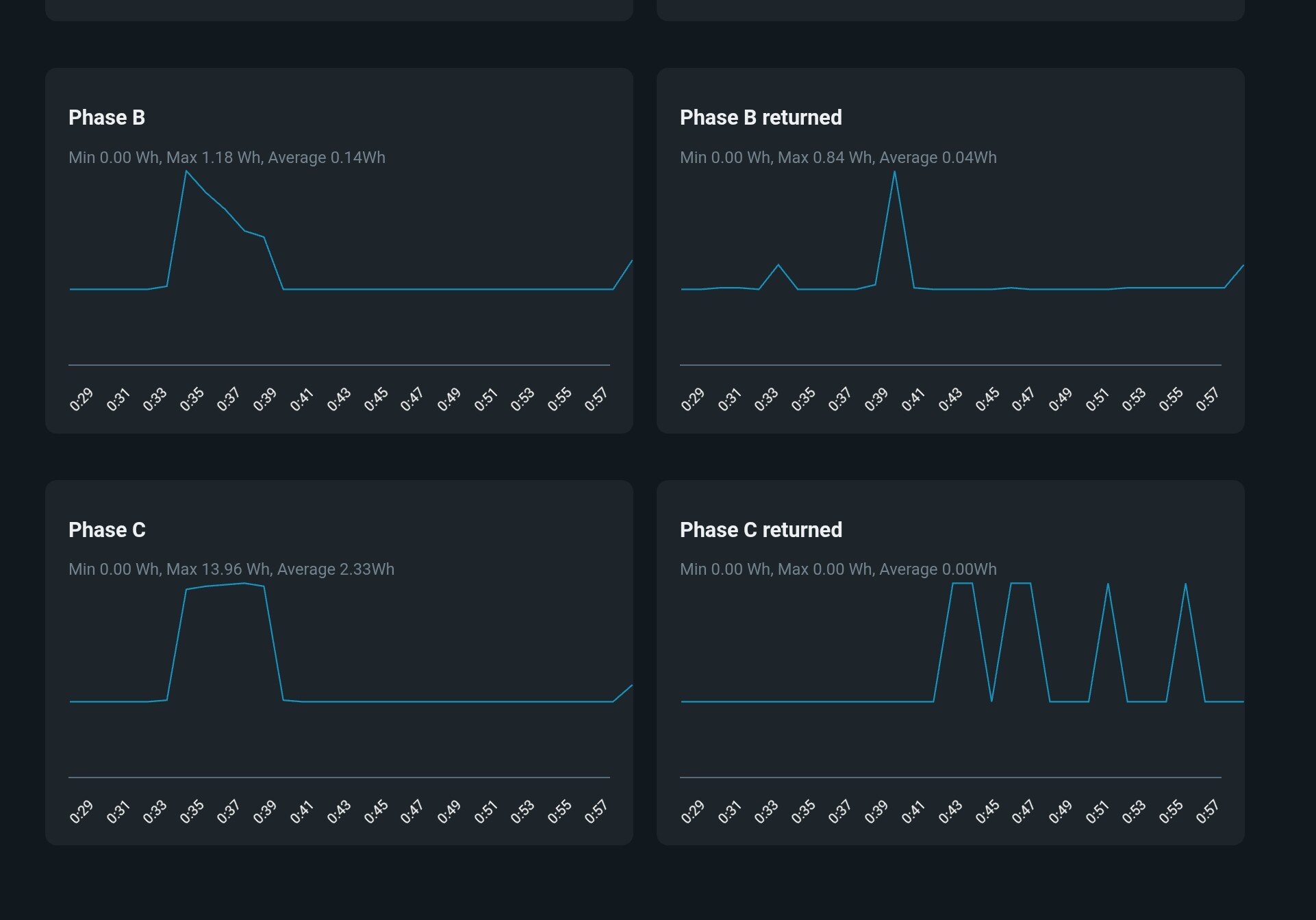

I Shelly-inställningarna kan man visserligen invertera mätningen per fas, och då stämmer Shelly bättre med pannans display, men det kommer fortfarande negativa spikar (Phase B resp C Returned). Tyvärr finns det bara grafer på energi, inte effekt -L2 mäter 0.58Wh på "framledjingen" och spiken return är på 0.84Wh.
Grafer som visar energiförbrukning och retur för faserna B och C, inklusive negativa spikar i energiflödet för Phase B returned.

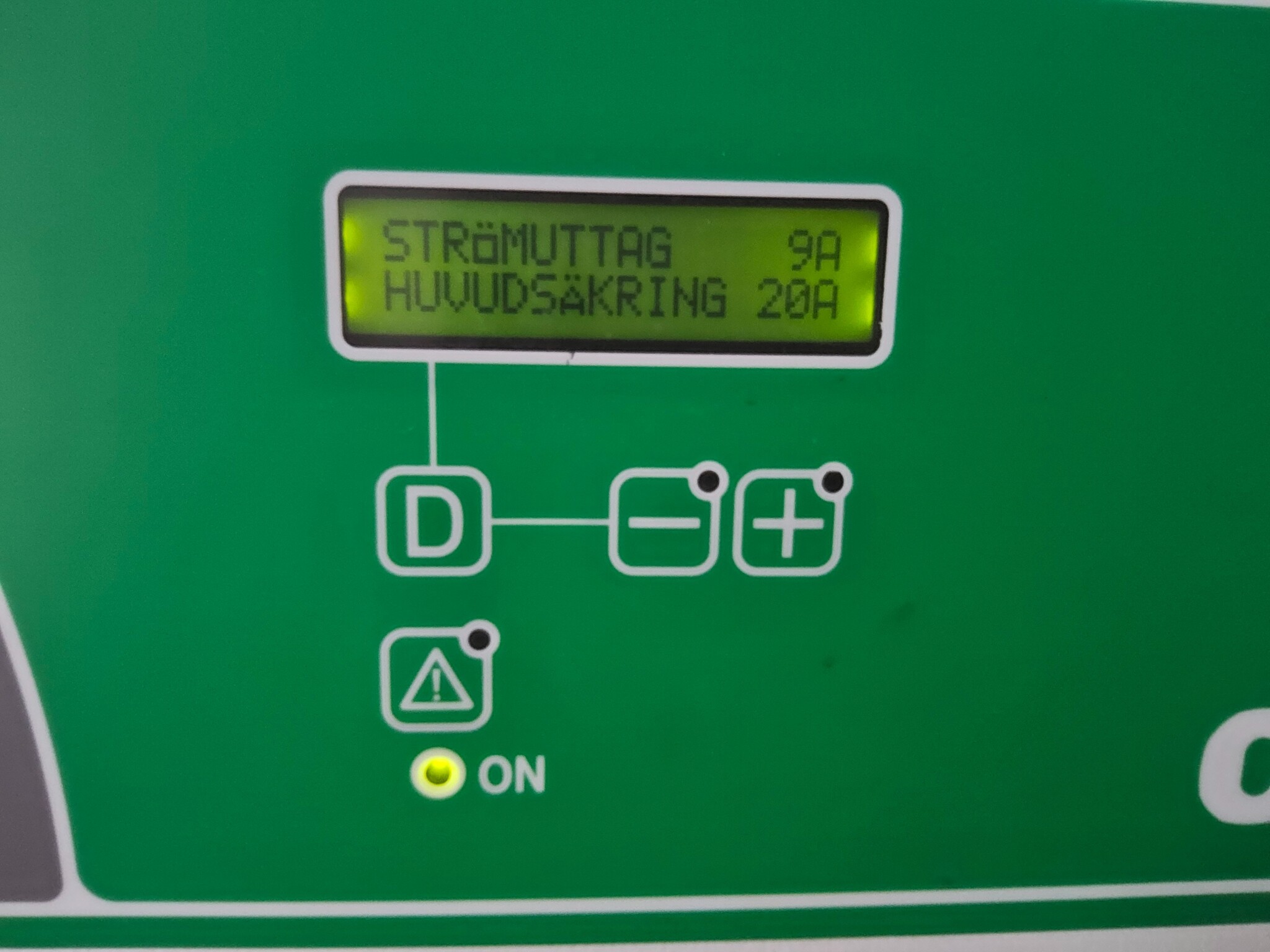

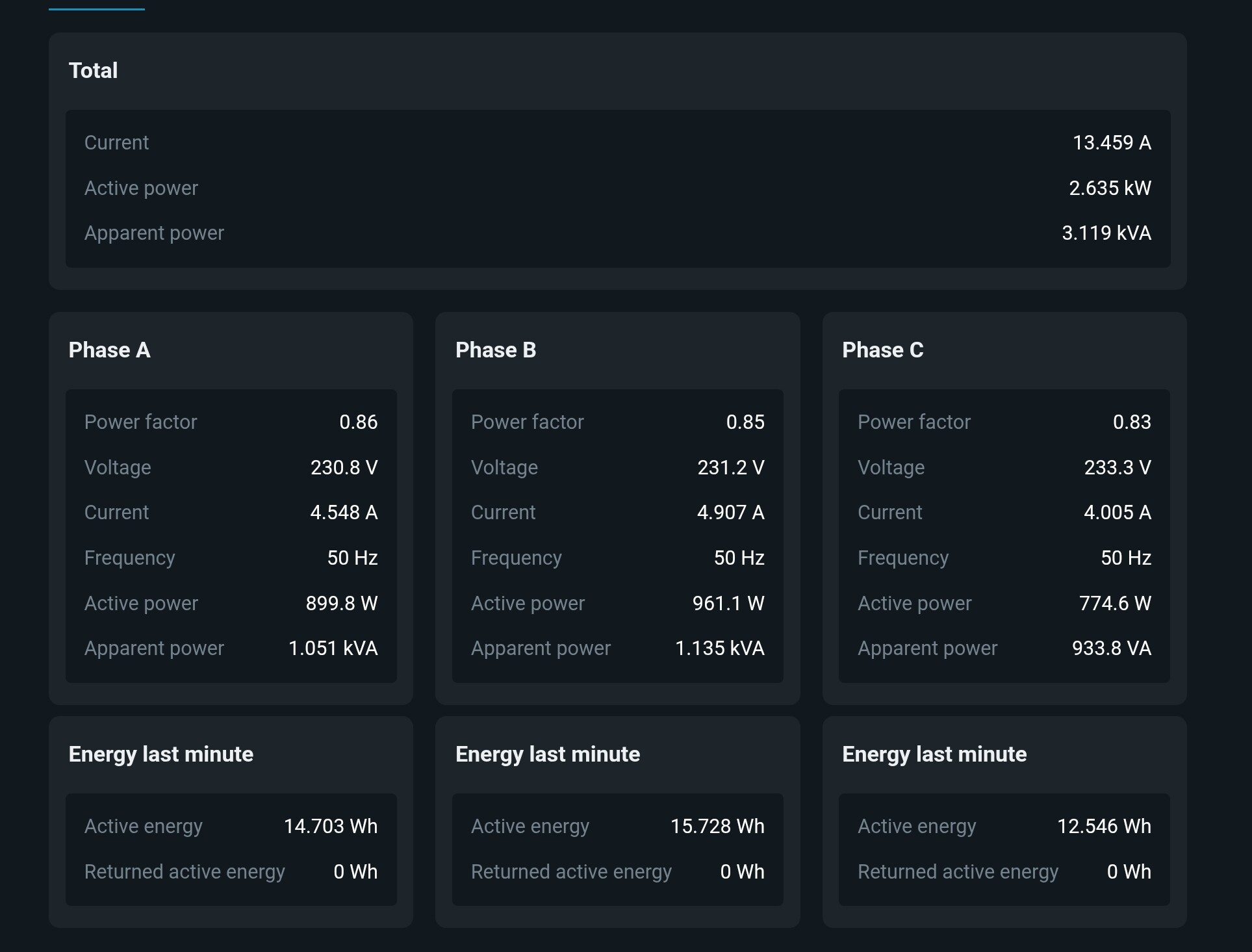

Givetvis var L2 och L3 växlade på ingången till Shelly, men fortfarande stor diff på strömuttaget, 9A enligt pannan men 13,6 enligt Shelly...
Mätvärden från en energimätare, inklusive ström, spänning och aktiv effekt för faser A, B och C, samt totalvärden och senaste minutens energi.
Display på ett elektriskt panel visar "strömuttag 9A, huvudsäkring 20A" med en varningsikon och lysande ON-lampa.
Nu (nyss) står kompressorn stilla, då rapporterar pannan 3-4A uttag, medan Shelly är nere på 0.2A (varför kan de inte hålla sig till decimala tal?), fortfarande stor skillnad mellan pannans egen mätning och den externa.
15W verkar däremot rimligt med lite övervakande elektronik och cirkpump som just ju drar 8W.
Kompressorstart nu, lika igen med 7A mot 13

Var kommer dina 13.6 ifrån? Nu har du vettiga värden på Shelly sett till likhet och de olika parametrarna den visar.
Misstänker att du jämför summan av strömmarna mot det pannan visar. Det ska du inte göra rimligtvis är även pannans display per fas. Tar du hänsyn till mätfelet offseten den visar vid stillestånd stämmer det bättte så lita du mer på din nya mätare. Har du något eltillskott du kan aktivera en stund med känd effekt kan du bli ännu säkrate på att det är vettig visning.
