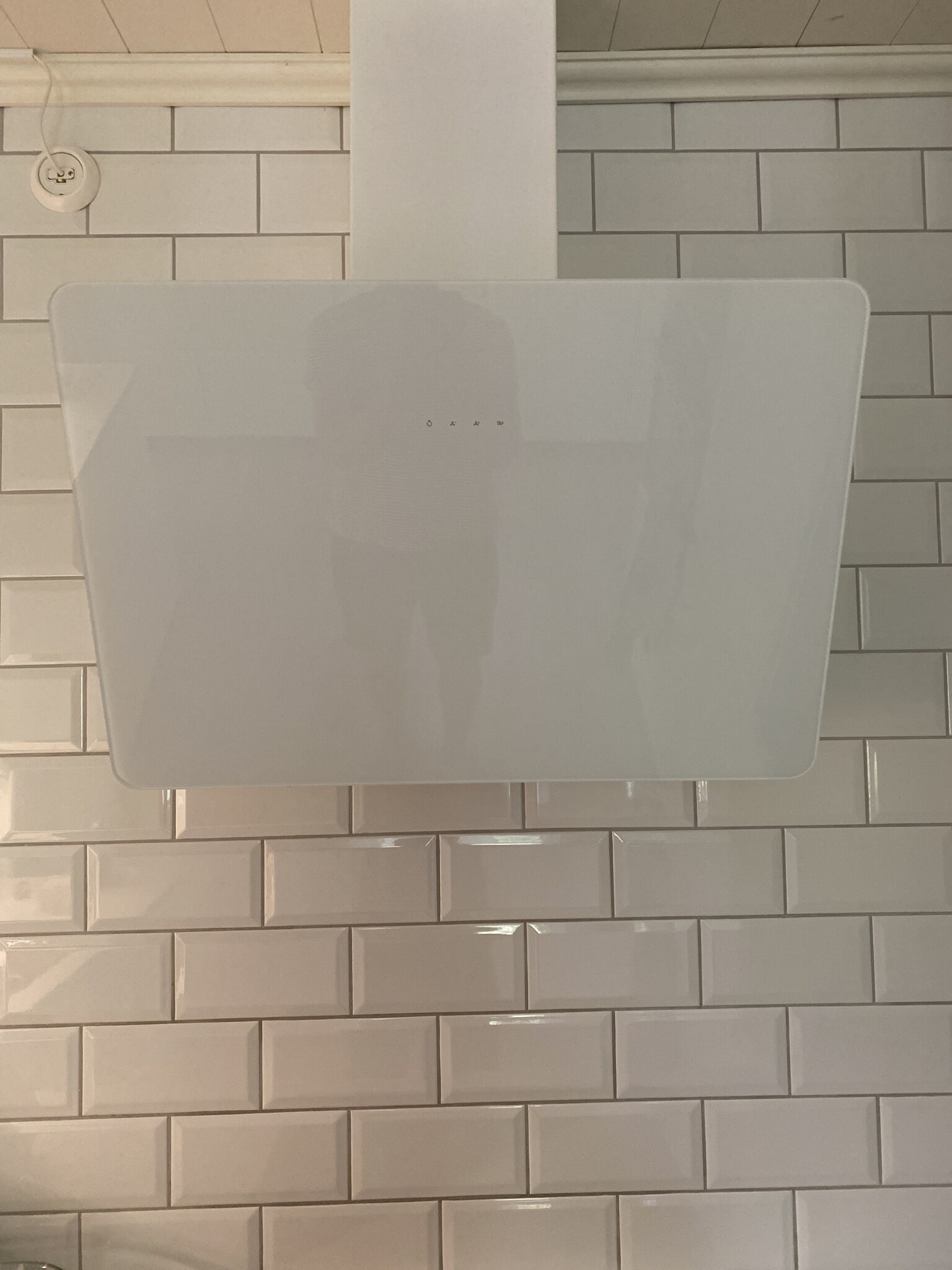

Vit köksfläkt framför kaklat väggparti, del av diskussion om problem med matos och underhåll av IKEA-fläkt.
Vi köpte denna fläkt av IKEA för fyra år sedan och har alltid varit noga med att tvätta filtren. Det verkar inte hjälpa utan det luktar matos iaf. Har försökt att lossa sidorna i själva motorn och enligt markeringar så ska det kunna gå, men icke. Har varit i kontakt med företaget men som heller inte kunnat hjälpa oss med svar. Finns det någon mer som har erfarenhet? Annars återstår nog bara att köpa en ny!

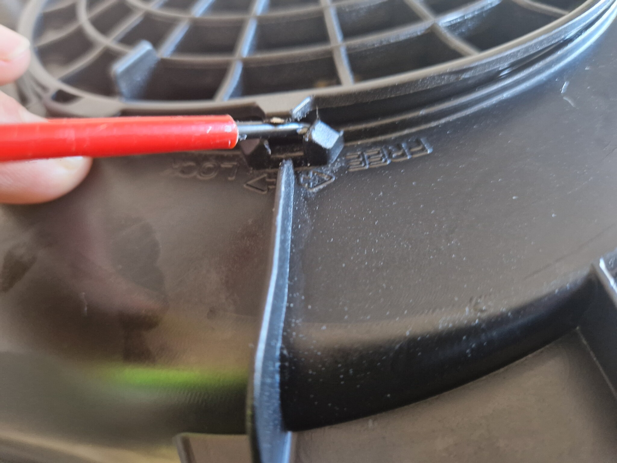

Enklast är att lyfta ur hela motorn, sen får man bämda upp låsflärpen och vrida
Röd skruvmejsel bänder upp låsflärp på svart plastkonstruktion, del av motor.
Det är alltså svårt att få loss den?
Nej, det är enkelt
