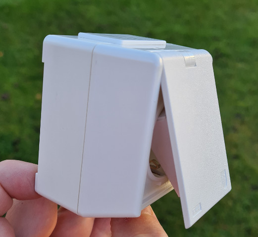

Ja det är ju din åsikt..........Min är fortfarande den att du troligen kan stå och spruta med vattenslang på en dylik kontakt och vattnet dräneras som de ska ändå. Hade uttag i allmänhet varit så känsliga på vatten så hade vi haft kontakter med oringar som tätade i cirkulära brunnar.Nissens skrev:
Min nu pensionerade elektriker (som jag har stort förtroende för) sa bara att man kan se uttagets tänkta riktning på brunnarna. Kontakthålen skall ligga horisontellt.K knipo skrev:
https://www.elbutik.se/product.html/schneider-exxact-diagonaluttag-2-vagsD datja skrev:
Hur hade han då satt detta uttaget?
Det hade kolliderat med hans världsbild. Hans tumregel är från tiden före diagonala brunnar.JLyck skrev:
(På mitt hus sitter ett liggande ELKO-uttag där kontakthålen står lodrätt, på ett annat ställe finns ett stående uttag av annat märke, så att kontakthålen även där hamnar lodrätt. Min elektriker brukar kommentera dessa. De borde alltså byta plats.)

jag monterade lillebror till Elkos dubbelbrunn idag -- en Elko enkelbrunn:
dumma mig -- jag borde alltså vridit uttaget 90 grader så att luckan och kabelintaget hamnat till vänster och fått en snygg fasad kant på högersidan...
Kanske, men det spelar mindre roll.Nissens skrev:
Vi har ett regelverk som reglerar klassning och det är det som gäller.
Om jag minns rätt är dessa inte gjorda för att ha en kontakt i sig när det regnar/kommer vatten över dem.
De är inte godkända för detta även om det är en allmän missuppfattning.
Klassningen gäller endast med locket stängt, såvida de inte testats för klassningen med locket öppet, men det tvivlar jag starkt på.
Vi får säga till regnvädren att bara regna när stickpropparna är ur.
Lägg hellre kraften på att få till en dräneringsöppning på lämpligt ställe i kapslingen så gravitationen får lösa ev vattenpassage. Finns ju oftast redan förberedda anvisningar för det.
Eller välj typen elmont var inne på Elko Admiral.
