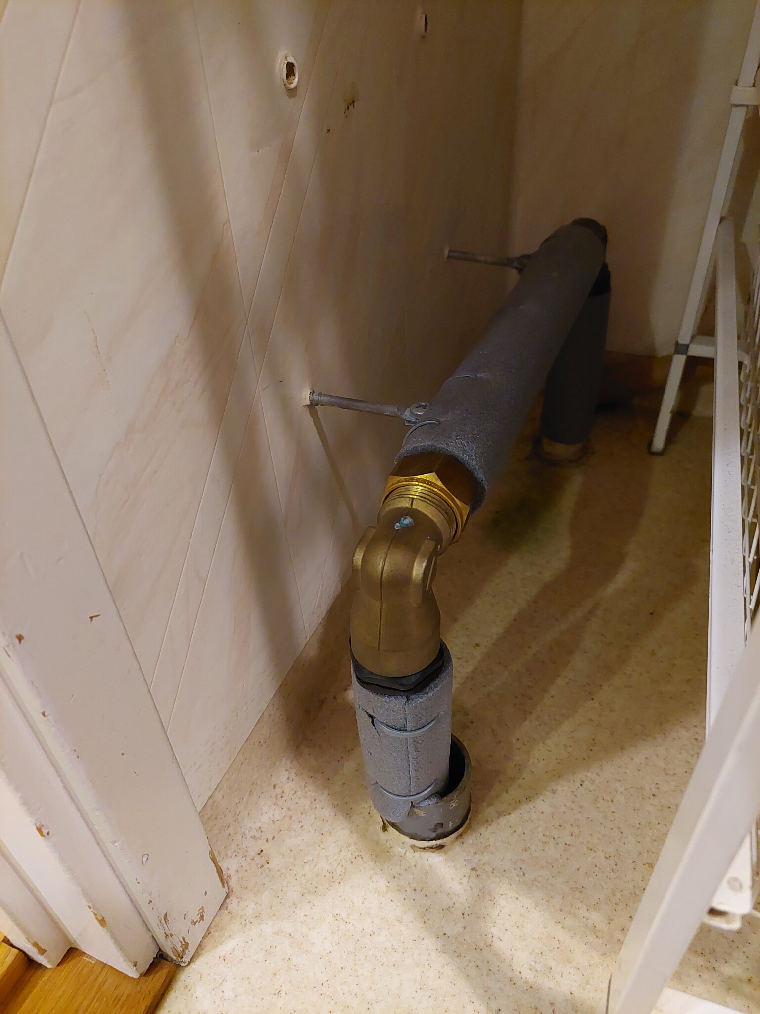

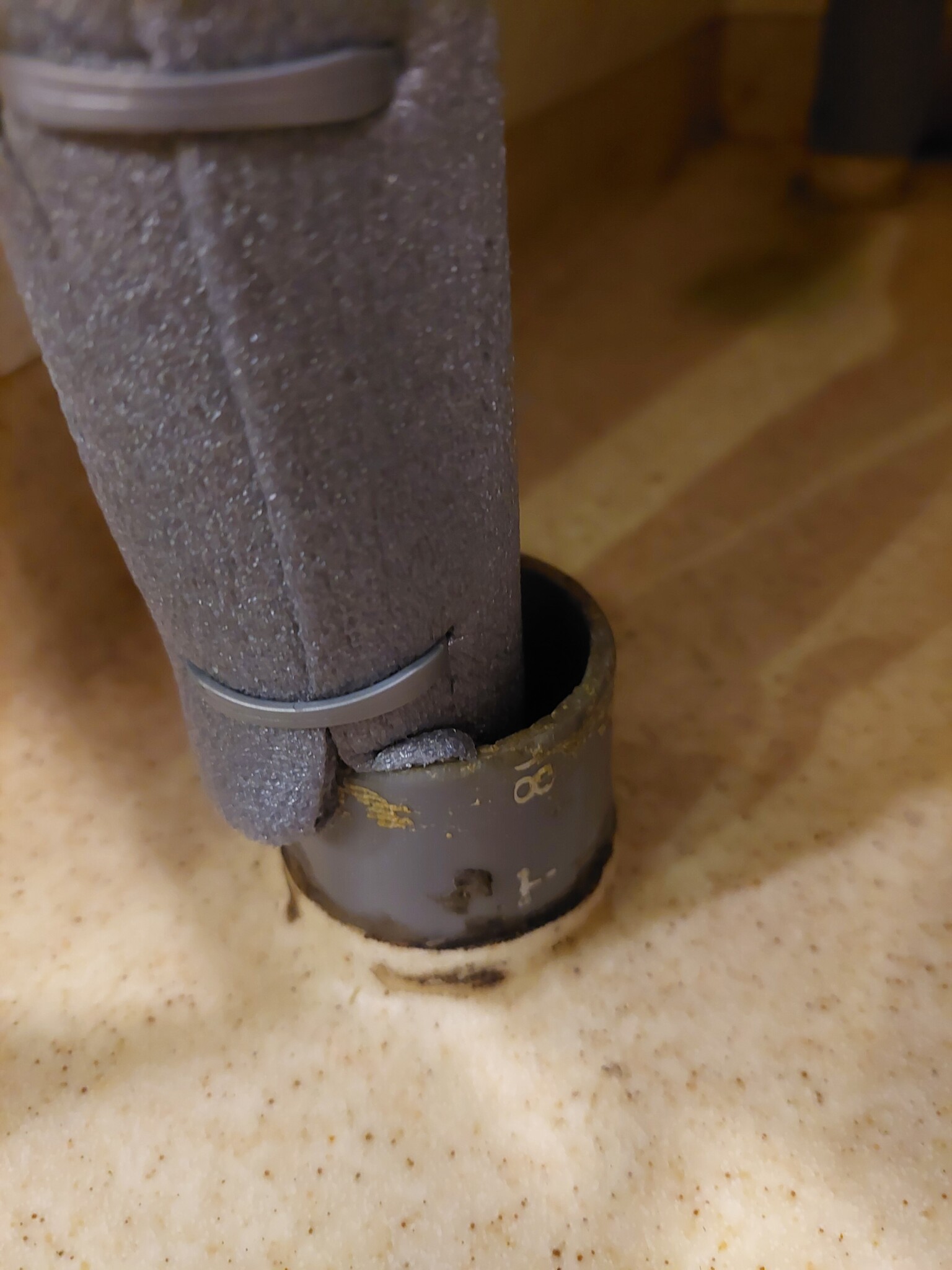

Upptäckte att det kom kall luft ut ett rör på golvet, framförallt när köksfläkten är på.

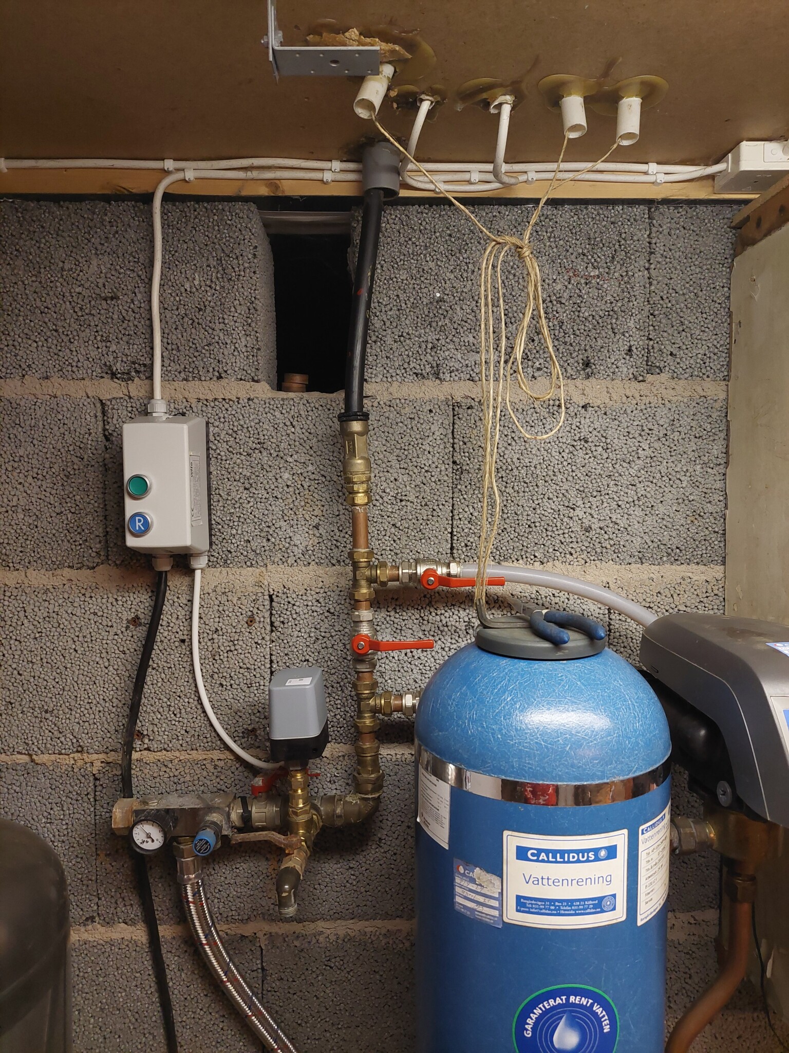

Ur plaströret går en vattenledning rakt upp och tar en sväng och sedan ner i golvet igen. Röret har jag förstått det som kommer från källaren under huset där hydroforen o vattenfiltret finns.
Kan/bör man på något sätt isolera i det yttre röret så att inte kall luft från källaren går upp i huset?
Varför kommer ledningen upp i huset och sedan ner i golvet igen?
Kan/ bör man isolera "böjdelarna" på vattenledningen som till synes inte har någon rörisolering och är iskalla?
Mvh/ Novis som vill lära mig o förstå hur allt i vårt hus fungerar
Det ser ut som att det tidigare suttit något på väggen ovanför "böjen". Kanske något tillbehör eller ananat som sedan tagits bort. Avståndet ser ut ungefär som för en vattenmätare.
På andra bilden ser ena delen från undersidan. Var tar den andra vägen?
Att det drar borde vara lätt att fixa, stoppa i något isolerande lite försiktigt.
