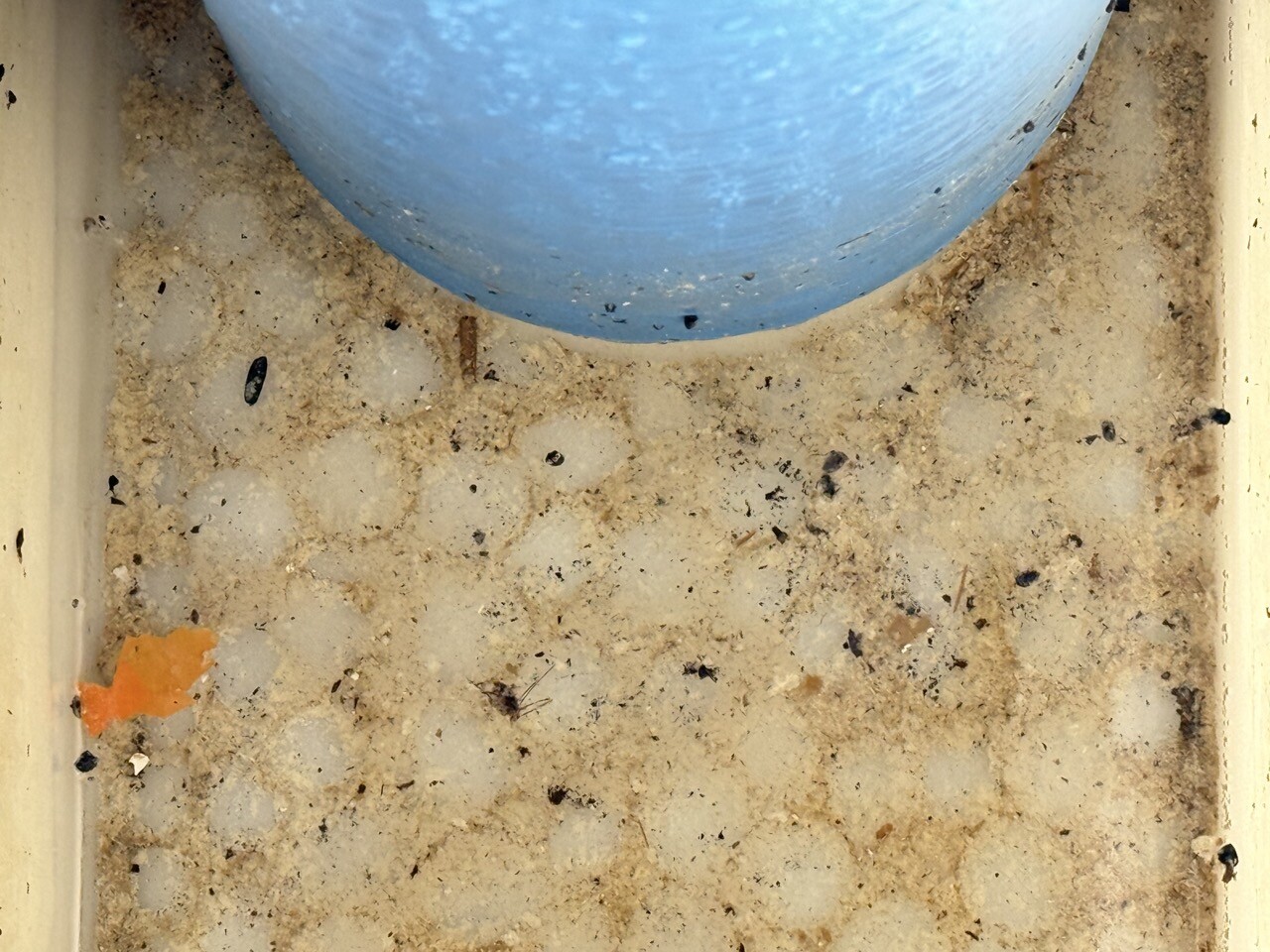

Hej.
Vi är nyblivna husägare med egen brunn. Tillträdet var för lite drygt en månad sedan. Det är hur mycket som helst att lära — och idag var det dags att förstå lite mer om vattensystemet.

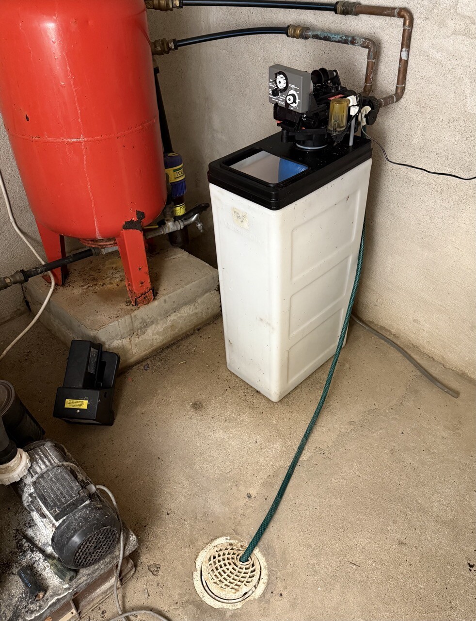

I pumprummet upptäckte vi att det “läcker” klart vatten via en slang från en vit plastbehållare, som kanske heter BWT MIDI-B från HOH Vattenteknik — etiketten är svår att tyda. När vi lyfte på locket såg vi insekter, löv och gegga i botten — knappt något vatten kvar. Vi har googlat och sökt här i forumet, och tror oss nu veta ungefär vad som behöver göras. Men vi vill stämma av lite först.
Pumpen från brunnen gick om och om igen, eftersom vattnet tömdes ut konstant från den vita behållaren. En röd trycktank med manometer pendlar mellan 2–4 bar. För att stoppa vattenförlusten (vi är rädda att brunnen ska ta slut) stängde vi av elen till pumpen. Nu visar manometern 0 bar, vilket vi antar är väntat — och det har slutat rinna.
Vi misstänker att det handlar om slut på regenereringssalt. Vi ser inget salt i behållaren, men det finns ljusare fläckar i botten som kanske är spår av tidigare saltpellets. Under dagen har vi köpt en 25 kg säck salt i tablettform (Axal Pro), men vi har inte lagt i det än — vi vill gärna rådfråga först.

- Ska vi rensa plasttanken innan vi lägger i saltet? Är det okej att skura med t.ex. diskborste — eller hur gör man det bäst?
- Hur rent behöver det vara? Är detta bara första steget i filtreringen? (Det ser iaf rätt nasty ut just nu.)

Översikt.

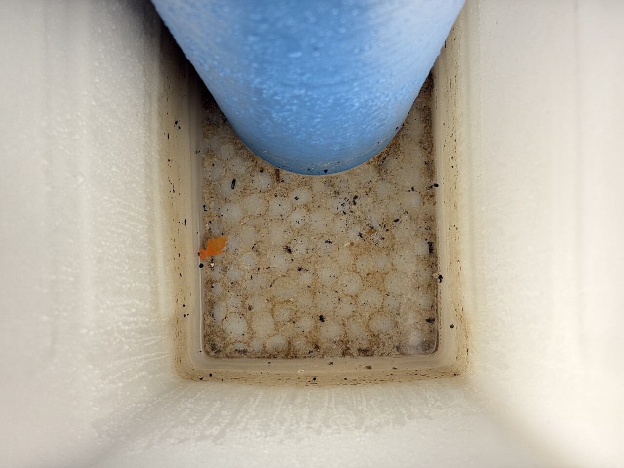

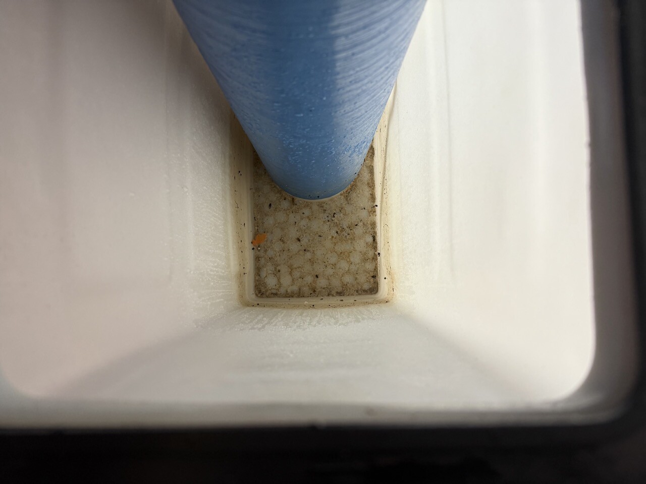

Inuti behållaren 1.
Inuti behållaren 2.
Inuti behållaren 3.

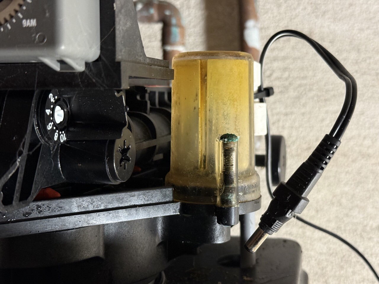

Gult filter(?) 1.

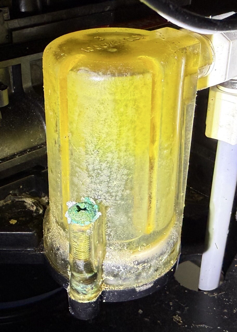

Gult filter(?) 2 — rätt smutsigt eller?

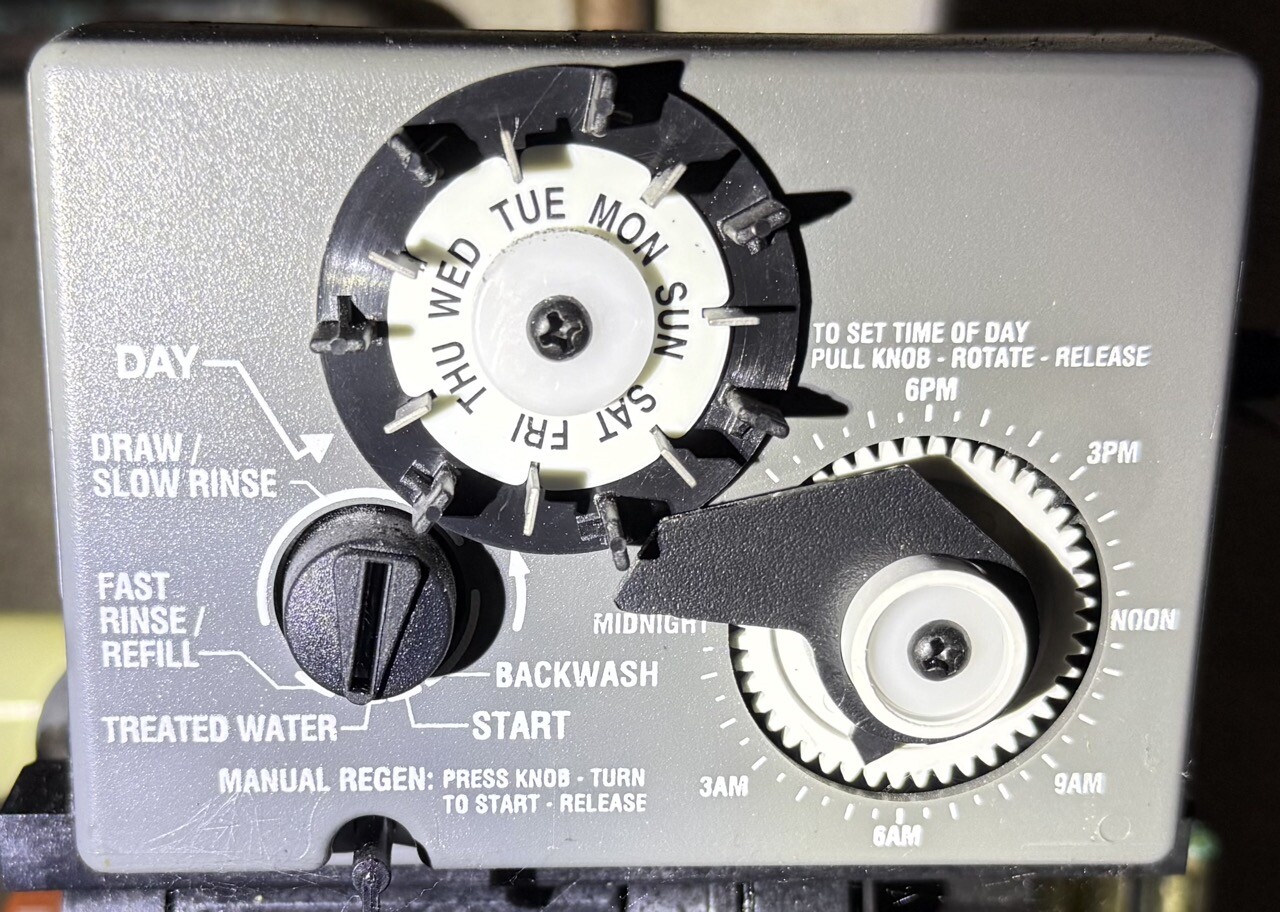

Urtavla och manöverpanel. Vredet nere till vänster, som pekar mot treated water, ska det användas för att starta en slags process / cykel i och med påfyllning av salt?

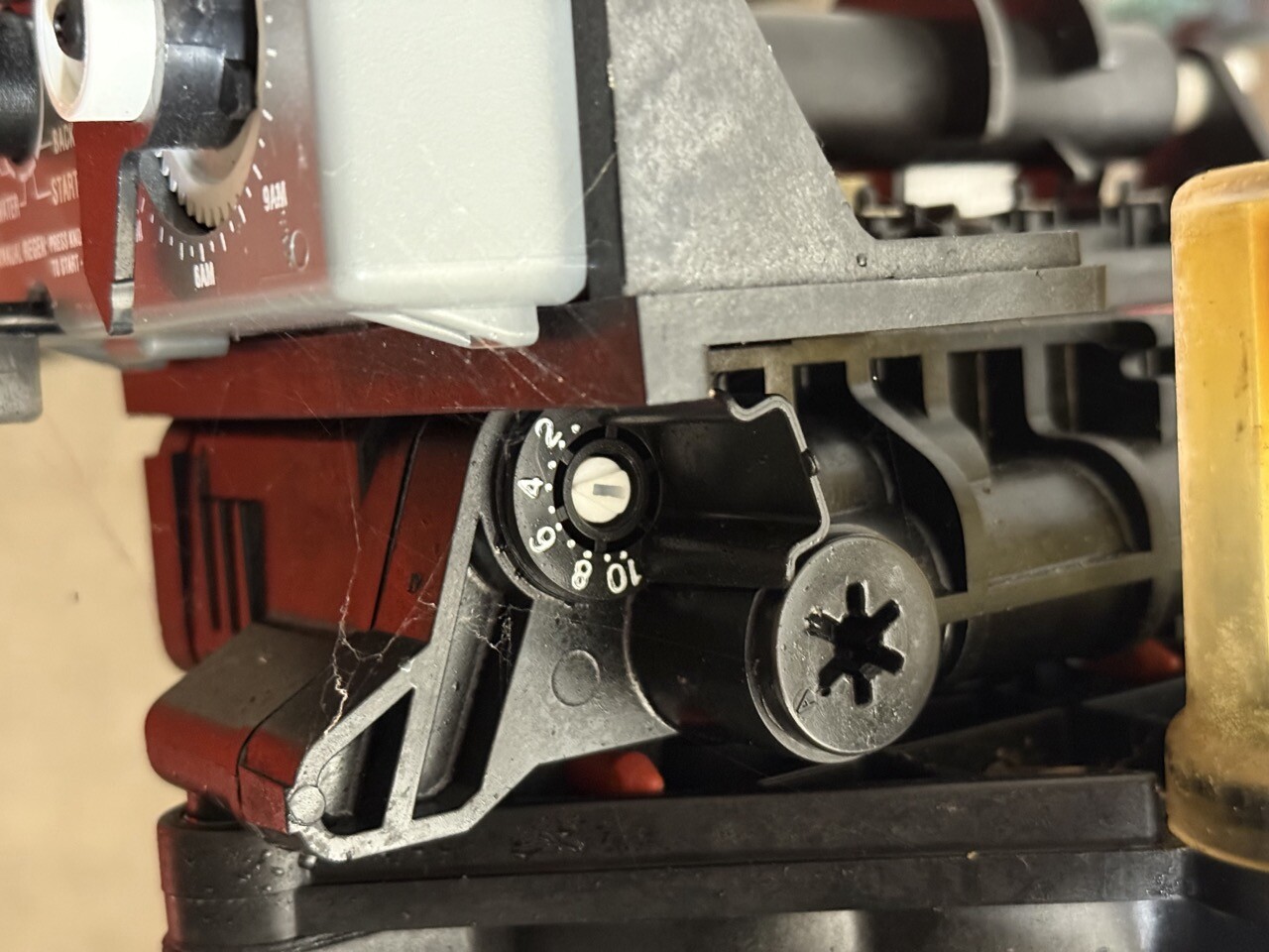

Okänt vred. Kanske kan man ställa graden av mjuk-/hårdhet?

- Vi ser dessutom ett gult filter(?) på plasttanken. Ni som vet — är den färgen normal? Om det passerar vatten genom den prylen så ser det inte så inbjudande ut i våra ögon.

Översikt.
Inuti behållaren 1.
Inuti behållaren 2.
Inuti behållaren 3.
Gult filter(?) 1.

Det blev sent igår, så vi fortsatte idag istället. Här är några konstateranden så långt:
Nu återstår ... innan vi fyller på med nytt salt:
Tar gärna emot tips, rutiner och varningar från er som gjort detta förut.
- ✅ Efter att vi ställt in dag och tid har den gamla klockan fortsatt visa rätt.
- ✅ Jag testade att slå på vattenpumpen igen. Trycket i hydroforen arbetades upp till ca 4,2 bar. Det spolas inte längre ut vatten från den vita behållaren.
- ✅ Vi hade fått in luft i rören, vilket vi lyckades “spola ut” genom att låta kranar stå öppna en kort stund.
- ❓ Hur gör vi rent behållaren på ett lämpligt sätt? T ex: Hur får vi smutsen till avloppet utan risk att det pumpas upp i huset och t ex in i varmvattenberedaren?
- ❓ Finns det något särskilt att tänka på efter att ha kört helt slut på saltet? T ex: Behöver vi starta någon slags cykel (t ex "Start" på det lilla vredet nere till vänster?), fylla på vatten manuellt i tanken i samband med detta, eller räcker det att bara hälla i saltet?
Du ställer vilka dagar i veckan filtret ska backspolas med metallryttarna på veckovredet. Tror den kör backspolningen på natten på valda dagar kanska runt 03...
Du kan även starta en backspolning manuellt genom att trycka in vredet och vrida till start, den ska jobba sig genom alla moment och tillslut återgå till filtered water.
För rengöring av saltbehållaren kanske en våtdammsugare är lämplig.
