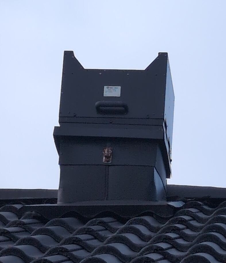

Hur ser takfläkt ut. Nedan en variant som är vanlig
En TKC 300 (34cm diameter) skulle inte klara huset om inte de går på max o lite till
TKC 400 isåfall 44cm diameter

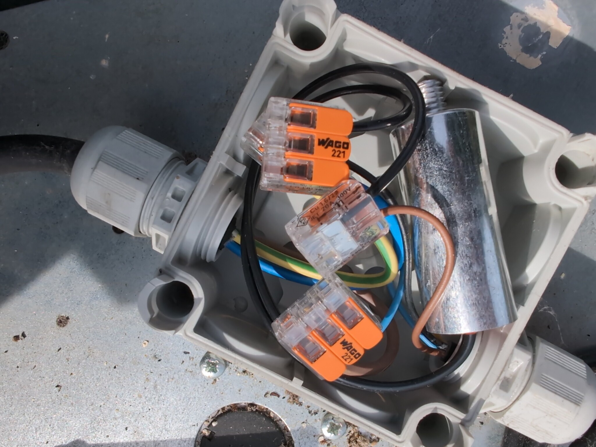

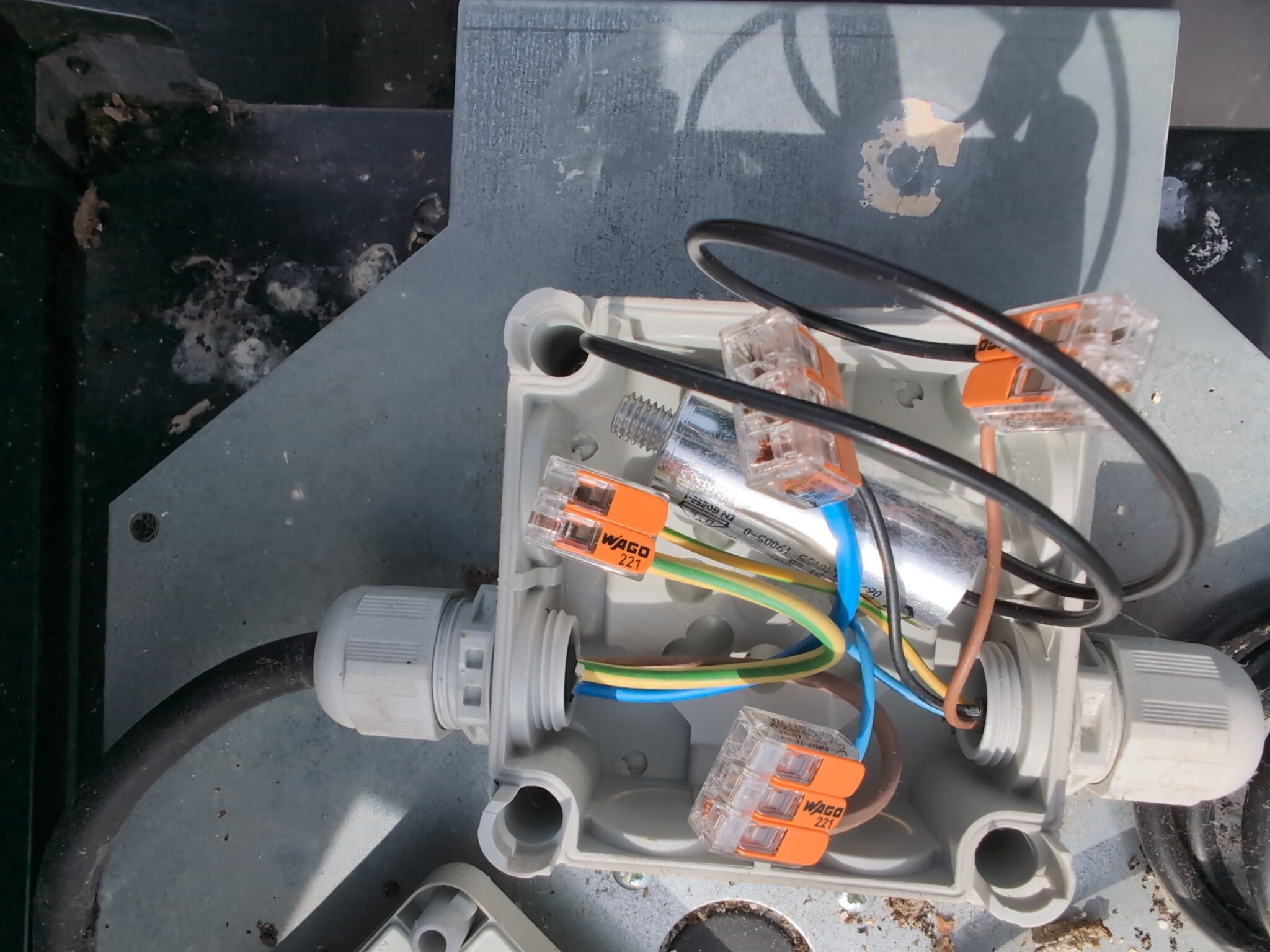

Har varit uppe på taket och kollat närmare på fläkten. Om jag förstår saker rätt är det endast fas, nolla och skyddsjord dragen till fläkten (inte den svarta kabeln från transfon som påverkas av ventilationsläget), vilket borde betyda att den alltid går på max och förklarar varför ventilationsläget inte påverkar något. Det jag inte riktigt förstår är varför man satt in en alliance-fläkt öht..

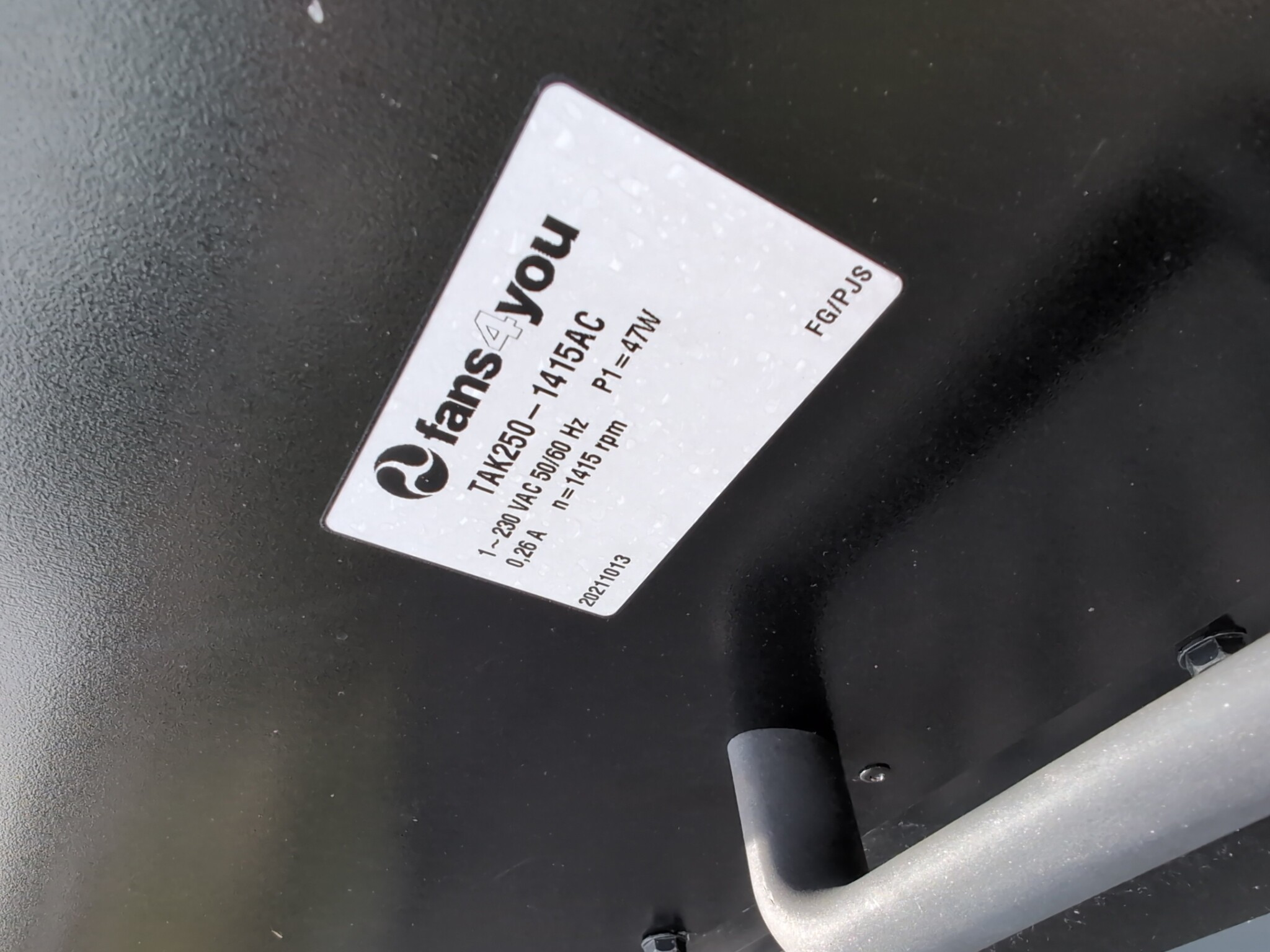

Fläkten ser ut att vara en TAK250 1415AC.
Upplever att ventilationen inte är tillräcklig (har satt in friskluftventiler i sovrum + vardagsrum vilket saknades när vi flyttade in.) så har ett par funderingar.
Är detta en för liten fläkt för vårt hus? (Enplan 120 m2 + 70 m2 ekonomidel). Isåfall går det att byta till större eller skulle det kräva mer omfattande jobb med byte av kanaler eller liknande?
Är det en rimlig åtgärd att sätta in mini ftx i sovrummen för bättre luftflöde i dessa rum? Eller är det klokare att endast försöka förbättra den existerande frånluften?
Upplever även ventilation som högljudd men har svårt att avgöra om det beror på högljudd fläkt eller bara suset från luftflödet i kanalerna. Finns det några kloka råd angående om detta bör gå att åtgärdas?
Bifogar ett par bilder
