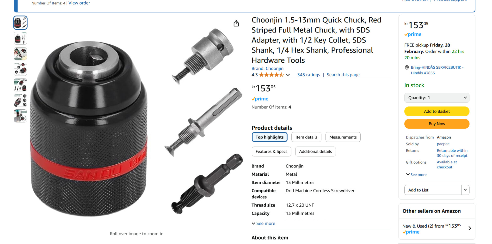

Varför går chucken inte att lossa?
Sagt och gjort så värmde jag upp resterna av chucken och försökte med rörtång, men det gick inte. Den gula plastbrickan blev givetvis deformerad av värmen så den slet jag bort och upptäckte att under plastbrickan fanns ett nyckelgrepp, smart ställe att placera ett dolt nyckelgrepp på, I allafall så fick jag ett bra grepp med en stor skiftnyckel och med några slag med hammare på skiftnyckeln släppte den förbannat envisa chucken.HogeN skrev:
Bra att det löste sig
denna köpte jag
https://www.amazon.se/-/en/Choonjin...d=1740501550&sprefix=chuck%2Caps%2C133&sr=8-9
eller sök på chuck
denna köpte jag
eller sök på chuck
sedärja =) tittade på ryobis sidan och enligt sprängskissen så ver det som hela alltihop var som en komplett del. makita människa själv såBerghjort skrev:
Tack. Jag är inte så hemma på detta men jag antar att det betyder att axeln är 1/2 tum i diameter och att det är 20 gängor / tum och jag mätte på chuckaxeln och det verkar stämma. Så chucken är beställd.Roger57 skrev:
