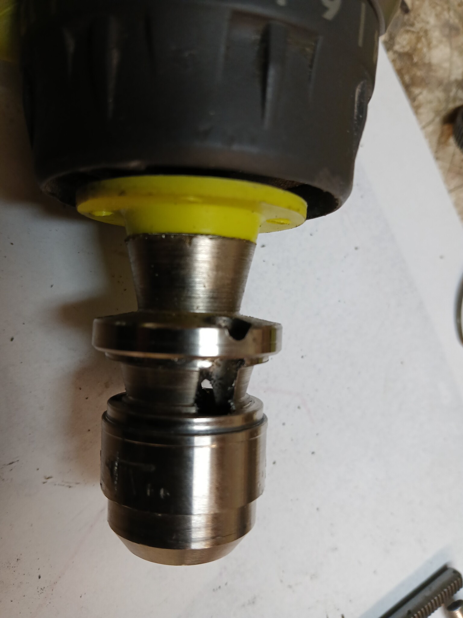

Jag har en Ryobi r18pd7 skruvdragare/borrmaskin där chucken helt plötsligt låste sig i fullt öppet läge och gick sedan inte att justera alls. Maskinen fungerar men det går in att fästa några borr/bits i chucken. Enligt instruktioner på Youtube så lossar man den låsskruven som finns inne i chucken, vilket jag har gjort, och sedan ska chucken gå att skruvas loss motsols men den slirar bara utan att lossa, alltså när jag kör maskinen sakta medsols och håller fast chucken med en rörtång så står chucken still och någonting slirar därinne så chucken gängas inte loss.

Den har jag sett och på videon lossar han "en låst chuck" enbart genom att hålla emot med handen. Han får gärna försöka med detta "konststycke" på min maskin för den går inte ens att lossa när jag håller emot med en rörtång. Jag antar att något har gått sönder inne chucken och därför vill jag ha bort den men inte ens det går trots att jag har sett flera instruktioner på Youtube och gör så som de visar.MultiMan skrev:
Låsskruven är borta och den lossnade utan några problem men chucken vill inte ge med sig. Något slirar inne i den och jag vet inte vad. Den är antagligen kass. Fick jag bara bort den så behöver jag inte kassera maskinen.useless skrev:

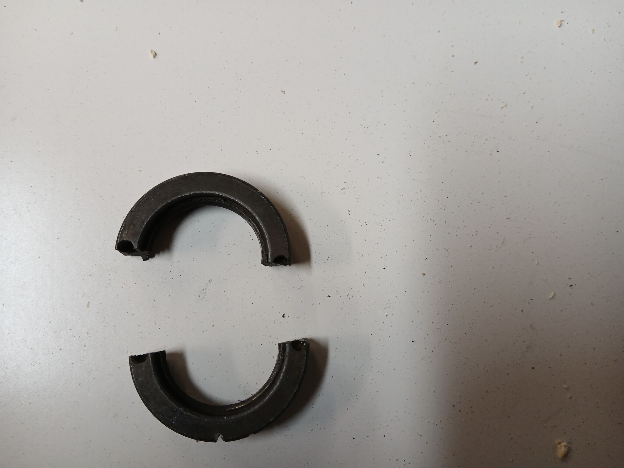

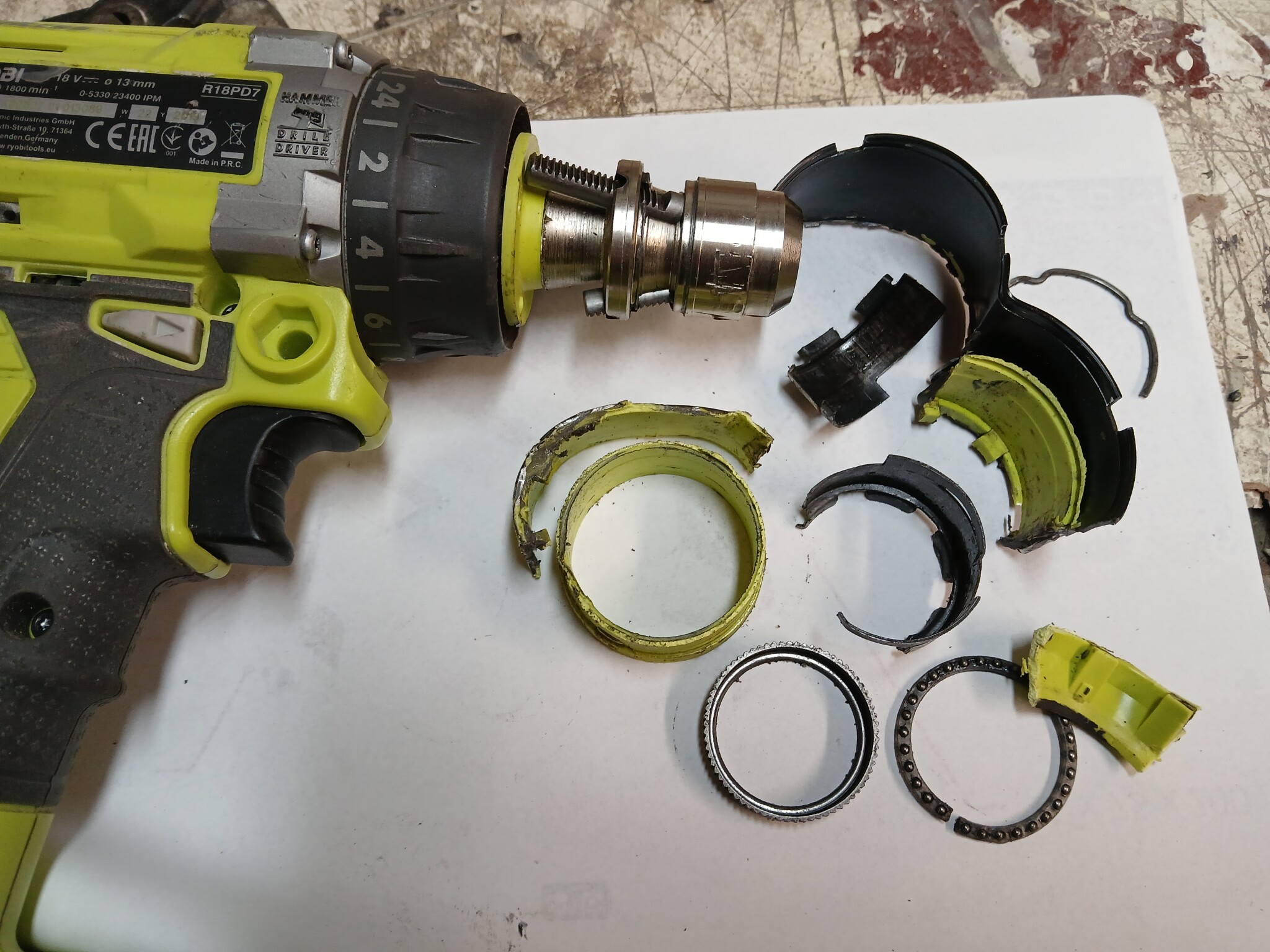

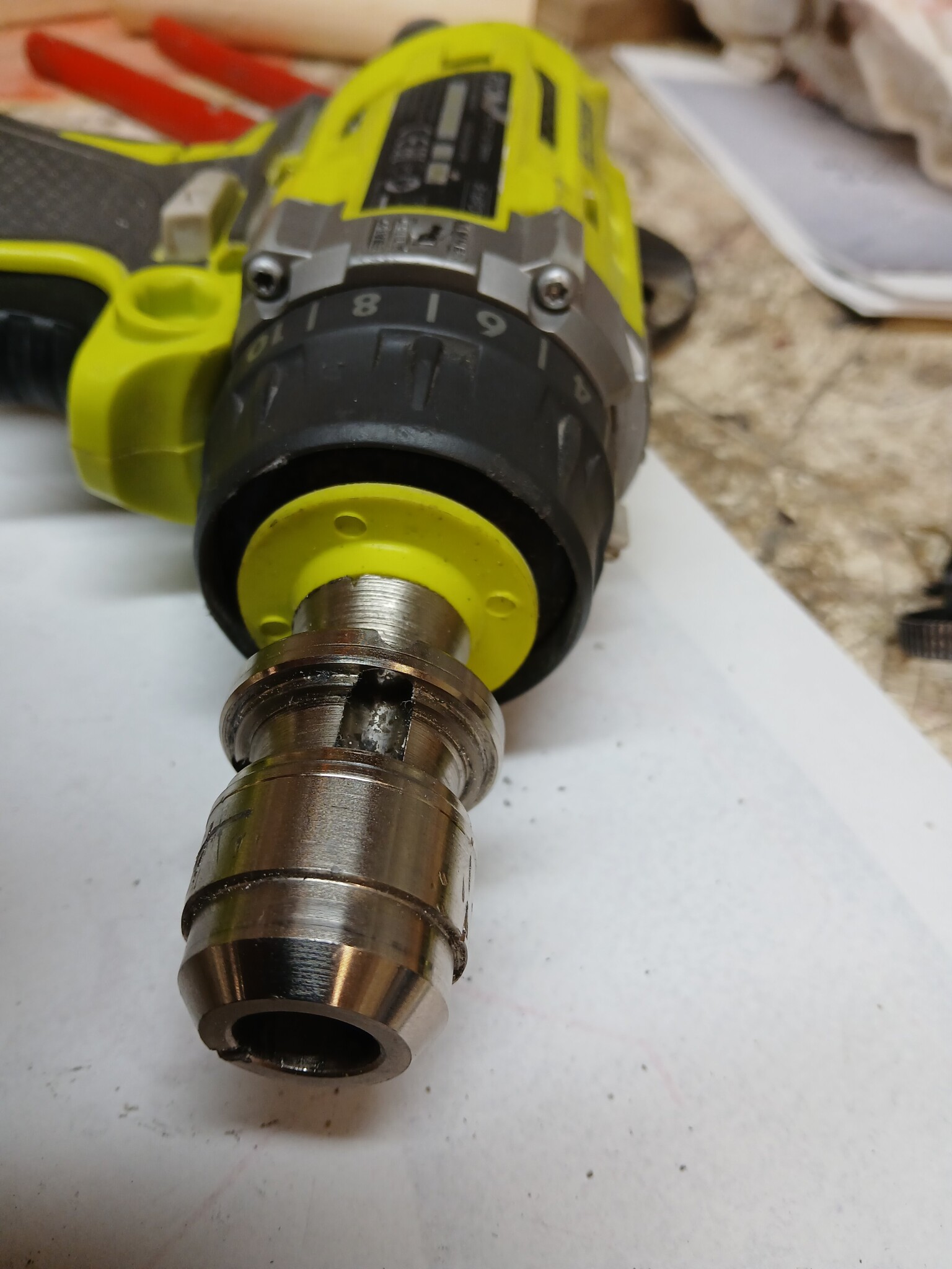

Då tog jag den sista utvägen vinkelslipen och skar bort ytterhöljet på chucken och då såg jag vad som blockerade backarna, nämnligen en ring som hade brustit rakt av. Se bild. Då var allt som slirade borttaget men lik förbannat går det inte att rubba chucken. Försöker jag med rörtång så drar jag runt hela motorn i maskinen. Den KAN INTE vara gängad. Bakom den gula runda plattan sitter 4 st. oåtkomliga skruvar som verkar hålla en metallplatta.Roger57 skrev:
