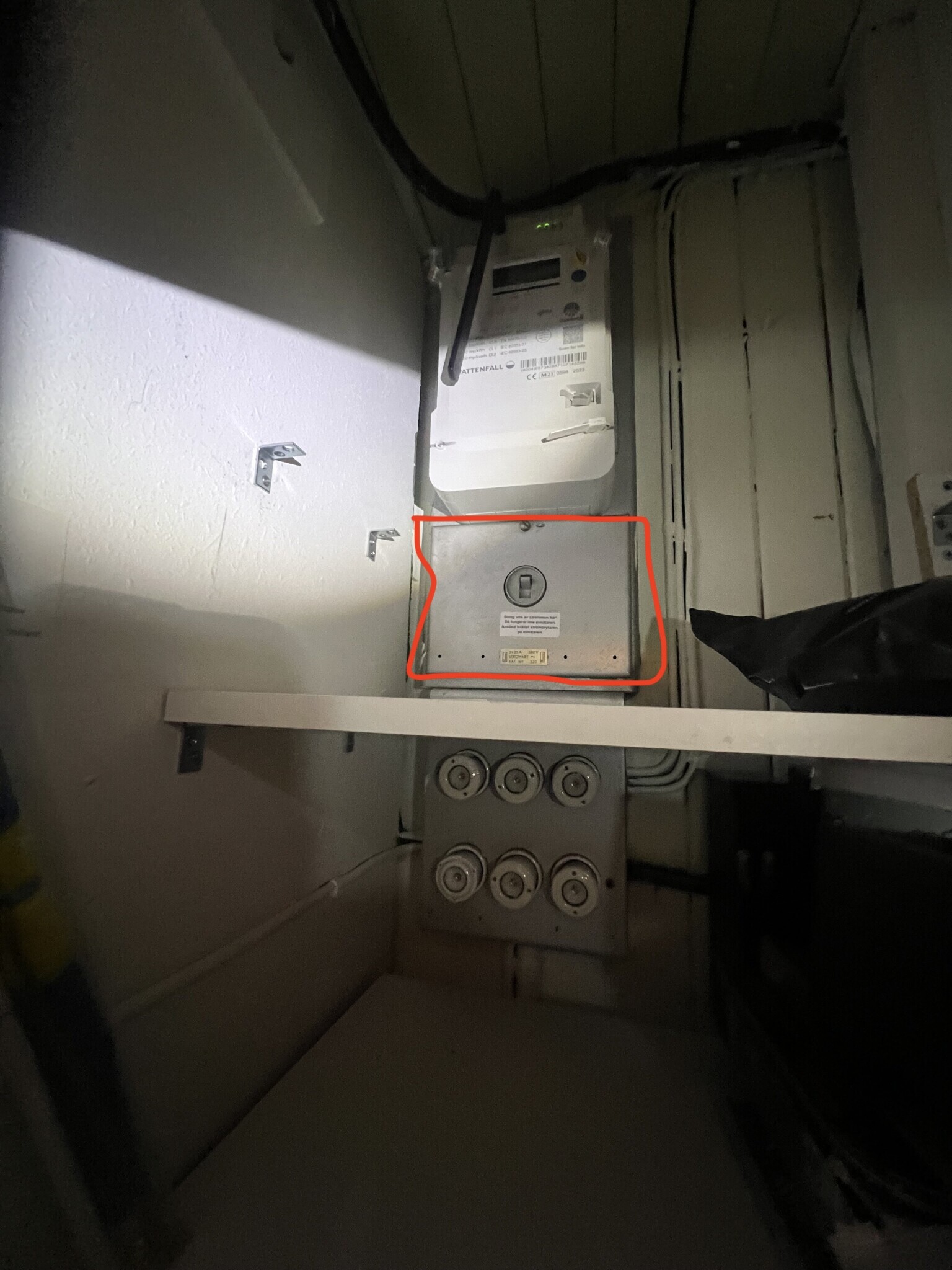

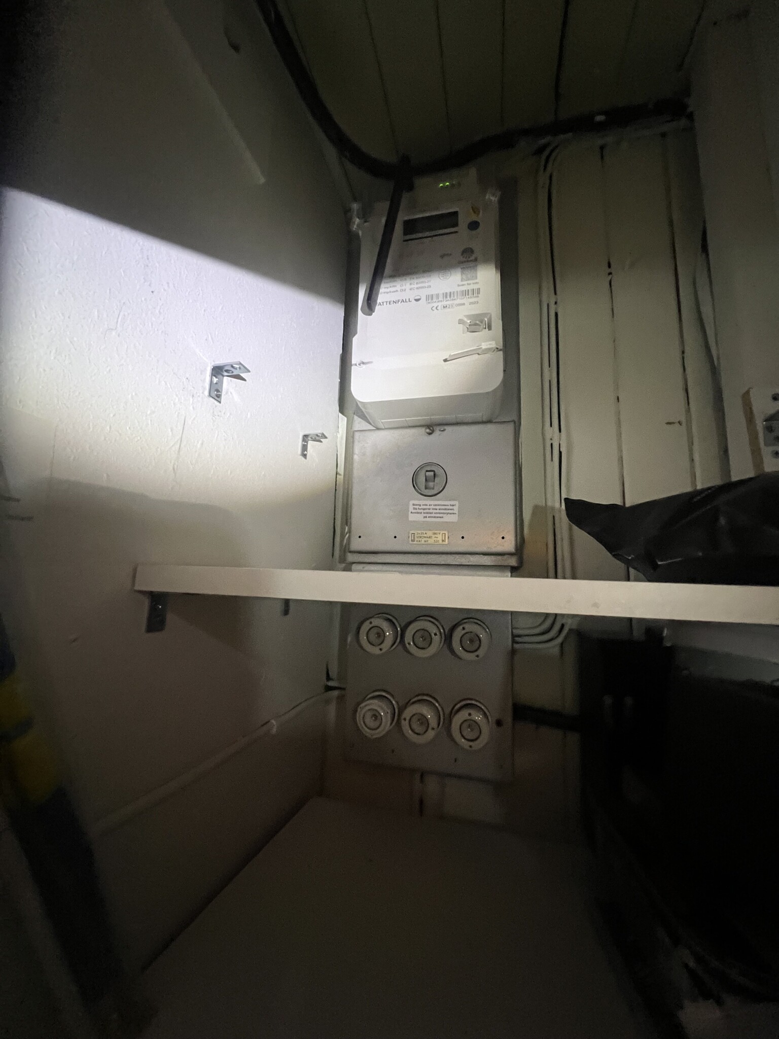

Hej, har en förbränningstoalett i vårt hus. När värmeslingan går sönder så går en propp och det blir till att reparera. Igår hände detta men ingen propp verkar ha löst ut men har ingen el i väggen där längre, har även brist på el på flera ställen i huset.
Även spisen fungerar dåligt, verkar sakna kräm.
Tänkte att en huvudsäkring gått men hittar inte dessa. Vattenfall har nyligen installerat ny elmätare, har dom klätt in huvudsäkringarna?
Så här ser det ut. Kunde svära på att huvudsäkringarna satt där mätaren sitter nu.
  • Elcentral med elmätare och säkringar installerade av Vattenfall. Flera uttag och ledningar synliga, ses i ett trångt utrymme.
Du har en låda med tre huvudsäkringar någonstanns. De sitter inte vid mätaren enl din bild. Du får leta upp dem och byta den som gått.
Jag gissar på att du har en gammal luftledning alternativt att den nu blivit nergrävd. Du bör se var ledningen går in på utsidan av huset. Lådan med dina huvudsäkringar bör sitta i nätheten av där ledningen går in.

Jag pratade med vattenfall som kunde se att när jag drog ut en av dessa så förlorade jag en av faserna så gissar att det är dom här i alla fall?
Men tycker det är märkligt då det bara är 10/500
Det kan ju vara så att din anläggning inte följer standard...
Man lär nog mäta för att veta. En gammal "porslinspropp" kan dessutom lösa ut utan att det syns.
Festlund och 1 till
Fråga runt efter en multimeter i grannskapet eller köp en själv på vilken butik som helst.
Kostar ca 100kr.
Återkom när du har en.
Om det är 10A säkringar så kan det helt enkelt vara att någon bytt och bara haft 10A hemma. Kollar vilken färg det är på passdelen som du ser när säkringen är ur.. Du ser dessutom på elmätaren om det saknas en fas.

Säkringarna är inte inbyggda som ett resultat av mätarbytet, den saken är klar ☺️

Det finns servis-säkringar i ett kopplingsskåp utanför tomten. Är det kort väg till transformatorstationen och få abonnenter så kan dom finnas där.
Dessa brukar vara två steg högre än abonnententens avtalade huvudsäkringar. Och dom KAN gå om det blir en direkt kortslutning.
Tolvpinn
Mätaren ska visa L1, L2 och L3 när alla säkringar är hela. Har en slocknat är det bara leta efter huvudsäkringarna
Skåp med elcentral innehållande huvudsäkringar och elmätare, delvis markerat med röd kontur.
Om du öppnar detta skåpet så sitter dina huvudsäkringar där.

Det gör de nog inte, där är huvudbrytaren och ev en plint.
Det är gångjärn på luckan, det antyder att den skall öppnas...

Jepp, det är huvudbrytaren och inne i skåpet sitter säkringarna. Så ser det iaf ut hemma hos mig.
Vart ser du gångjärnen någonstans ??
Det där är en plåt över huvudbrytaren som ska vara plomberad.
