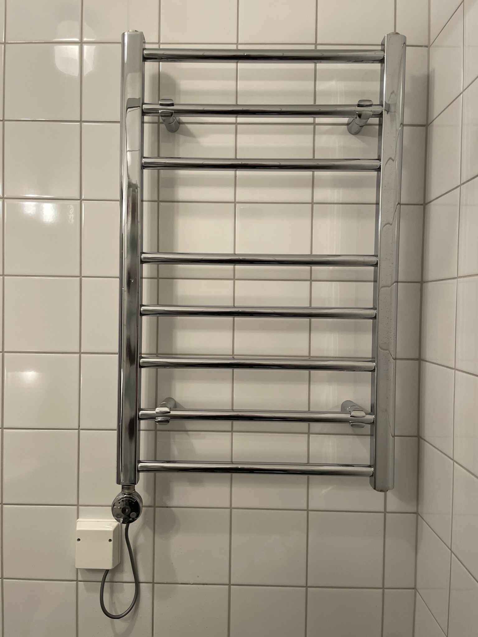

Jag har nyligen flyttat in i en ny lägenhet och märkte att handdukstorken ej fungerar. Jag tänkte höra om någon med lite mer koll och erfarenhet vet vad felet kan vara?
Jag har skruvat av en del så att vattnet inuti handdukstorken kan rinna ut. Men verkar inte som om det var till någon hjälp. Vad ska jag göra borde jag bara byta ut den eller går den att laga.
tacksam för svar

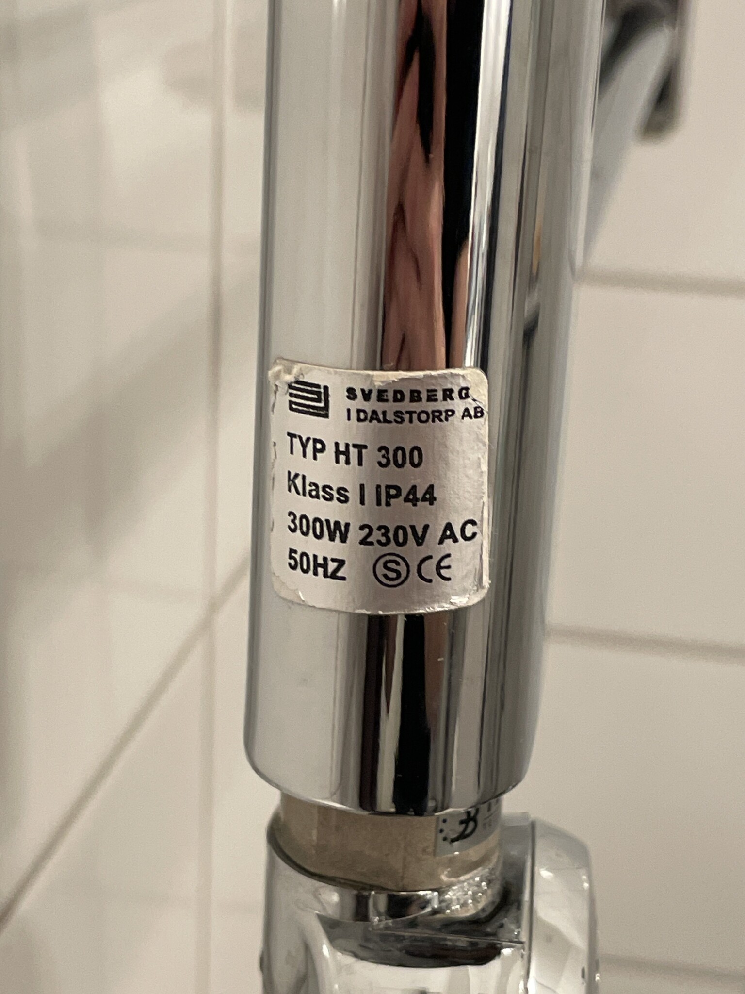

  • Handdukstork i metall monterad på kakelvägg, ansluten med elkabel.
  • Etikett på handdukstork, modell HT 300, Svedbergs, visande elektriska specifikationer: 300W, 230V AC, IP44, 50Hz.
Har du vatten i den,ska fyllas, helst på höger sida upptill. Lagom är ca någon cm från topp, blir det ingen värme så det vara termostaten som sagt upp sig ( finns nya på nätet ).

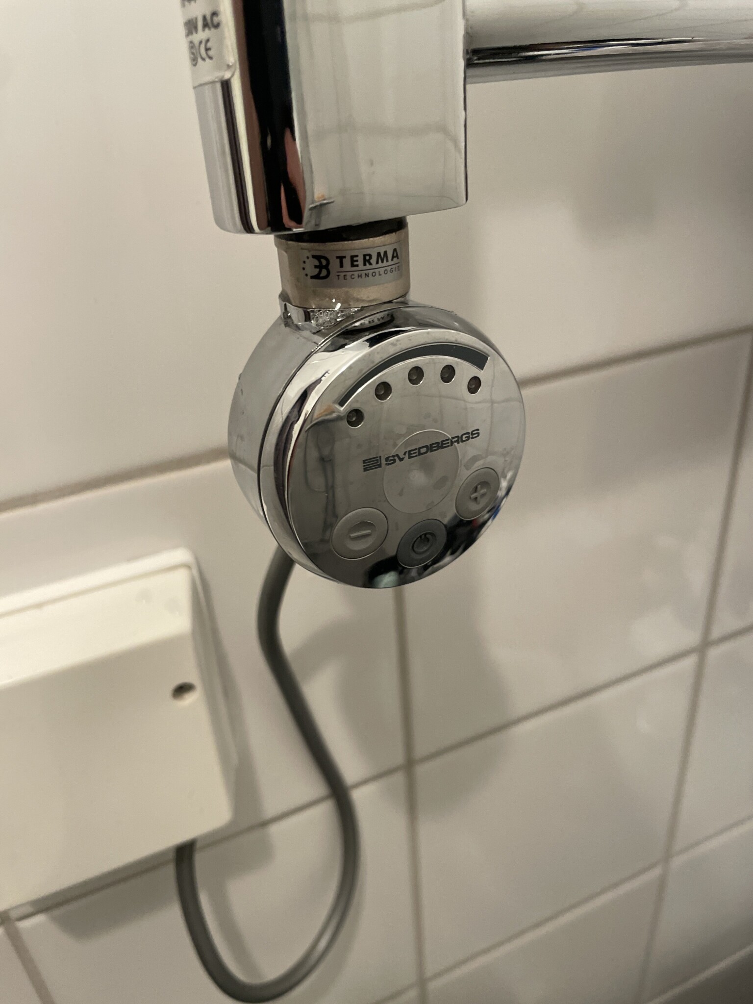

När jag skruvade lös denna se bild: så började det sakta rinna ut vatten. Såg ut att även rinna ut lite olja. Jag hörde från en YouTube video jag hittade att man skulle rensa handdukstorken på vatten och sedan se till att det flödar in nytt rent vatten in i handdukstorken.
  • Handdukstorkens ventildel märkt "Terma" och "Svedbergs" med elkontakt synlig mot en kaklad vägg.

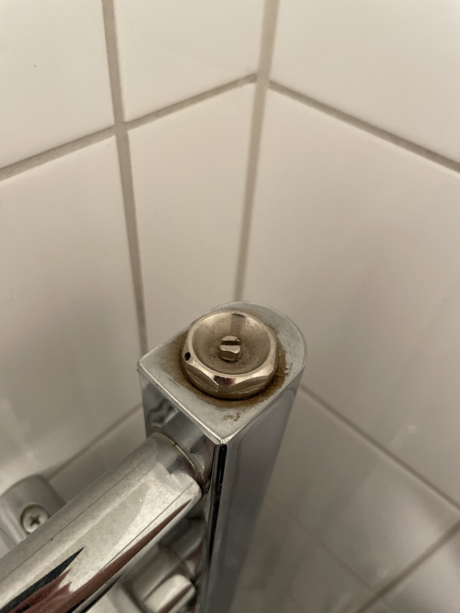

Kan det vara här man fyller på vatten kanske?
Se bild
  • Metallkomponent på toppen av en rörledning installerad mot kakelvägg, potentiell vattenpåfyllningspunktsindikator.
Roga1337
Nej, du har ingen röranslutning till något radiatorsystem. Den är rent elektrisk.

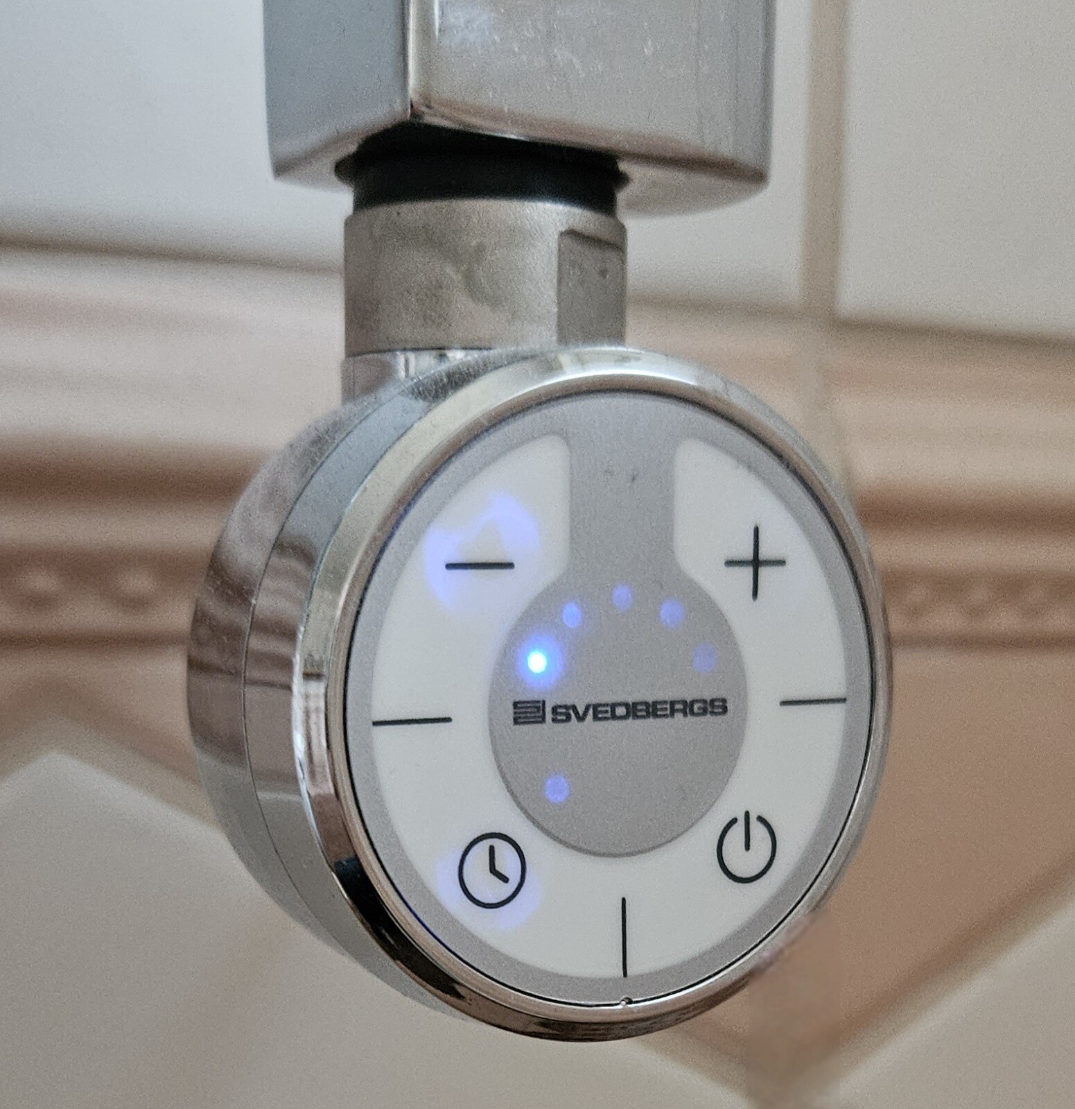

Det du har på bilden är elpatron, inkl. termostat/reglering, och din tork ska vara vattenfylld upp till 1-2 cm från toppen.
Som noterats, kontrollera att du har el fram. Har samma patron i fritidshuset.
Och i bostad denna, men samma princip.
Elpatron med termostat och reglering, märkt Svedbergs, monterad på rör.

Du fokuserar på fel grej, man behöver inte byta ut något vatten, det som är viktigt är att det är fyllt med vatten.
J Josth skrev:
"- Elpatronen tar omedelbart skada om man tillsätter strömmen utan att ha fyllt handdukselementet med vatten eller om vattennivån är för låg."
"- Ansluts elpatronen utan vatten kommer den termiska säkringen att skadas."
