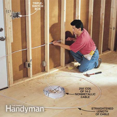

Kör dom bara utanpåliggande? Klamrar dom kabeln?
Borde ju bli ganska fult men man vänjer sig kanske...
De bara petar in kablarna löst i de oisolerade väggarna.
Nej, de kör med rör i USA. Vad jag sett så kör de med metallslang.

"nonmetallic cable" Vad är det då som leder elektronerna?
De jobbar på helt andra sätt vilket kräver annat material än vad vi använder. Men vårt sätt är helt klart bäst!
Har sett att de kör med metallrör för 220v, och röret är jord. Det är alltså deras variant av högre spänning för maskiner m.m.
Annars är det vanligt med lösa kablar i väggen. Man drar ibland nya kablar genom att med en magnet dra kabel i väggen.
