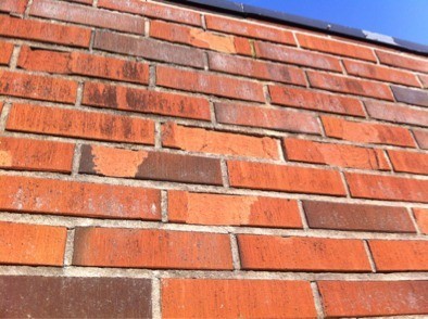

På mitt garage sitter 30 år gammalt fasadtegel. Ovanför den lilla av de tre garageportarna flisar sig teglet som bilden visar. Varför gör det så här? Varken på boningshuset eller på resterande del av garaget händer detta. Sidan vätter mot väst. Vad gör jag för att förhindra det?

Gissar på frostsprängningar... Vatten kryper ner i teglet och sedan fryser detta till is med en sprängande verkan.
Har du taksprång på de väggar där det inte sker?

Det är frosten som spränger det.

Nä, du har förmodligen helt rätt.
Det man kan göra är att "hydrofobera" fasaden. D.v.s. göra teglet vattenavvisande. Genom att göra detta minskar man frostsprängningarna.
Vad det kostar eller hur bra det fungerar vet jag dock inte? Jag gissar att företag som pysslar med att mura, putsa, etc. även håller på med sånt här?
Språnget ser precis likadant ut på resten av garaget. Det som talar för att det är fukt som orsakar det är att jag har frostsprängning i de två fogarna omedelbart ovanför porten. Man ser de två armeringsjärnen som ligger inmurade. Det är något som ska åtgärdas i år, men det är ju inte kul om teglet fortsätter gå sönder... Men varför just den delen av väggen är drabbad kan jag inte förstå.
