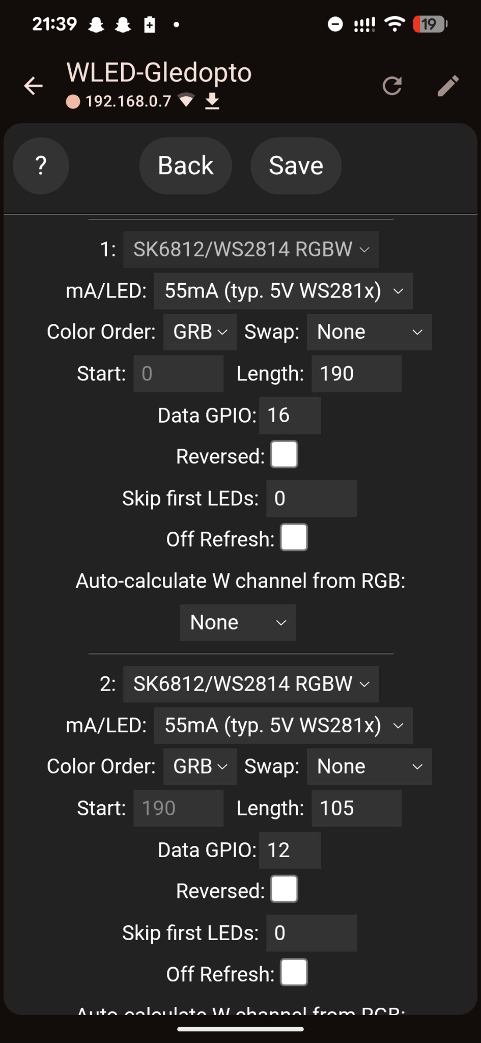

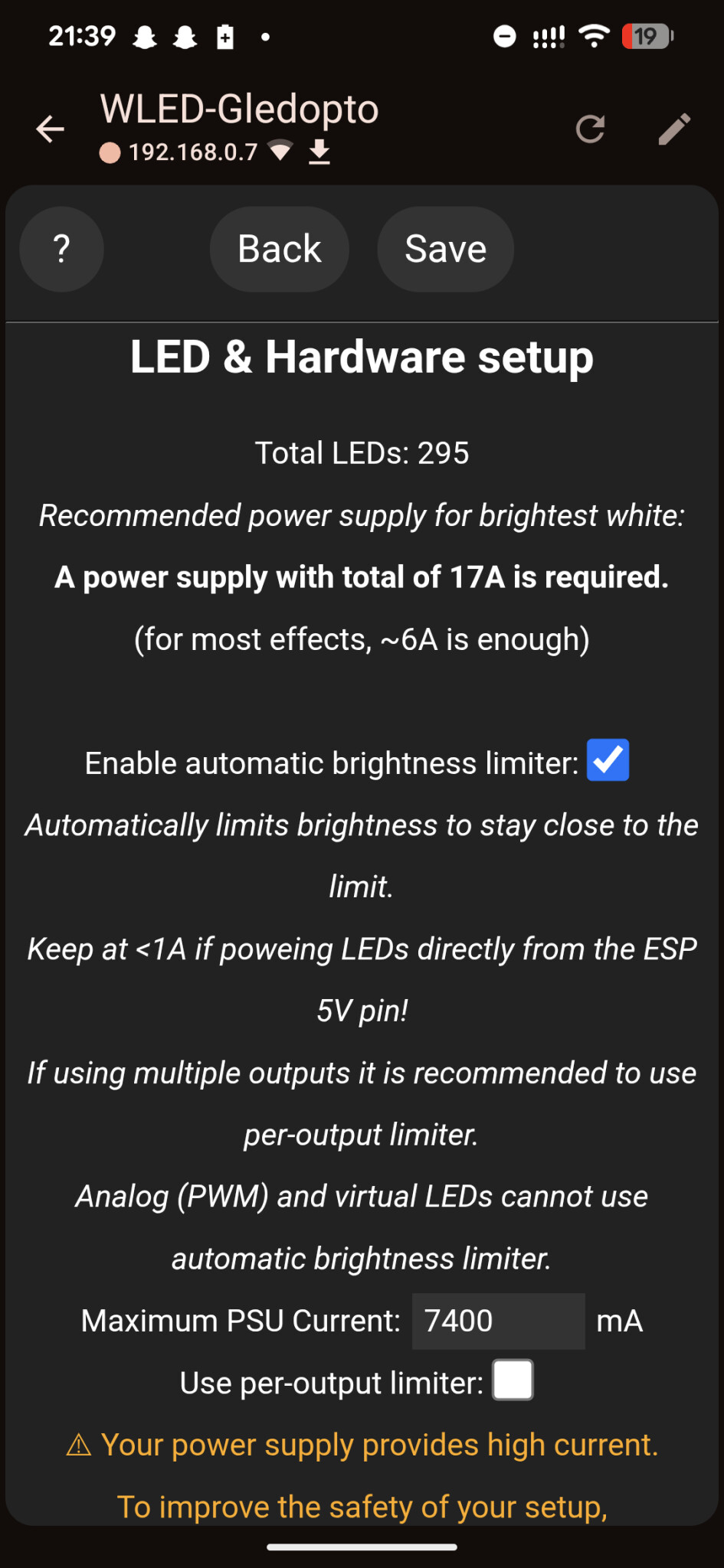

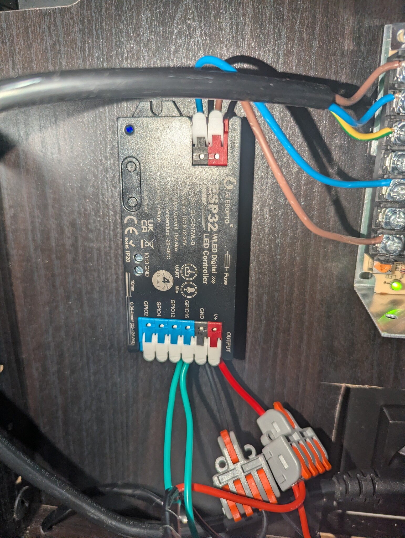

Hej alla byggare. Jag försöker få ihop led slingor bakom tvn (3.2m) och under tv-bord (1.6m) jag använder 0.75mm2 tråd till leden som jag lödat själv och för den som är bakom tvn är tråden ca. 1 meter och för tv-bänk ca 40 cm. Led slingan som jag använder är 12v sk6812 där varje led är individuellt adressbar med. Strömkällan eller nätaggregat är 12v och 12.5A som ger ca. 150 watt ström.
Kontrollern är från gledopto stödjer wled. Ni kan se den i bilden nedan
Problemet är att jag får flimmer och slumpvis färg när jag drar upp ljusstyrkan eller färgtemperaturen, undrar hur jag kan smidigast fixa detta.
  • Kontroller från Gledopto med anslutna kablar, ESP32-modul synlig.
  • Konfiguration av LED-inställningar i WLED-Gledopto-applikationen, visar strömförsörjningsrekommendationer och aktiverad automatisk ljusstyrkebegränsare.
  • WLED-Gledopto appinställningar för SK6812/WS2814 LED-strips, med parametrar som strömstyrka, färgordning, och Data GPIO visas på en mobilskärm.
