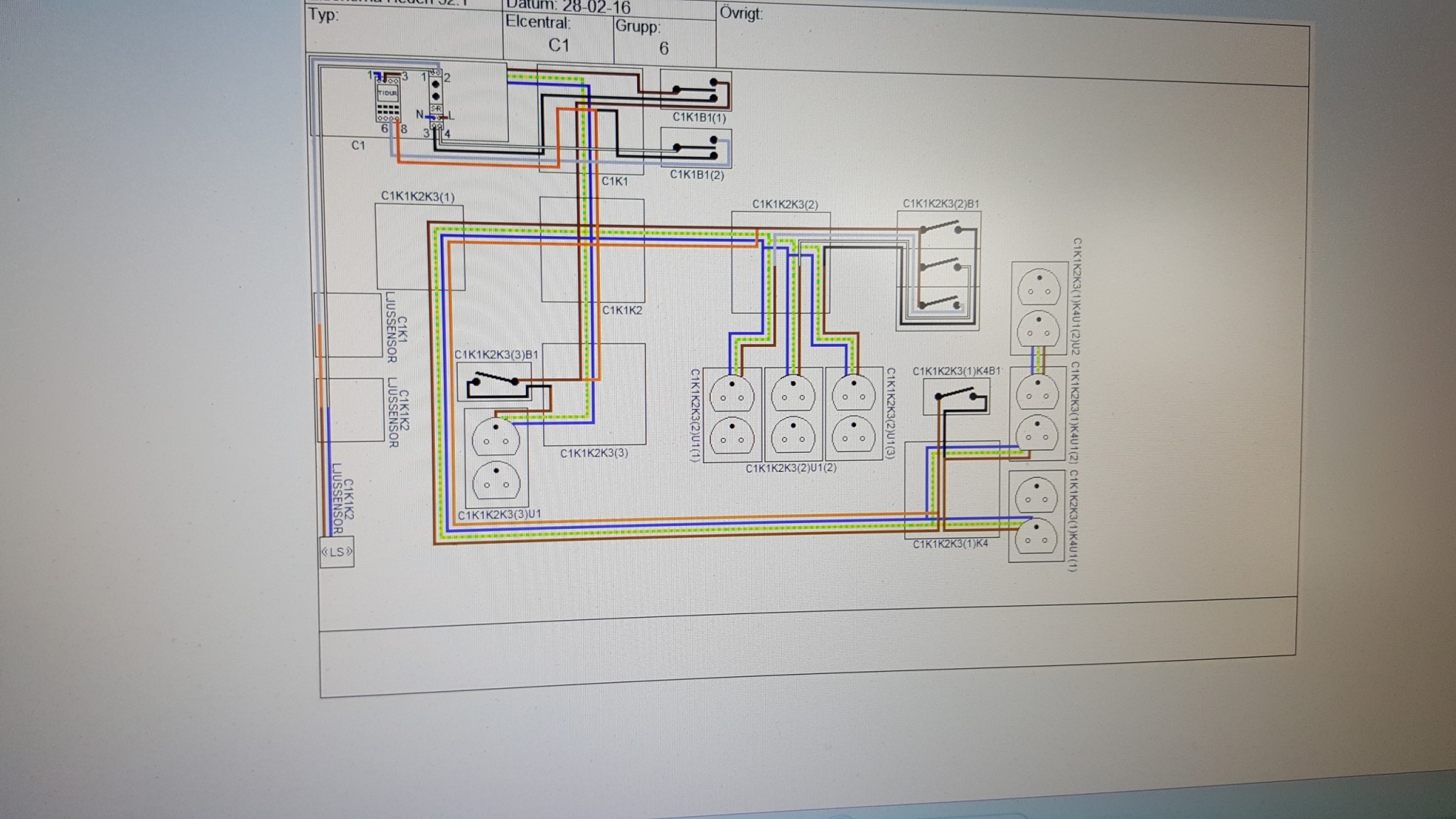

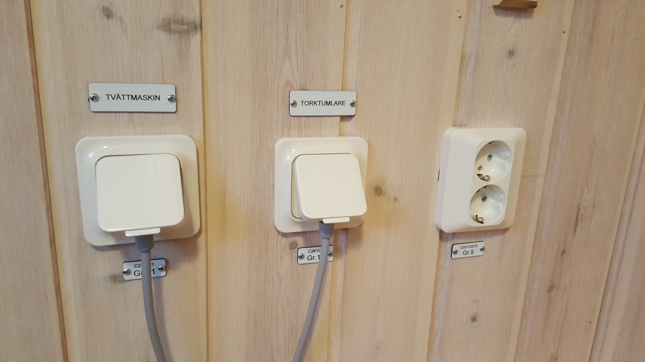

Finns dessutom ett otroligt detaljerat kopplingsschema över hela huset. Ett för varje grupp. Dålig bildkvalite på elschemat då jag fotade datorn.
Hela systemet är också uppmärkt på plats. Med ett eget märknings system.
(Finns inga krav på att följa en viss standard när man märker upp)
Ja jag vet. Kanske är jag lite galen. Men de bjuder jag på ;-)
gäller denna märkning i hela huset?

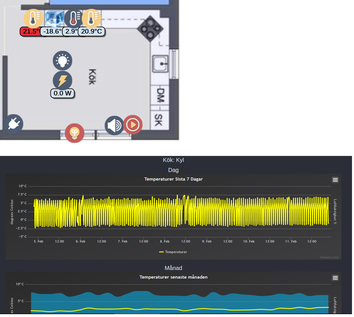

Översikt av smart hem-system som visar temperaturövervakning och energiförbrukning i ett hus.
Det kommer ett meddelande i telefonen om kyl eller frys blir för varma, typ öppen dörr eller strömavbrott. Och det är väl tur det, för jag har EN JFB till hela huset. Och ca 16h avbrottsfri kraft till "teknikrummet", annars blir det kärvt att få iväg några varningar när JFB löst ut...
Dåligt kalibrerad sensor eller väldigt kall kyl? Nog för att jag kör fyra grader själv men även där mår grönsaker och frukt dåligt (min fru envisas med att ställa in sånt i kylen).
Den ligger inom några tiondelar, men den sitter lite dumt så när kompressorn går ser det kallt ut. Det är mkt lite tid under +4C. Grönsakerna ligger svaldelen av kylen och frukten på bänken.
