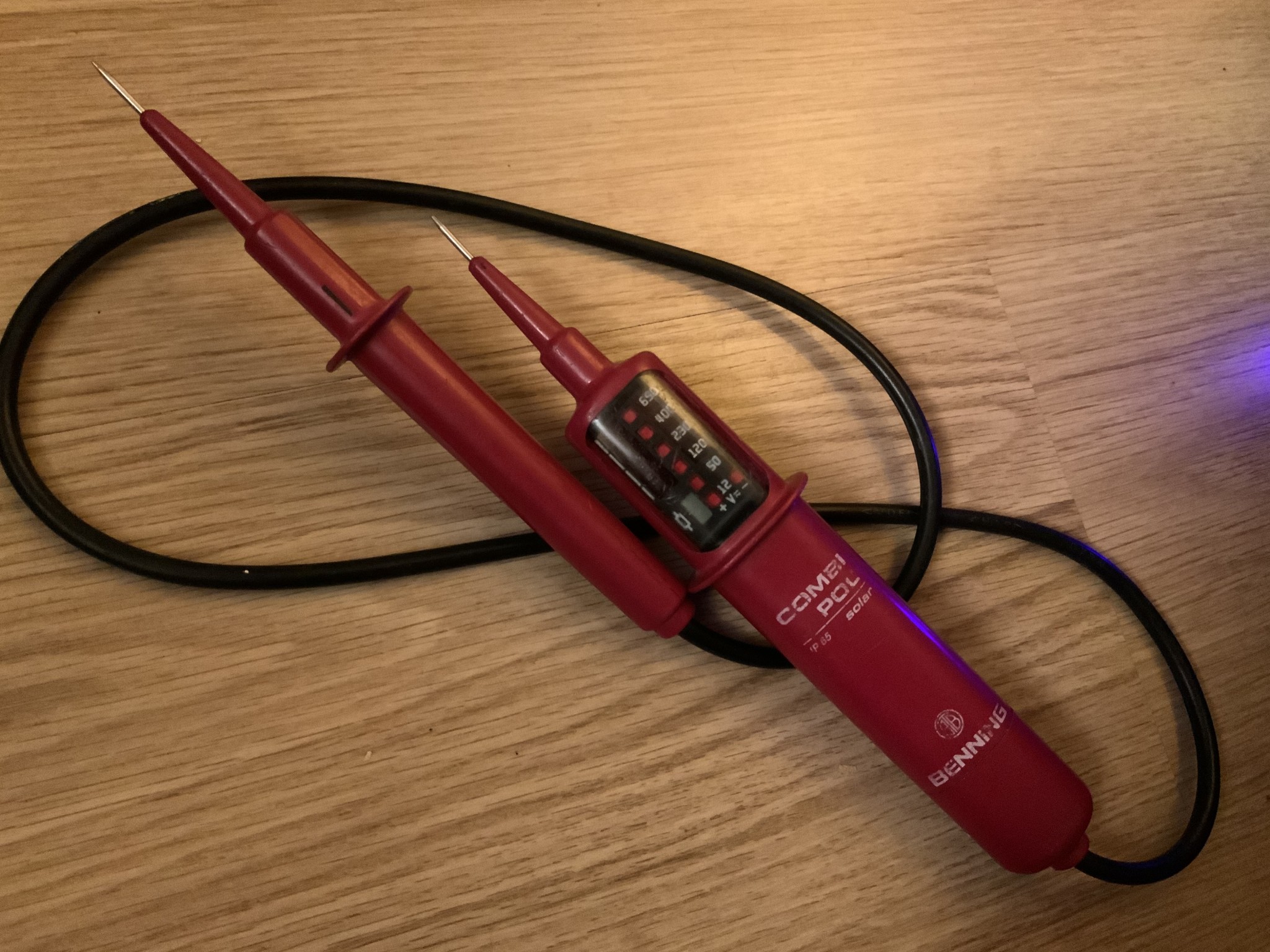

3. Absoluta favoritverktyget när man ska kolla upp uttag, Perilex-uttag, doskopplingar, kolla kontinuitet: ett gammalt instrument jag fått av en elektrikerpolare för länge sedan i samband med att de uppgradera till nyare prylar på hans firma. Känns fantastiskt säkert att arbeta med, Cat-klassning oklar men känns bombsäker:

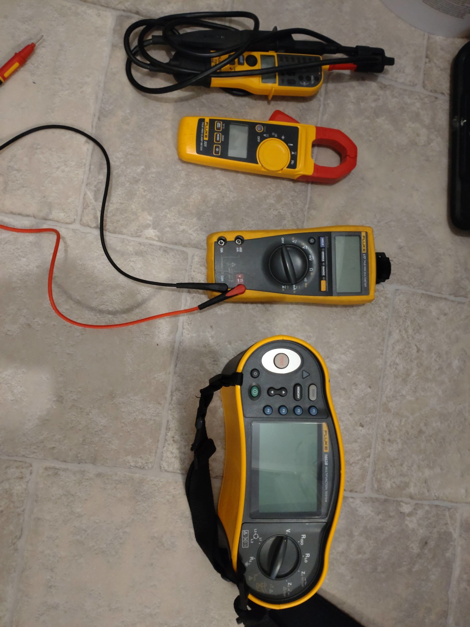

Mina privata instrument. Typ och min användning
Spänningsprovare T130 spänningslöshetskontroll
Tång 325 mätning av strömmar.
Multimeter 177 diverse felsökning
Installationsprovare 1653B test av installationer och felsökning.
Nu kanske jag har ett större intresse för el än många. Och har valt dyrare instrument.
Jag är ingen flukeförsäljare och har själv andra märken i gömmorna.
Hemma i villan eller lägenheten är det inte någon större risk att det går illa med instrument från de stora köpladorna. Men egen importerat från Kina kanske man inte ska peta in i uttagen.
