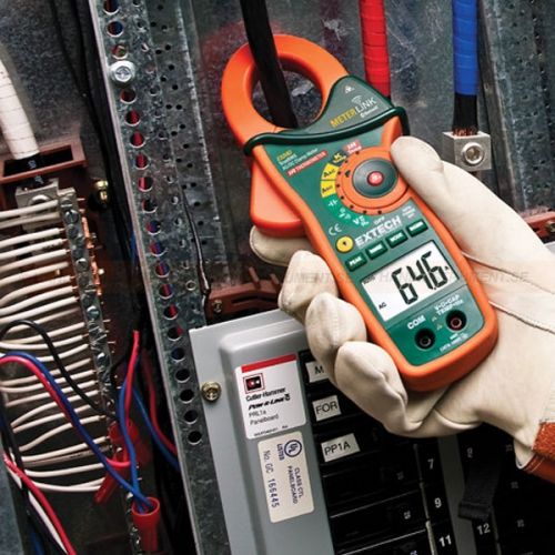

Köp ett strömtångsinstrument, så passar det perfekt till att mäta i starkströmsanläggningen med.
Ganska riskfritt att använda, då det inte finns något strömmätningsläge som i princip kortsluter över mätobjektet.
Finns billiga som är hyggligt bra och användbara:
http://www.biltema.se/sv/verktyg/matverktyg/matinstrument/tangamperemeter-dcm-6003-acdc-2000023355/
https://www.kjell.com/se/sortiment/...nstrument/uni-t-ut210a-stromtang-200-a-p48435
Behöver man kunna mäta llikström (i bil t.ex.) krävs det annan (dyrare) typ.
https://www.kjell.com/se/sortiment/...ni-t-ut210d-tangmultimeter-ac-dc-200-a-p48436
edit: såg nu att bilteman jag länkade till mäter DC.
richardtenggren
”Problemet” med tångamperemeter är väl att man måste ha tillgång till separata ledare, på en kabel med Nolla+Fas får man inget utslag? Ty summan blir noll?
Jag har för övrigt fått ”ärva” två tångamperemeters från far, men inte testat dessa än. Den ena var dock bara för likström.
