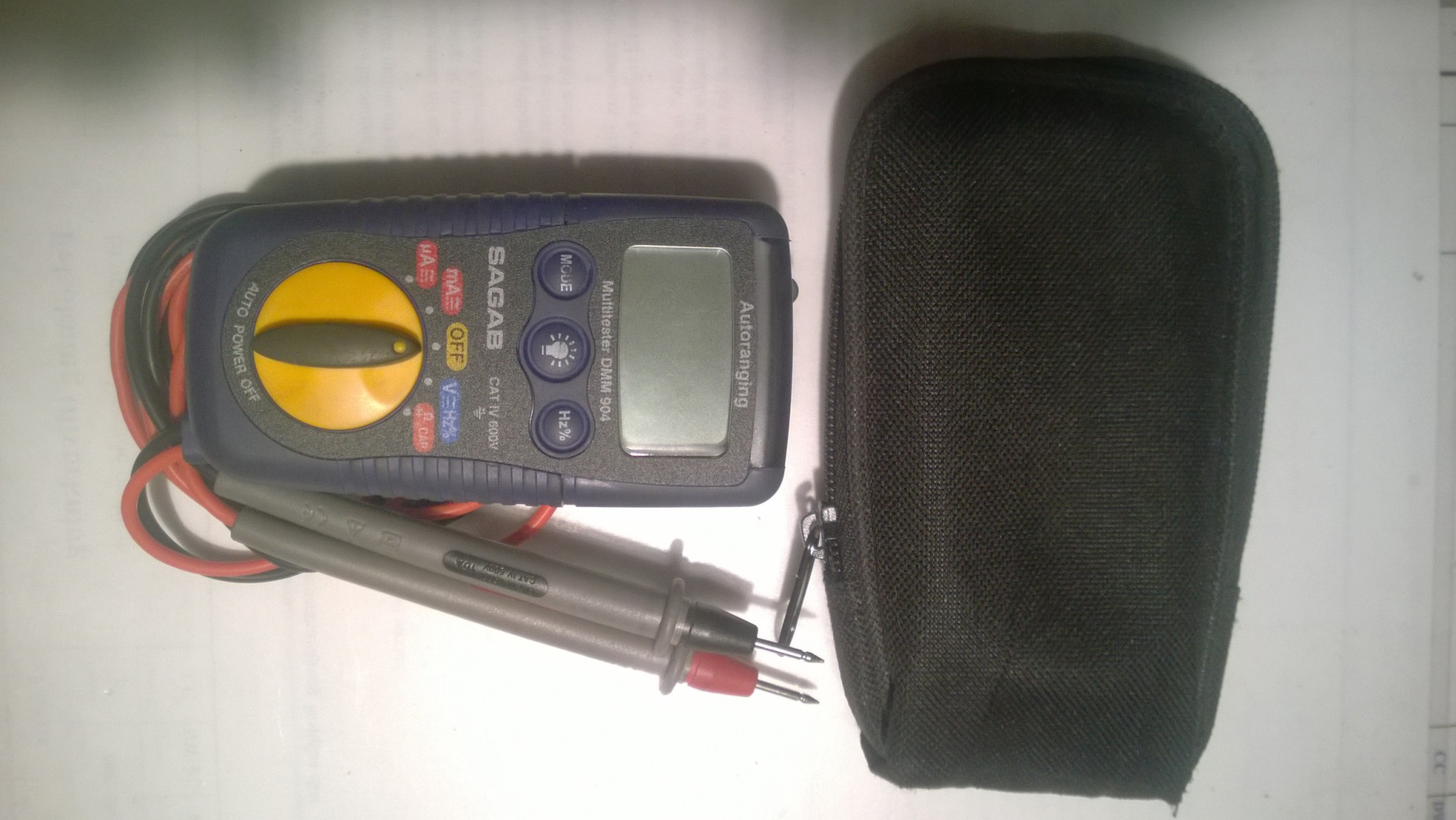

Nu när denna tråden är skapad. Vilka multimeters rekomendera du för proffs vs hobby brukare då?? Är det det bara fluke och allt över 1000 kr som är bra!!!

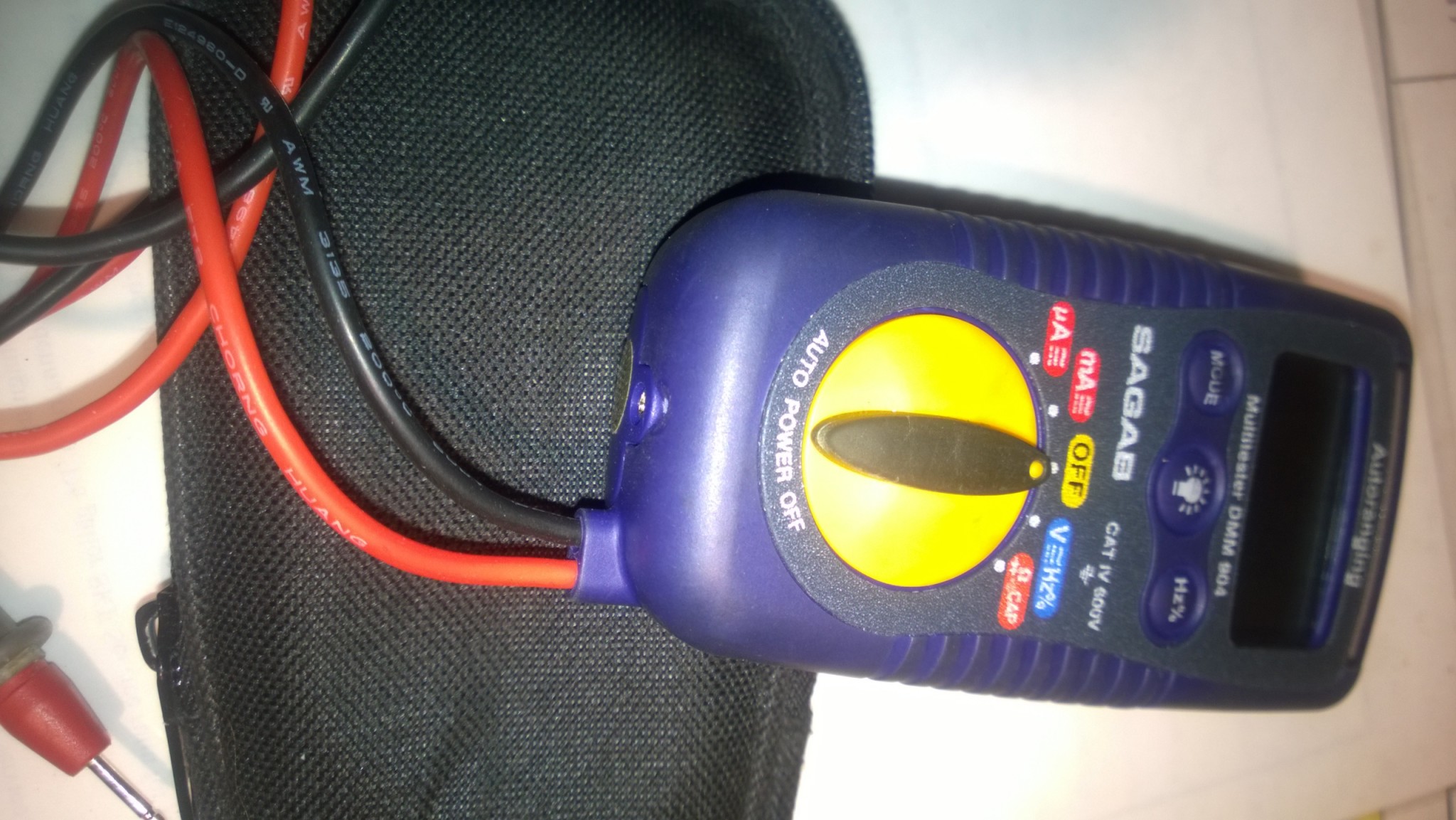

En typ jag skulle kunna rekommendera för båda och som en hobbybrukare troligtvis kan ha nytta av lång tid och utan att riskera några av trådens både verkliga och mer fantasifulla faror kan vara Sagab DMM-90x. Den finns i några varianter och typ DMM-902 är lämplig både lite billigare och färre "onödiga" mätområden.
Fördelar är att man inte har möjlighet att genom omkopplingar mätuttag eller felval på omkopplaren skada instrumentet. Det har också direkt på ett bra sätt fast ingjutna mätsladdar av bra kvalite och silicontyp. Dessutom en beröringsfri spänningsindikator som ersätter typ Phasenpennor och en ficklampsfunktion som kommer till pass i något trångt mörkt mätställe.
Tog ett par bilder på min som är av typ 904 men som sagt är 902 ett bra kanske bättre val här. Den ligger alltid med i bilen, väskan och är mycket smidig i formatet.
Digital multimeter av modellen Sagab DMM-904 med inbyggda mätledningar bredvid en svart förvaringspåse.
Digital multimeter Sagab DMM-904 med ingjutna mätsladdar och sikringspänningstestare, ligger på en svart väska.

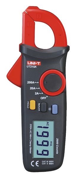

För att sen täcka upp för ström skulle tex en budget ren AC-tång komplettera fint så hempularen kan mäta säkert och rent utan diverse möjliga felgrepp. Som exempel en UNI-T från Kjell.
En UNI-T strömtång modell UT210A som visar en mätning på sin display.

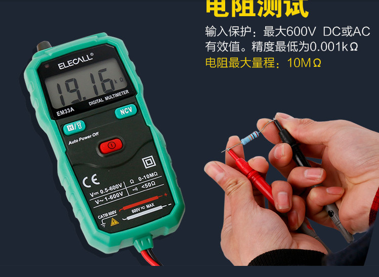

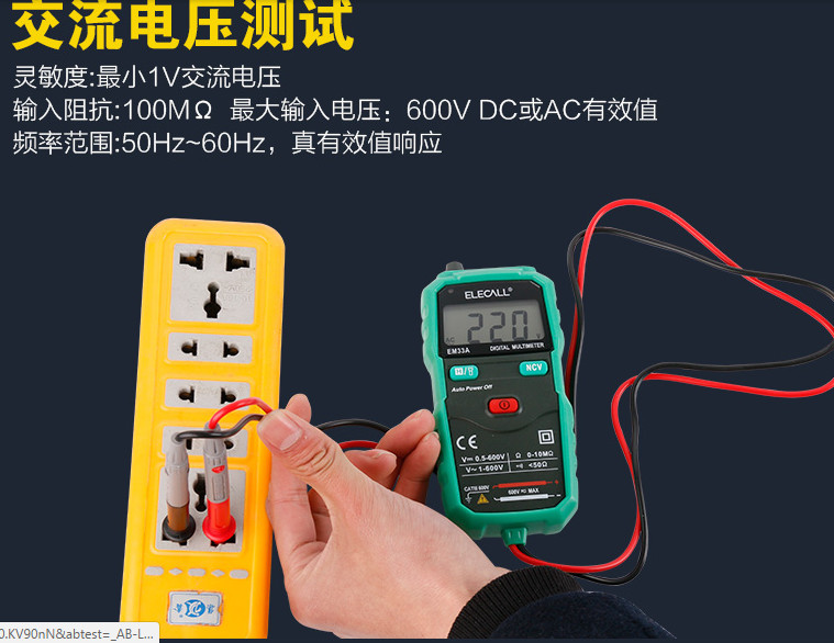

Och nu blir det reklam! För CNY108 kan du på den här länken bli lycklig ägare till en Elecall EM33A som gör ungefär samma sak som instrumentet ovan. Idiotsäkert med auto allting. Och fasta testsladdar som den där Amerikanska rapporten rekommenderade. Till och med NCV-funktion som dock får aktiveras med knapp.
https://detail.tmall.com/item.htm?s...776.64485.100200300000000&skuId=3141404026975
Hand håller en Elecall EM33A multimeter med autosök funktion och fasta testsladdar anslutna till ett gult vägguttag.
Händer som håller i fasta testsladdar och mäter ett motstånd med en Elecall EM33A digital multimeter.
Instrumentet är CAT III vilket innebär att det inte KAN finnas några risker...:D. Så härmed har jag bevisat att Fluke är onödigt. Undrar bara vem som säljer dessa eller liknande i Sverige.
