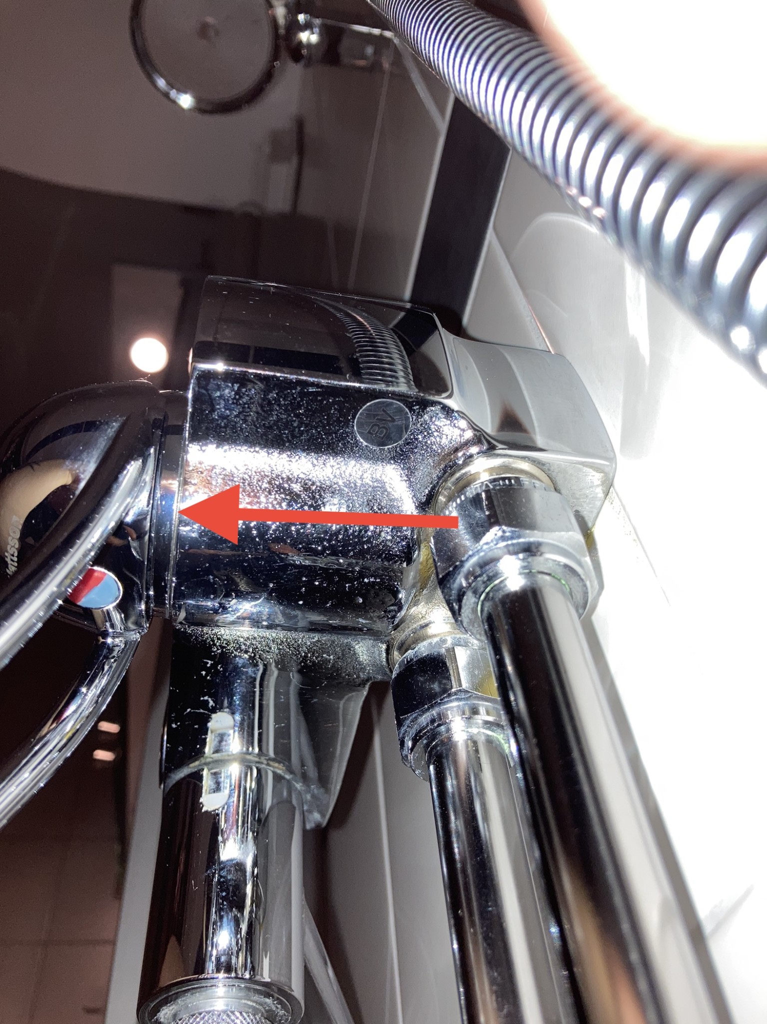

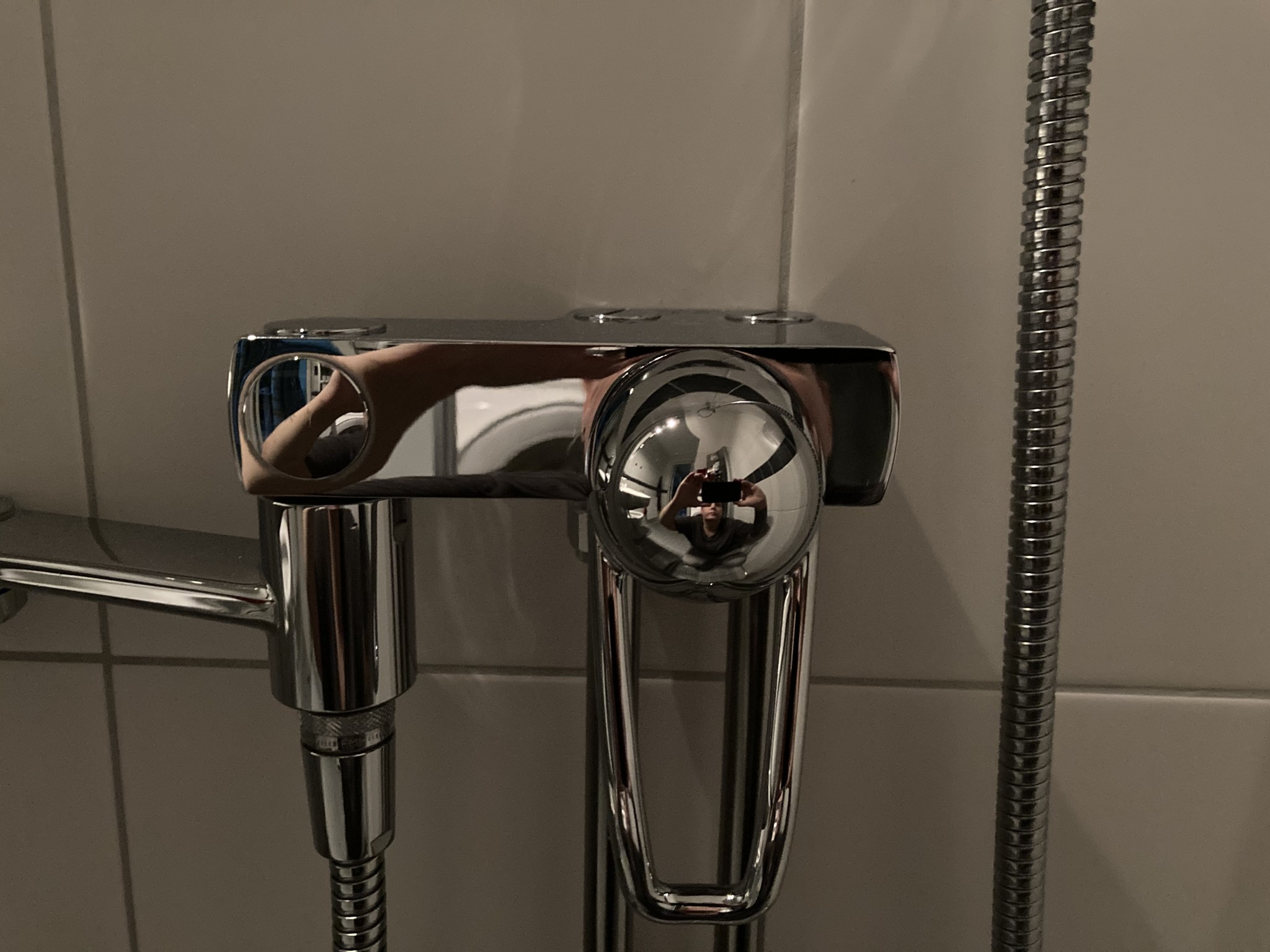

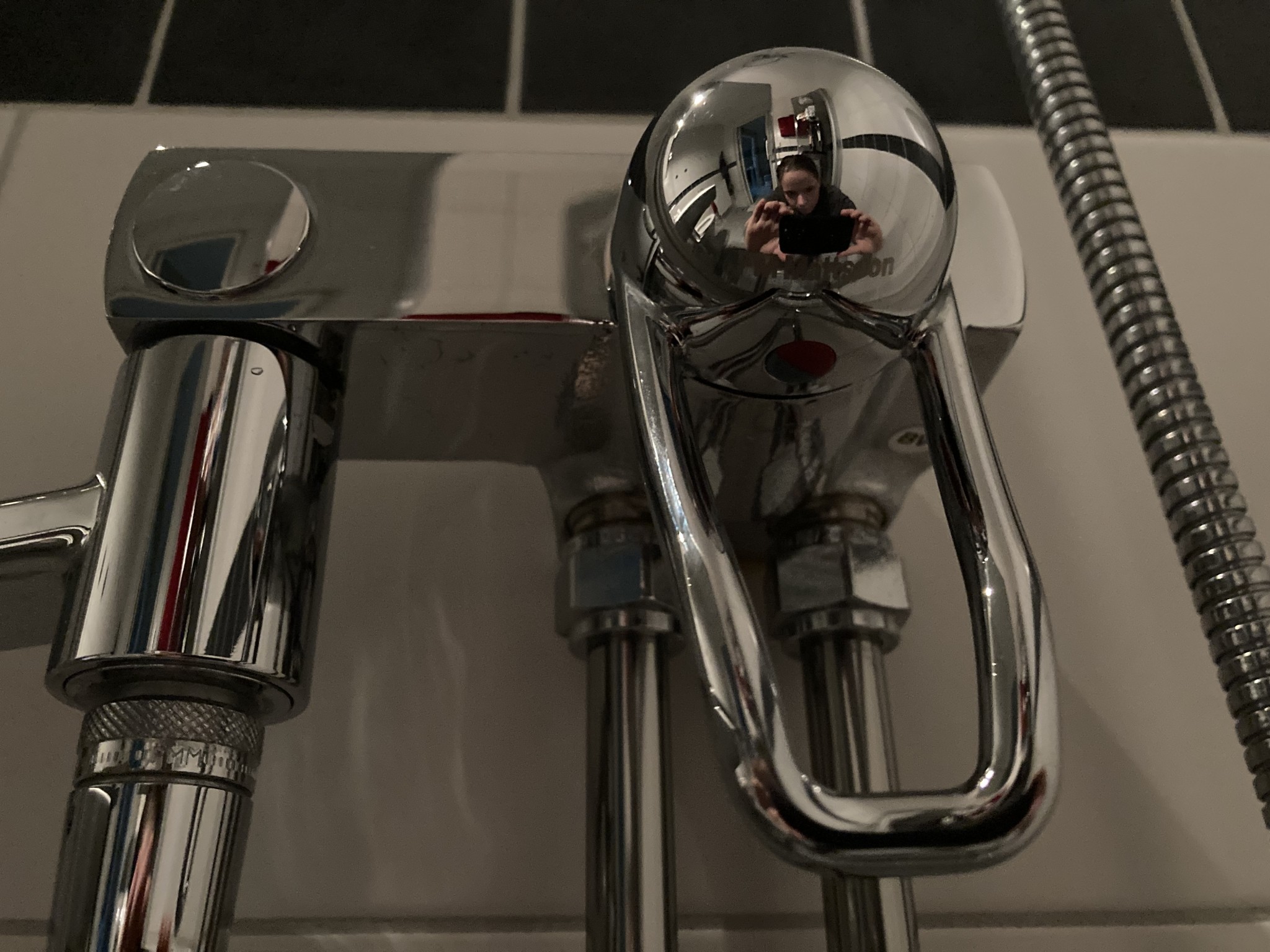

Har en blandare i duschen som börjat droppa bakom vredet (den där spaken som man vrider på/av vattnet och justerar för kallt eller varmt) (se bild med pil var det droppar). Upptäckte en liten liten pöl precis under blandaren på golvet när jag varit borta i en vecka och såg då droppbildning bakom vredet på den där lilla ringen bakom vredet som man kan snurra på.
Vet inte ens vad det är för modell, det är en FM Mattsson iaf och känns spontant som något åt 9000-serien?
Vad kan det vara för fel och hur fixar man det här? Svårt?

Men hur får man loss ringen som håller fast insatsen.
Nyckelvidden är 39 mm och en vanlig skiftnyckel gör ringen oval.
Polygrip gick inte heller.
Det är 6 eller 7 på sprängskissen
https://www.fmmattsson.com/sv/tvättställsblandare/9000/90500000 Och klicka på reservdelar.
