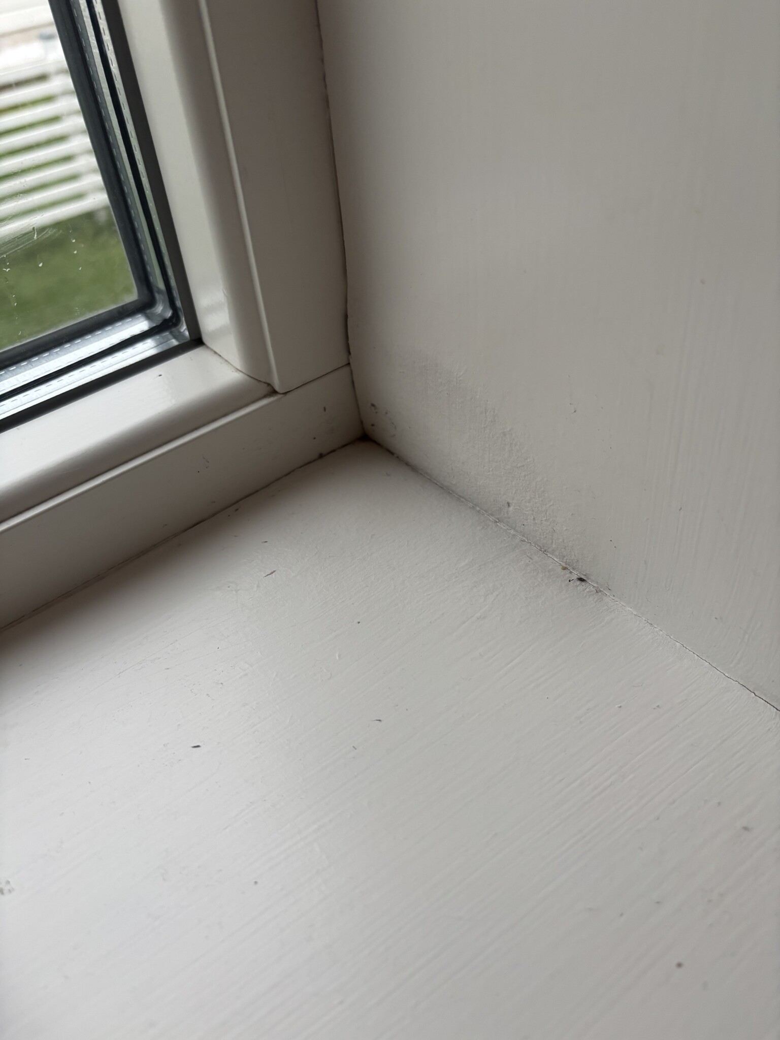

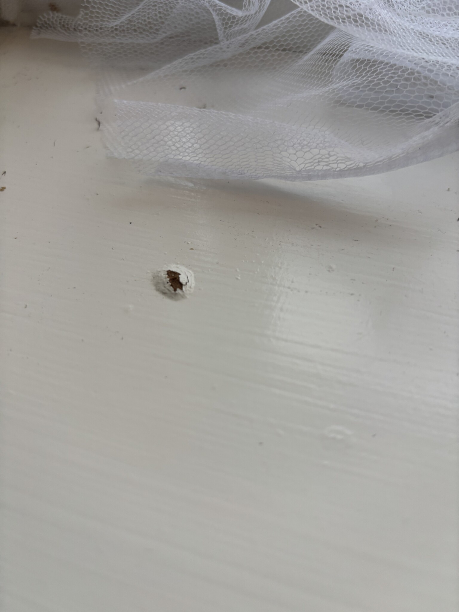

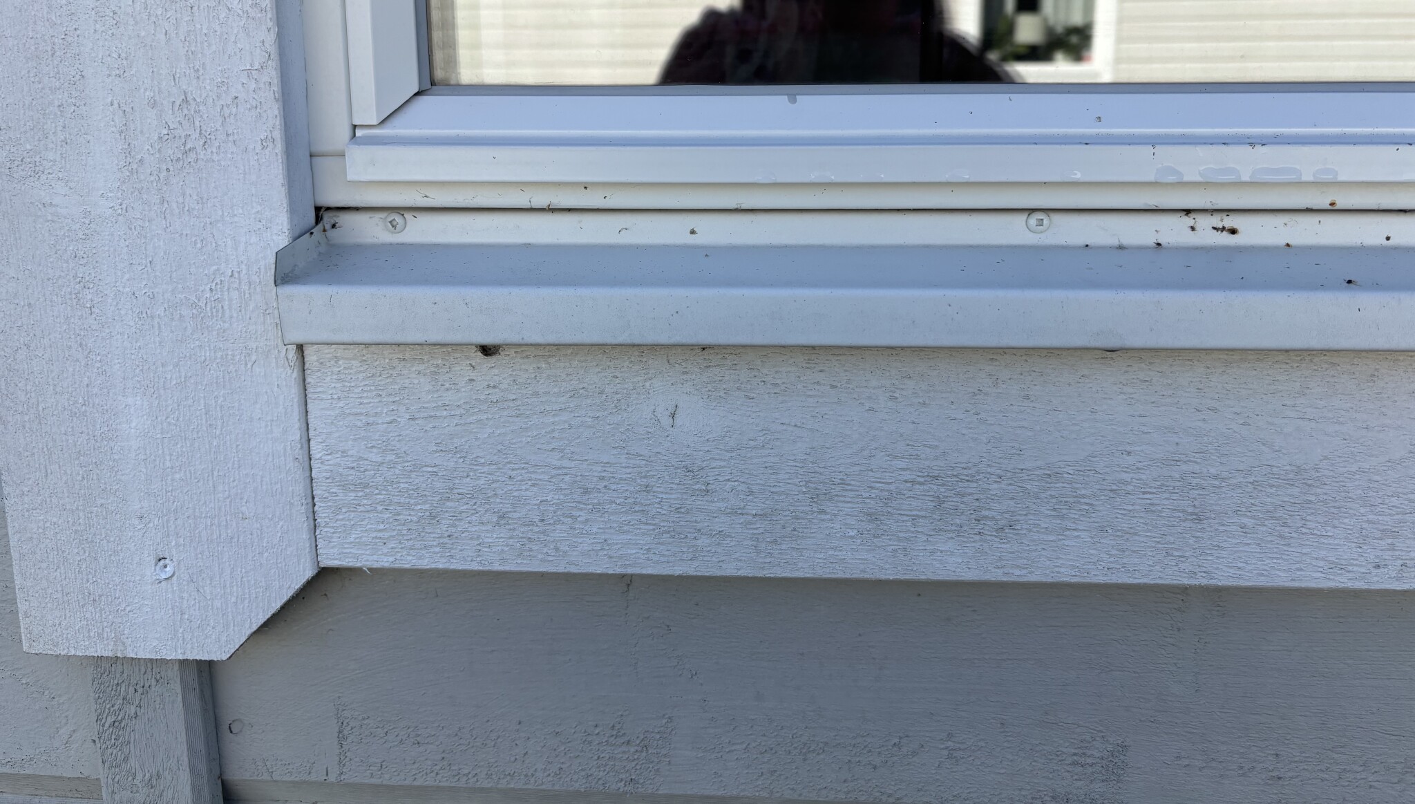

Vi har bott i vårt hus i tre år. Nu har vi i fönsternischen upptäck det som ni ser på bilderna. Vad kan det vara? Fukt? Vad göra åt? Huset är byggt 2016.
Tacksam för input!

Jag tycker det ser ut som att det först har blivit en skada/spricka i målarfärgen, sen har det kommit ner vatten i skadan och då har träskivan svällt.
Kondens. Kan bli det om fönstersmygarna är djupa/ fönsterna sitter långt ut i fasaden.

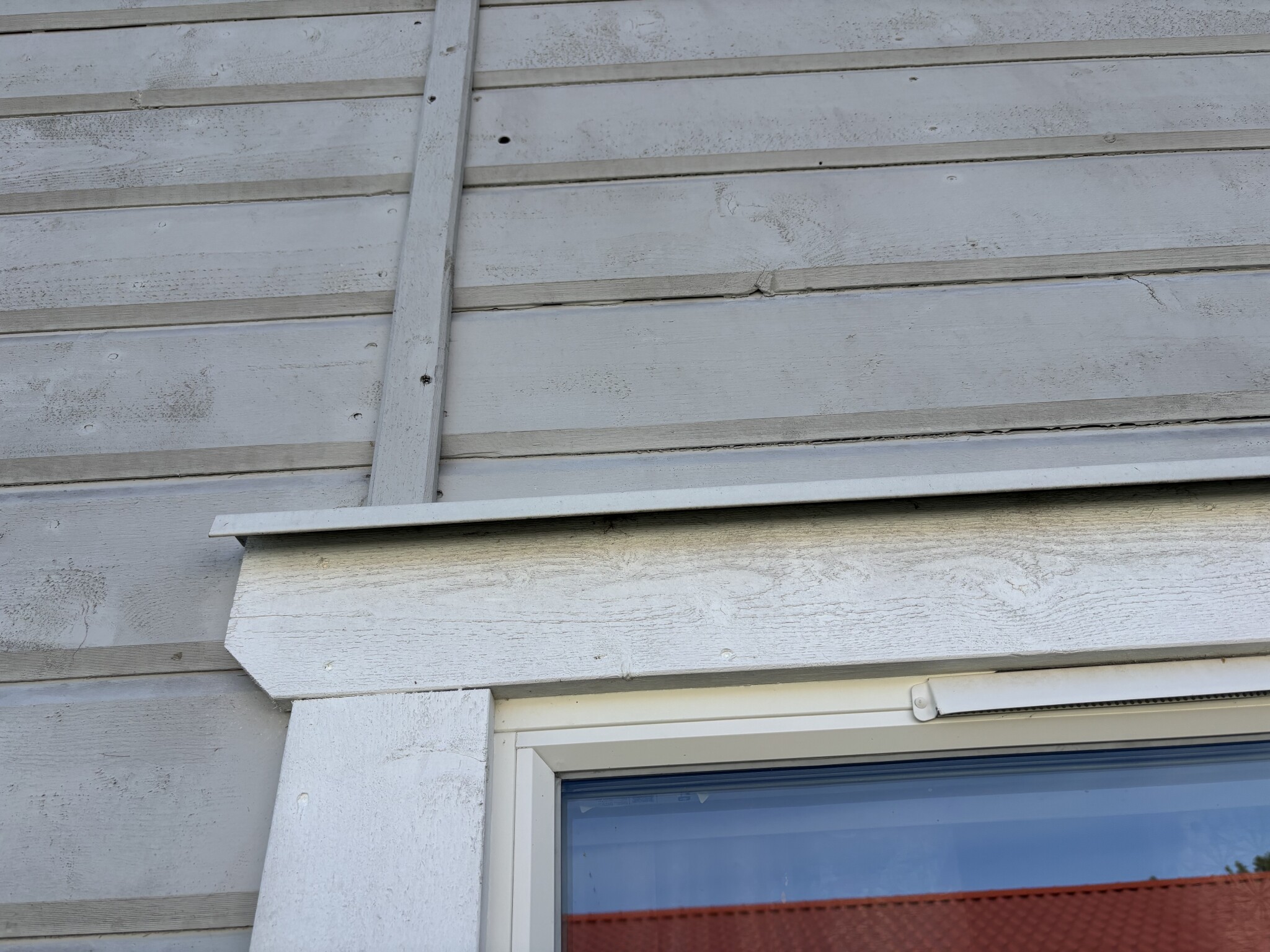

felmonterat under eller överbleck. ta kort på underblecket i hörnen och över fönstret

Tack för input! Har förra och förrförra vintern varit lite kondens på innerrutan när det varit kallt ute. Vi tänkte få hit någon och se över ventilationen. Eller vad gör man åt det här?

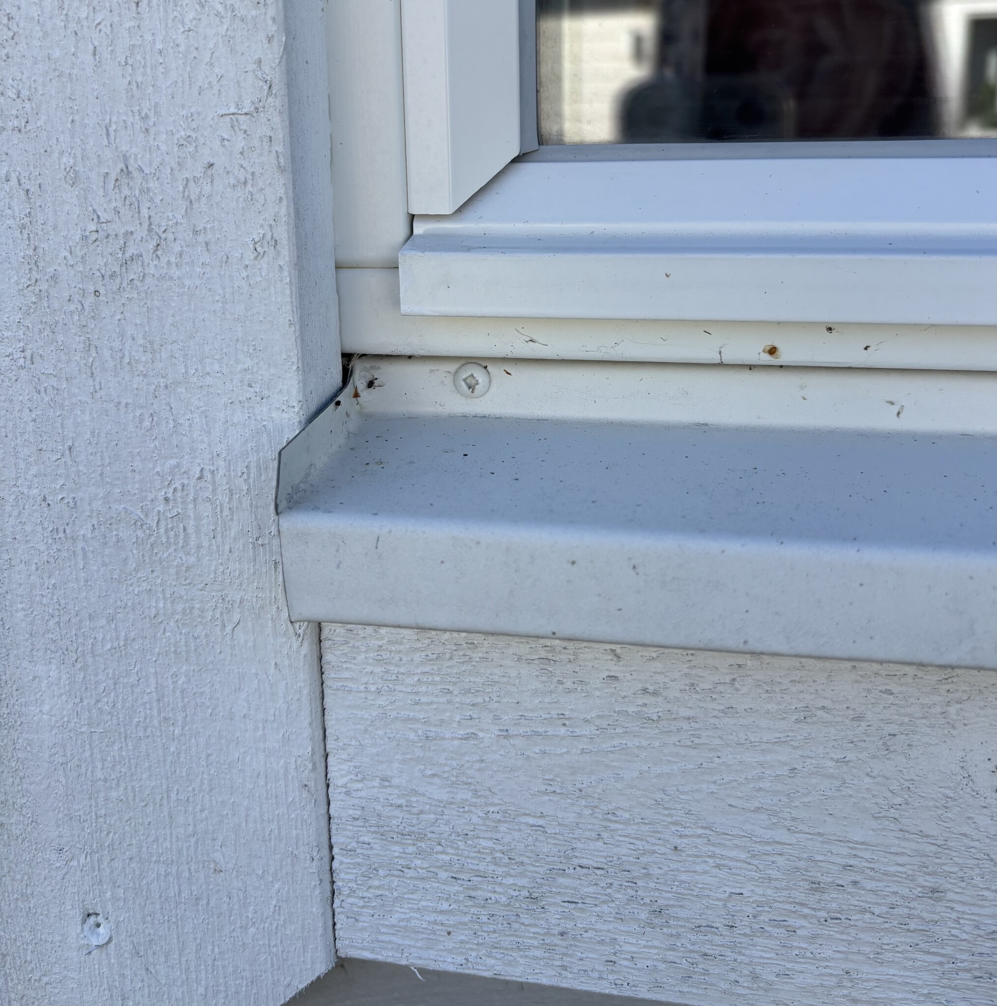

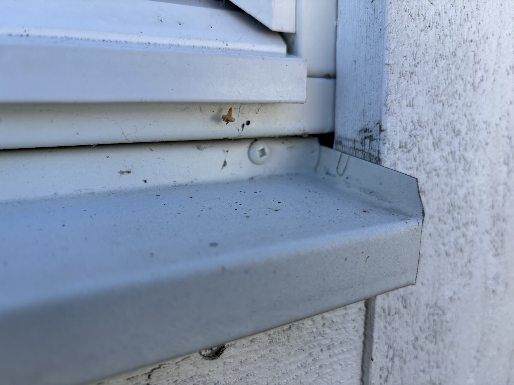

Här kommer bilder.
Underblecken är felmonterade.
Jag hade tagit bort fodren på utsidan å kollat om där sitter någon tejp mellan karm å vindskydd. Det finns speciella tejper för detta ändamål.

Som redan nämnts så är underblecket felmonterat och jag gissar att det inte sitter någon sekundärtätning under bottenkarmstycket.

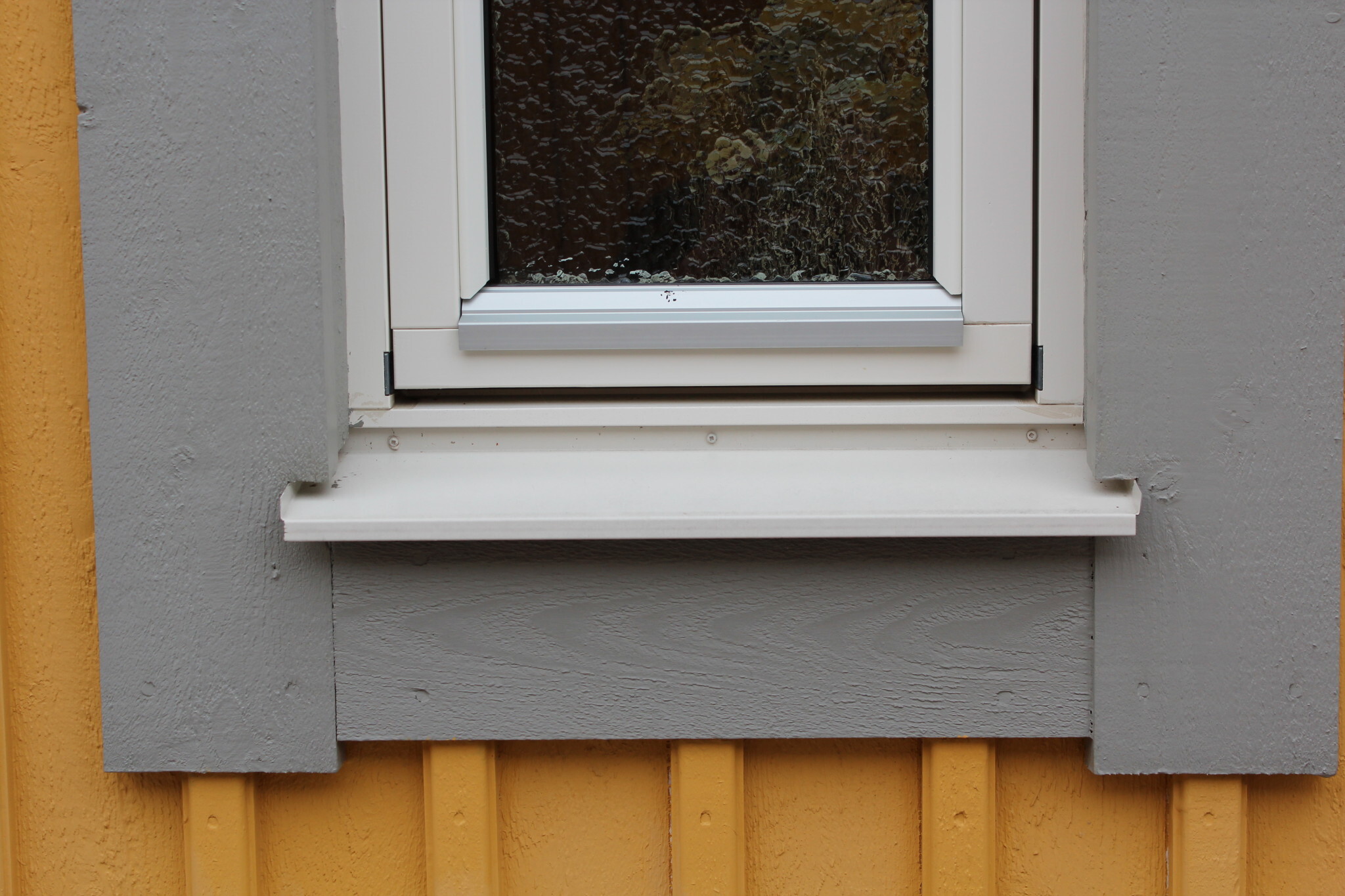

Hej Många skriver att underblecket är felmonterat. Stämmer delvis. Enligt AMA så ska den sitta längs hela fönstret. dock sitter säkert 90% av sveriges underbleck på detta sätt. Svårt att se på överbleckets infästning hur det sitter men felet sitter nog ovanför fönstret.
Fönstret sitter för långt ut, paneltjockleken + luftläktens tjocklek så tot ca 44 mm.
Ett fönster ska aldrig sitta utanför isoleringen, det medför en ökad risk för kondens, speciellt om man har golvvärme.

Så det är felmonterat då.. Vad gör man åt det här? Måste alla fönster monteras om?
Tomture61
Så här ska underblecket monteras , då riskerar ej regnvatten - snö att rinna in i fasaden / insidan av huset .
Tyvärr blir då alla bleck du har för korta på bredden .
Om fuktskadan du har på insidan beror på felaktigt monterade bleck , vet man inte förens man demonterar saker .
Kan även bero på att det drevats med glasull och man har ej tätat med fuktspärr / fog / tätningslist mellan fönsterkarm - vägg (detta skall göras från insidan)
Under fönsterbleck + lite upp på sidorna ska det också tätas med ett vattentätt material .
