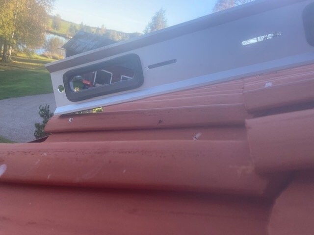

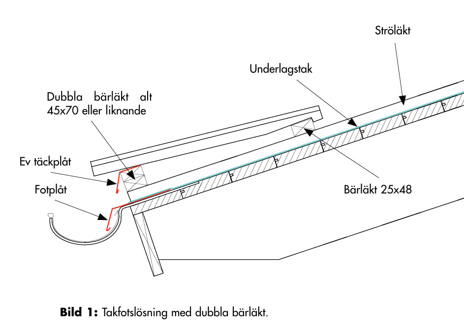

Gissningsvis för att det är en knäckt takfot.. Och det har använts samma läkt hela vägen
Hur ser det ut under pannorna? Är det läkt som den landar på eller är det en pannkil?T Tomas Bäckman skrev:
Jag tror man behöver en bild där du plockat bort 1 panna i nedersta och näst nedersta raden för att se bättre vad som gör att det blivit fel.
