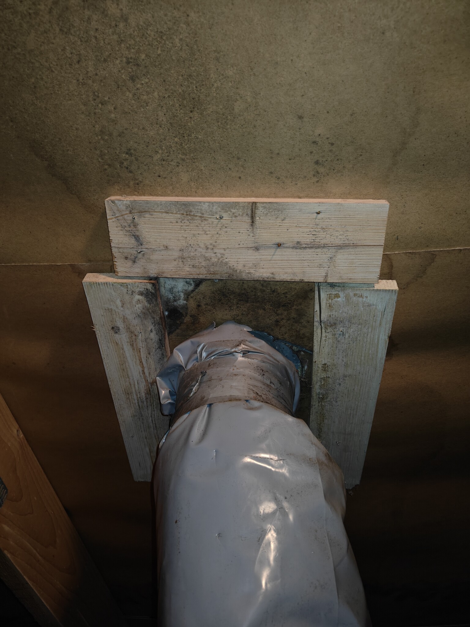

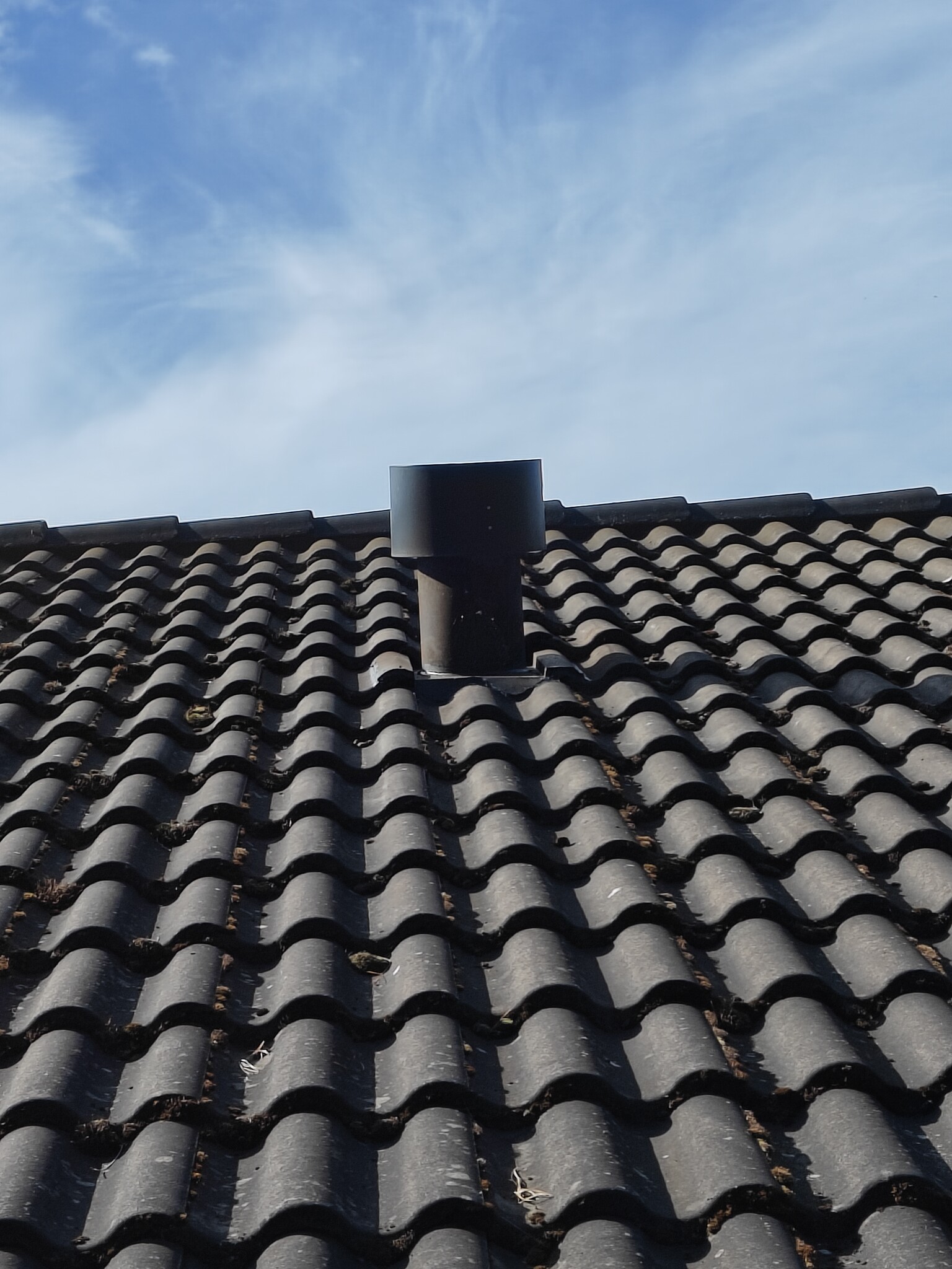

Jag har mögel på ett enda ställe på taket och det tycks vara kring denna anslutning. Tror att det är någon form av avluftningsventil i taket. Har frånluftsvärme i huset.
Har varit uppe på taket men jag ser inga tydliga läckage ner i taket runt detta ställe. Laddar upp bilder på utsidan och insida.
Varför bildas det mögel just här och vad kan jag göra åt det?
Tack på förhand.

ser ut som om röret är oisolerat strax ovanför masonit och kondens bildas
Gissningsvis är det läckage på röret någonstans under isoleringen så varm fuktig luft tar sig ut och kondenserar mot kalla ytor.
Tack för svar! Ska leta efter läckage och isolera på nytt låter det som 😁
