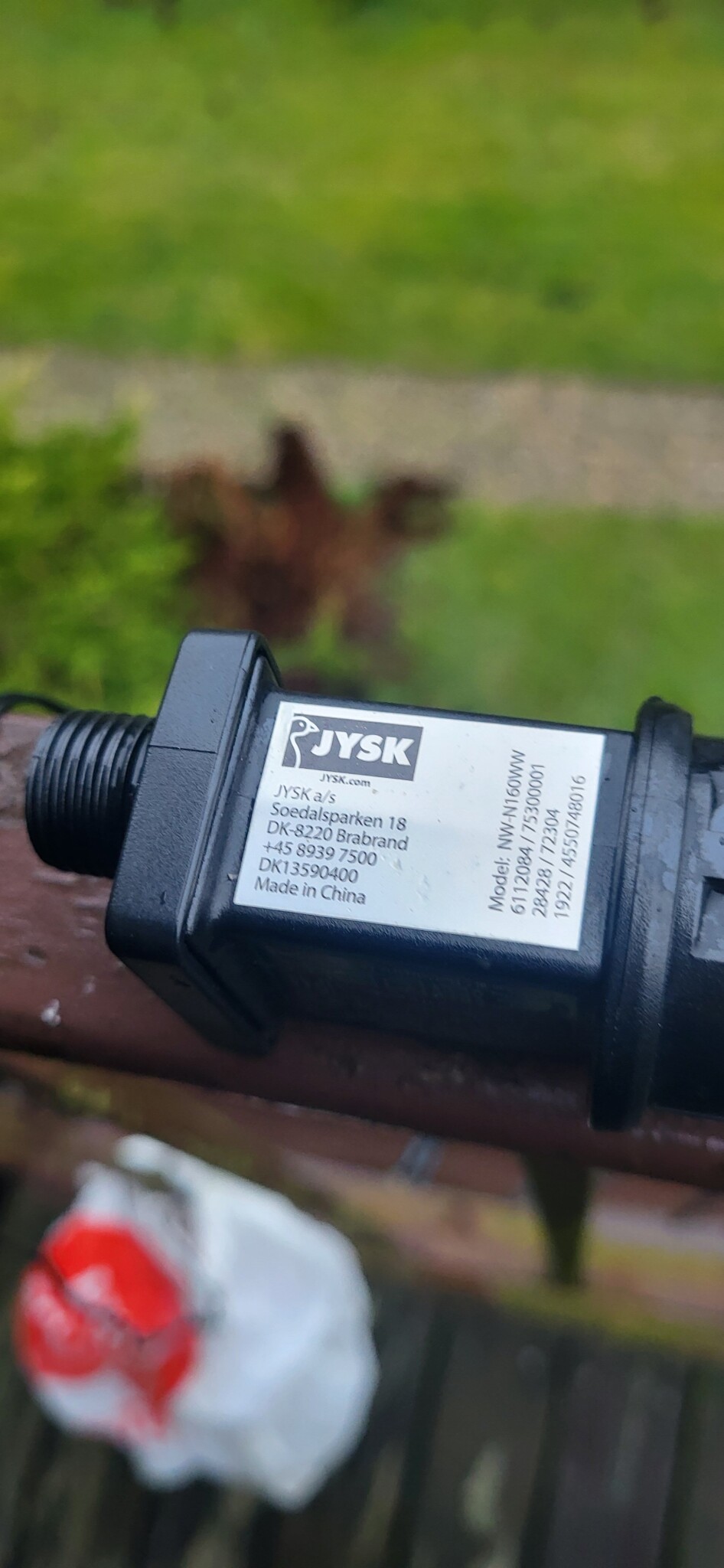

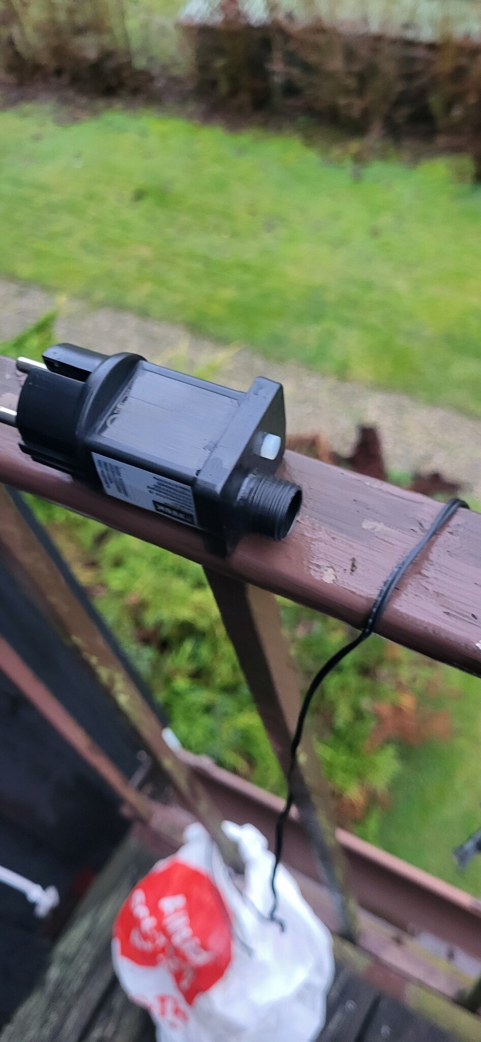

Vissa slingor har en skarv mellan nätdel och slingan.
Du får kika, ta gärna ett foto och ladda om du har möjlighet.
Ja det gick att sära den, så kan jag köpa ny den här delen?
  • Elektrisk komponent med haneplugg och anslutningsmöjlighet, placerad på ett räcke med gräsmatta i bakgrunden.
Kan gå, inte alla tillverkare som säljer löst.
Ofta är dom delbara för att man ska kunna bygga ut belysningen med flera slingor.
JJysk förstås, billigt, visste inte det blir problem med billigt ....blä.
  • Närbild på en Jysk produktetikett med kontaktuppgifter. Produkten är svart och avlång, med bakgrund av en grönskande trädgård.
FredrikR
Så om jag köper en lös adapter av dyrare märke kanske kan använda,själva slingan? För det kan vara i adaptern felet sitter?

M Månstråle skrev:
Timern på trädslingan (balkongens har ingen om det inte menas en liten grå knapp som man kan trycka på) är invirad i en plastpåse, men tror den inte är separat utan hör till slingan som i sin tur har en lång förlängningssladd.
Den grå knappen kan nog styra timerfunktion på slingan.
Fredrik R, det funkade att byta ut den adapter som tydligen skadats med en splitter ny! Nu fladdrar slingan inte längre, tack för hjälpen!
