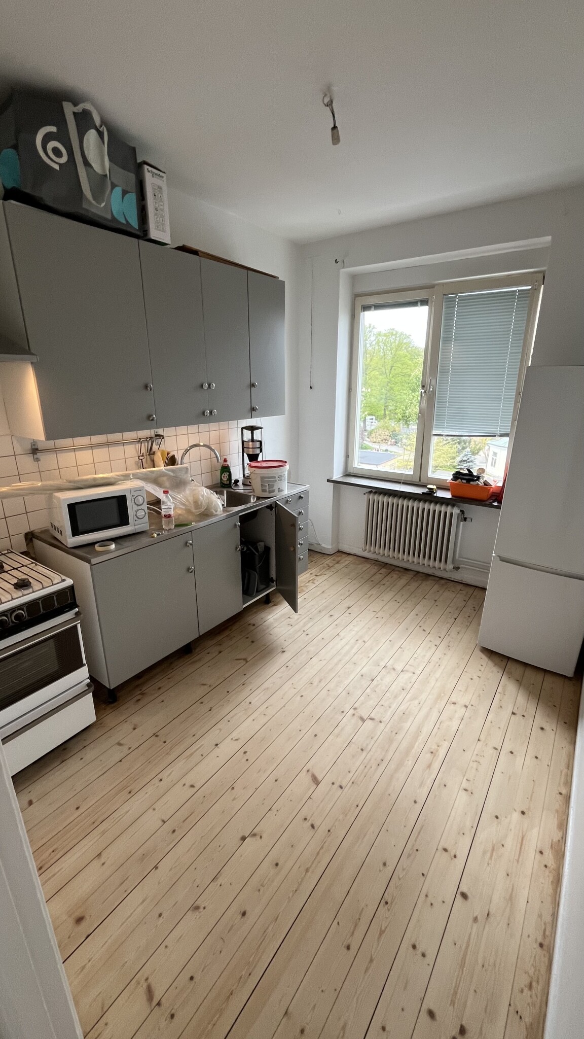

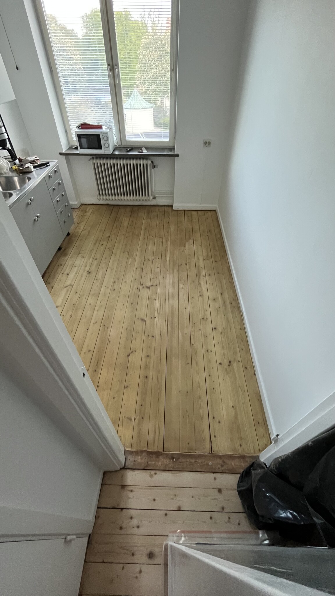

Hej, jag har precis slipat ett tidigare obehandlat furugolv i mitt kök. Ljus och fin nyans efter slipning som jag ville försöka behålla. Därför bestämde jag mig för att köra ofärgad lut (Gammeldags lut, welin&co) och Osmo matt hårdvaxolja.
Smärre panik uppstod efter vändan med lut. Golvet fick en grön nyans, lite likt tryckimpregnerat trall. Denna oönskade effekt kvarstår efter nu 48 timmar. Jag har 40kvm att behandla i resten av lägenheten, kan jag vänta mig att den gröna nyansen lägger sig? Köra på med hårdvaxoljan trots färgen? Slipa om och köra en annan behandling?
Tack för hjälpen!
Kök med nyslipat furugolv och öppna skåpsluckor, samt köksutrustning på diskbänken.
Köket har ett nyligen slipat furugolv med grön nyans, synligt i naturligt ljus från fönstret.

Hur gick det med ditt golv? Hur valde du att göra för att få borde de gröna?
Hej! Jag körde på med oljan när golvet var helt torrt och det blev super. Hittade något om att gammalt kärnvirke kan ha höga halter av en viss grupp ämnen som reagerar på detta vis till en början, och sen försvinner.
Tack för update Lanhar,
Jag står inför liknande problem fast med ett grangolv som är helt nytt. När jag testat på några spillbitar av golvet uppstår också en tydlig grön ton. Skönt att höra att det lägger sig allt eftersom! 👌
