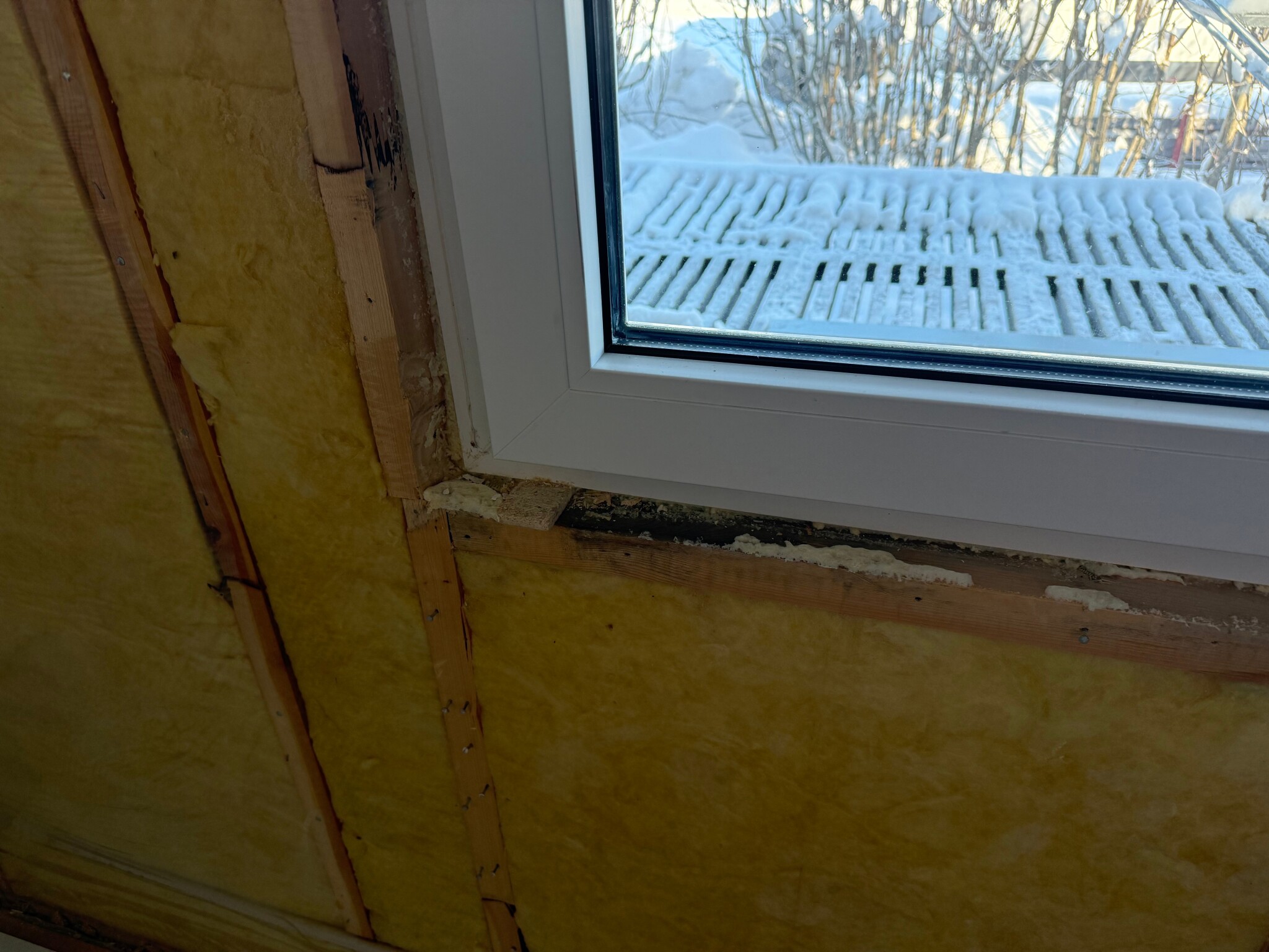

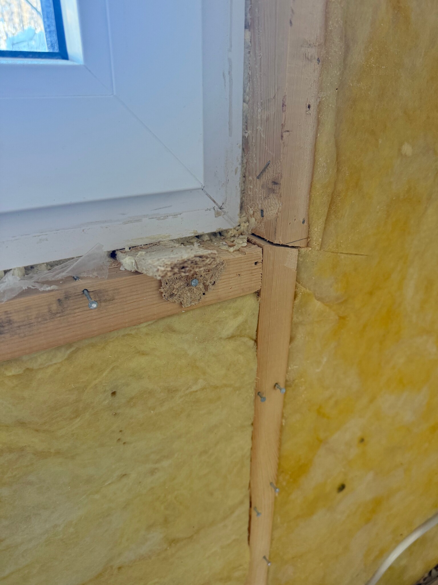

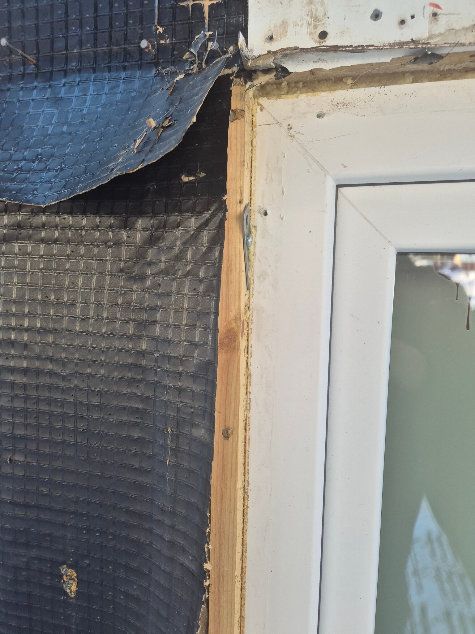

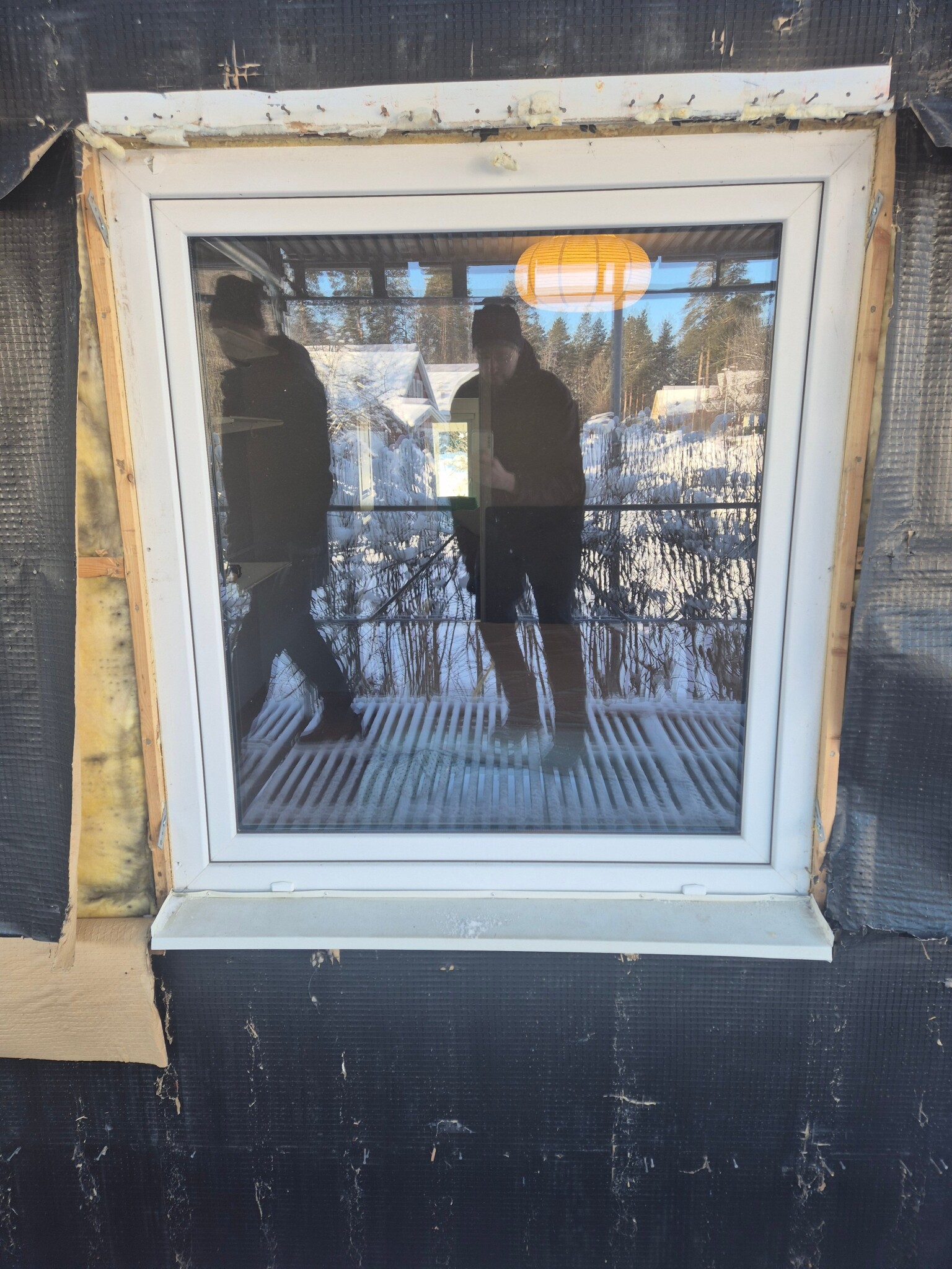

Liten uppdatering, vi har nu renoverat färdigt gaveln. Dvs bytt samtliga reglar och fasad på gaveln (över- och undervåning). Nu visar det sig att samtliga fönster har haft väldigt begränsad och ojämn spalt mellan fönsterkarm och regel. Man ser att spalten är för liten för korrekt fogning, vilket jag misstänker kan vara orsaken till fukt i konstruktionen.
Sen ser vi också, från insidan, att alla reglar är kapade i hörnen, så snickarna som var här sa att fönstrena i princip satt fast i fasaden och att den, teoretiskt skulle kunna gå at ttrycka in i rummen, då den satt fast i reglar som var kapade (dvs lösa).
Nu är jag ingen expert på fönstermontering, men det känns som att det är något fuffens på gång här. Vad tror ni?
  • Närbild på ett fönster med karmen monterad mot en vägg med synlig isolering och träreglar, där spalten mellan karm och regel är ojämn.
  • Fönster med ojämn spalt till regel, omgiven av isolering, visar potentiella problem med fogning och konstruktion. Snöig utsikt syns genom fönstret.
  • Närbild på fönsterkarm med ojämn spalt mot regel och delvis avsliten svart fasadmaterial. Reglarna syns tydligt runt fönstret.
  • Ett nyrenoverat fönster på en svart fasad med liten spalt mellan fönsterkarm och regel, reflektion av två personer i glaset.
Ser ut som att någon köpte för stort fönster en gång i tiden och för att kunna montera det överhuvudtaget så kapade man reglarna och flyttade ut de en liten bit.
Aa, fönstrena byttes 2020, så var ju inte allt för länge sedan. Men misstänker att allt det här har påverkat huruvida fukt trängt in och orsakar skada.
