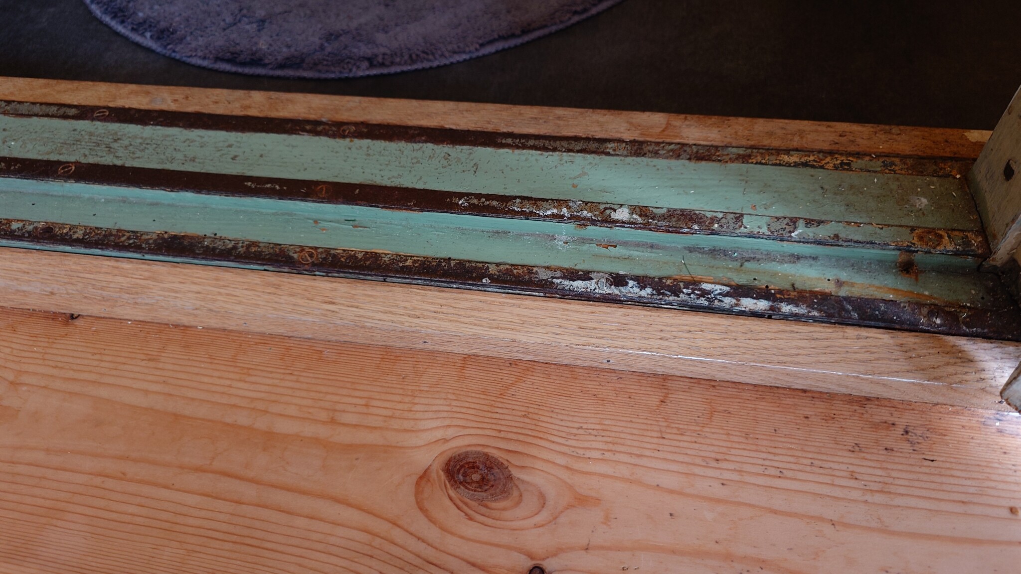

Jag har ett nybyggt badrum på ca 1,5x4 kvm vägg-i-vägg med en nybyggd hall.
Min fråga gäller de små spår av kondens/fukt som man ser på nya parketten precis utanför dörrtröskeln, se bild. Vad kan det vara? Kan det vara kondens som rinner ner i golvet utanför?
Några faktorer:
- Badrummet har en PAX-fläkt av dyrare modell.
- Badrumsdörren inkl ram är en äldre variant men dock i bra skick. Det är en springa på ca 1-2 mm i underkant dörren ut mot hallen.
- Duschen är inte i närheten av dörren.
Mvh Tor Kjelstrup

En större springa än 1-2 mm är lämpligt (om du inte har tilluft på annat sätt).
