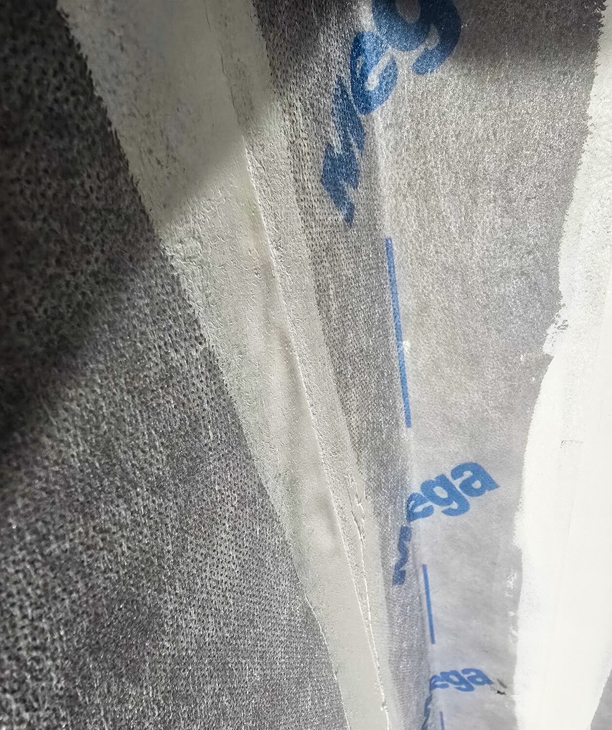

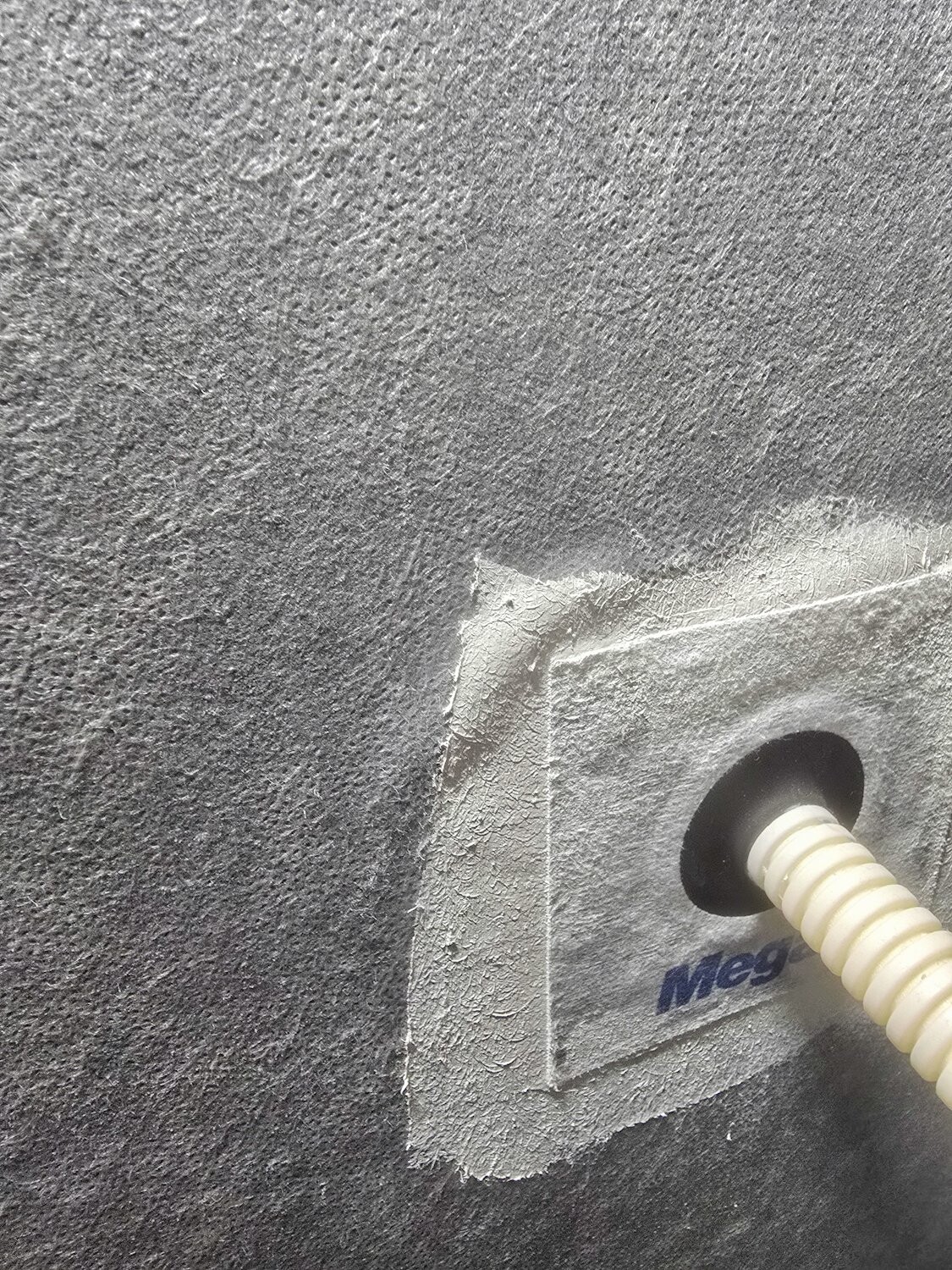

Håller på med våtrumsfolie i ett badrum.
Processen enligt manualen (mapei system) :
* Rolla på fästmassan megagum
* Fäst folien och skrapa alla bubblor och låt torka.
Efter ett par dagar/vecka sätter jag på tex rörmanschett som ska limmas fast.
Sen, efter flera dagar börjar jag se små bubblor formas här och där. Vad beror det på? Har jag gjort fel, tex för lite eller för mycket megagum bakom folien eller väntat för kort/lång tid med manschetter osv?
Bara för att förtydliga, jag var väldigt noga med att se till att det inte fanns några bubblor innan jag började med manschetten, men efteråt kom de ändå. Bubblorna kommer nästan bara där det sinner skarvband eller manschetter.
  • Våtrumsfolie på badrumsvägg med rörmanschett applicerad med Megarum, synliga strukturer i ytan.
  • Våtrumsfolie applicerad på en badrumsvägg med synlig skarv och tryckt text "mega", potentiellt bubbligt resultat av monteringsprocessen.
