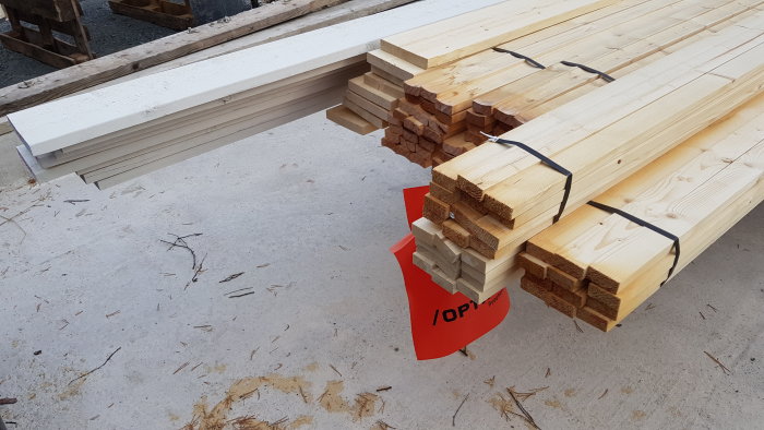

Hur är ytan på brädan i början, sträv/taggig eller något slät, i fösta fallet kan det vara så att färgen är för tjock och inte kryper ner mellan flisorna, ligger bara på ytan och luften i trät exspanderar med värmen, en bubbla ett faktum, putsa lite lätt med ett sandpapper först så blir det bättre
Så här såg de ut när jag hämtade dem, tyckte de kändes lagom sträva att måla direkt på dem:
Nyhyvlade träplankor och lister i olika storlekar bundna med svarta band, redo för målning.
