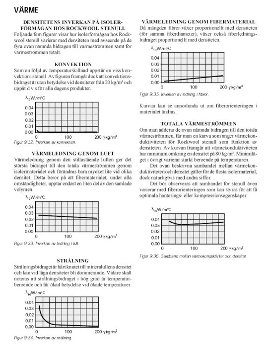

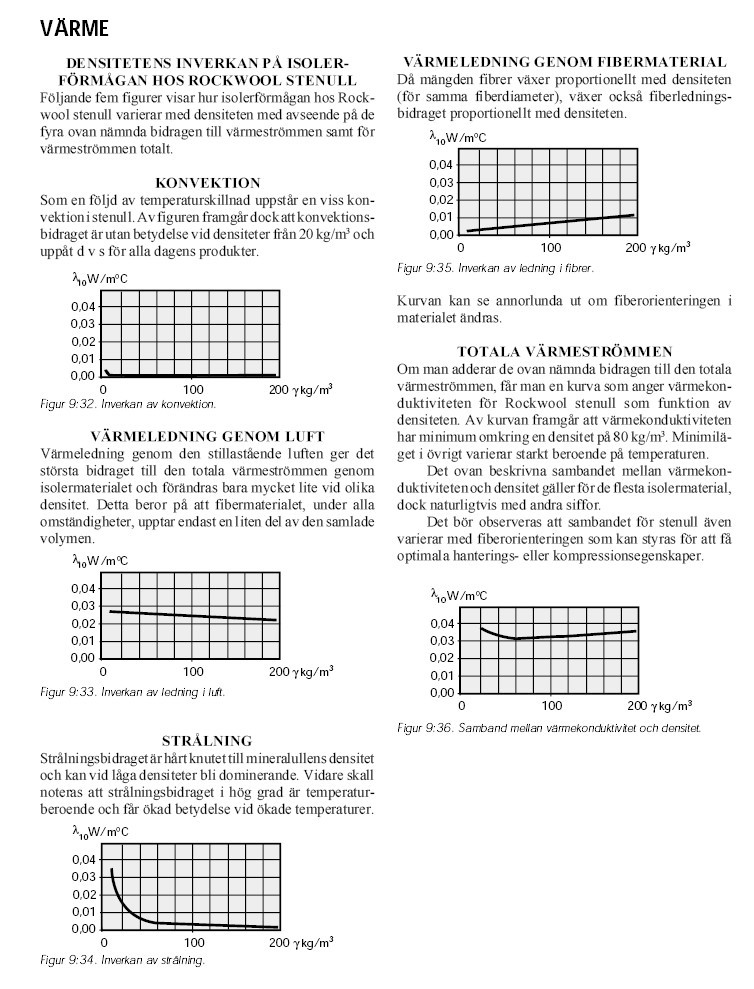

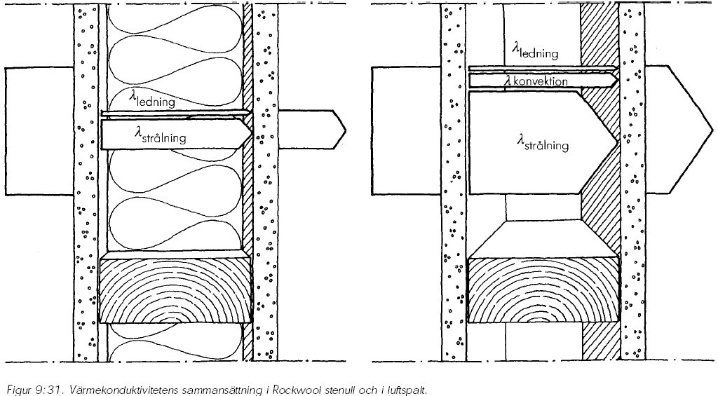

Mikael_L
KnockOnWood skrev:
Du blandar nog ihop värmekonduktivitet, = värmeledningsförmåga i ett material, och
konvektion = värmeöverföring genom strömning i t.ex. luft.
Det är konvektionen man minskar genom att fylla väggen med isolering.
Om man pressar ihop glas- eller mineralullen lite så påverkar det inte U-värdet särskilt mycket.
Konvektionen minskar en aning, då "luftcellerna" blir mindre.
Konduktiviteten i mineralullen är väldigt liten.
Enligt Paroc själva är det värmeöverföringen genom strålning som man framförallt minskar med isoleringen.
Konvektionsförlusterna upphör redan vid väldigt låg densitet.
Och med högre densitet på isoleringen så är det framförallt förlusterna som utgörs av strålning som minskar.
Allt enligt Paroc själva då.
Bildkälla: Paroc, isolerteori.pdf
Ok, Mikael_L, kanske jag har liiite fel då :)
(Fast det vete f*n om de har rätt ändå, möjligen i en lufttom rymdstation.)
Men vi kan väl vara överens om att en liten komprimering av glas-/mineralullen inte försämrar isolerförmågan märkbart?
Vilket lambdavärde får strålning (och konvektion) genom luft?

Är det en springa kan luften cirkulera där och du får konvektion i det facked
Ja, det förstår jag, att det blir konvektion. Men enligt bilderna Mikael L visar ovan så är värmestrålningen en mycket större del av förlusten än konvektionen när man jämför isolerat utrymme med oisolerat.
Kan man ta reda på hur mycket strålning och konvektion leder värmen? Mellan tummen och pekfingret?
Isolering brukar ju ha lambda 0,030-0,040, medan trä har 0,13-0,15. Så reglarnas leder ju värmen ungefär 3-5ggr bättre än isoleringen. En 45mm bred regel isolerar alltså lika som ca 150-250mm bred isolering. Om man har 450mm CC borde alltså ungefär 1/3 av värmeförlusterna gå genom reglarna, och resten genom isoleringen.

Konvektion är alltså att t.ex. luften i ett utrymme börjar cirkulera på grund av temperaturskillnader. Luft i sig isolerar bra, så isoleringens uppgift är att hindra konvektion i väggen där det oftast är stillastående luft som isolerar.
Så vi har.
Värmestrålning
Konduktion (ledning genom stillastående medium)
Och Konvektion
