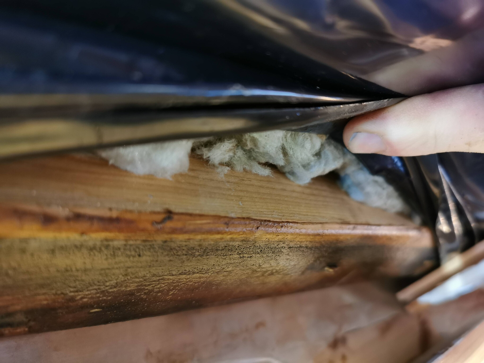

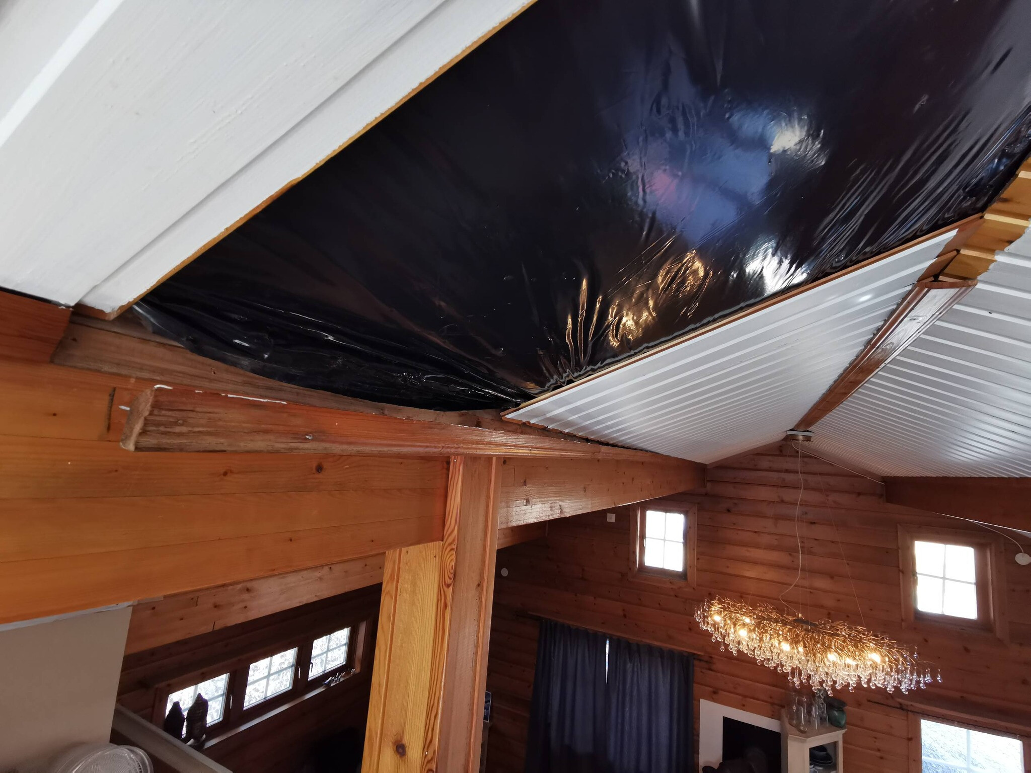

Hej alla!

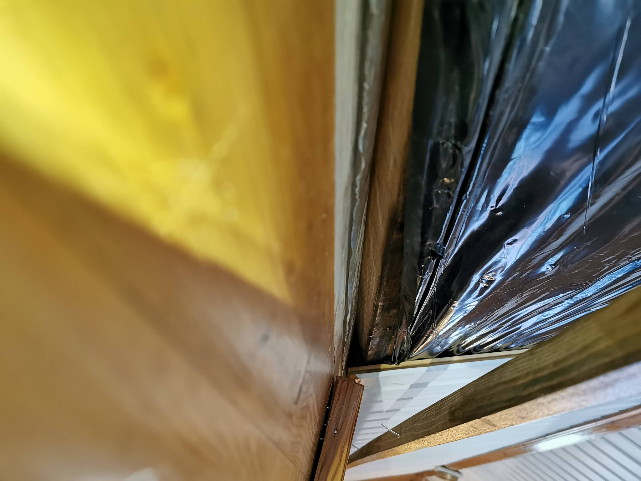

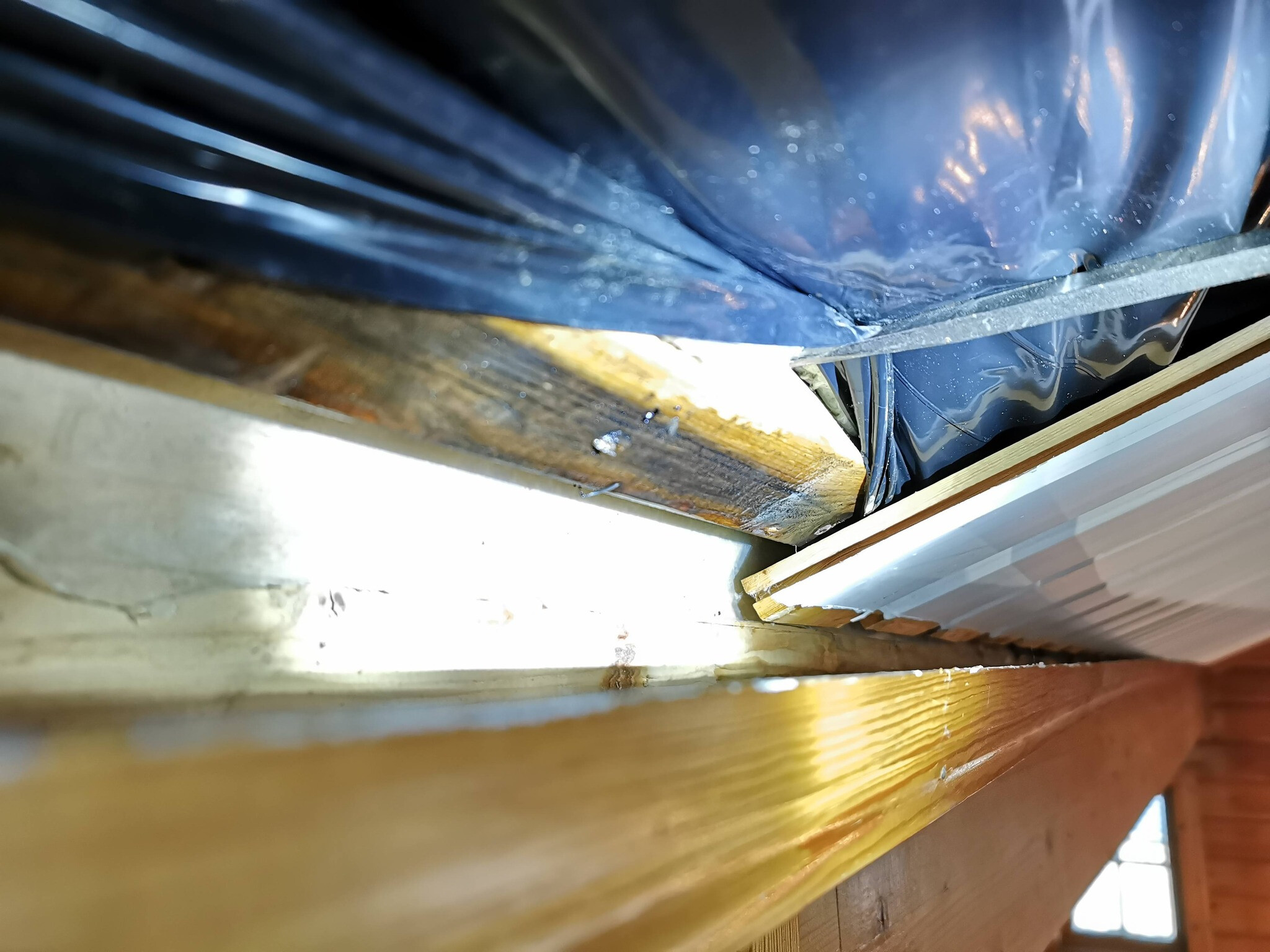

Varje gång det har varit riktigt vinterväder med mycket snö på taket så läcker det vid tövädret längs en av limträbalkarna. Detta händer enbart vid mycket kallt väder med som sagt en del snö på taket. Inga stora mängder vatten, det bara droppar en kort stund.
Plockade idag bort några brädor från takpanelen och nu är jag inte alls säkert på att det är smältvatten som kommer ner från taket. Detta eftersom att ENBART undersidan av regeln bakom takpanelen och framför limträbalken (samt som följd en del kortsidor på takpanelbrädorna) är blöt, övriga sidor av regeln är helt torra. Isoleringen ovanpå takpanelen, ovanpå regeln och ovanpå limträbalken är också helt torr och utan gamla vattenskador såvitt man kan se.
Det läcker aldrig vid regnväder.
Kan detta vara kondens?

Ser ut som att det har runnit ovan plasten och ner mot regeln.
Bästa svaret
Fukt (vatten) kan följa undersidan av reglar horisontellt många meter från där ev läcka eller kondenspunkt finns.
Sedan är detta ett typexempel på problemet med täta material såsom fuktspärr/plast. Om regeln blir fuktig så kan den fukten inte torka ut på den sidan som är mot plasten. Däremot på de övriga sidorna. Dvs, det tar mkt längre tid för fukten att torka där till skillnad från andra ställen såsom på plasten och i isoleringen.
När det ligger snö på taket så kan smältvatten rinna in på ställen det normalt annars inte gör då snön kan agera fördämning. Alla svaga punkter i undertaket avslöjas obönhörligen om vatten blir stående på det eller söker sig nya vägar längs beslagsplåtar el likn vid takgenomföringar eller bara längs spikhål för läkt etc.
Så, om det inte är väldigt fuktigt inomhus så är det ett drygt detektivarbete att försöka hitta var det kan tänkas tränga in vatten eller bildas kondens. T ex takvinklar är alltid svaga punkter, och särskilt med snöansamlingar som dämmer upp när det töar.
