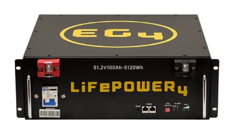

Klurar på om man borde skaffa solceller och batterier till huset och kan konstatera att de rackmonterade solcellsbatterierna verkar väldigt prisvärda och medför skalbarhet i systemet, men man får inte batteri-bidrag om man importerar dem själv utan det måste gå genom solcellsfirman/installatören vilka inte säljer den här typen av produkter.
Detta är visserligen lösa 48VDC "batterier" som kräver inverter/laddare som klarar den typen av batterier och kan möjligen kräva att installatören har lite mer koll, men så svårt borde det inte vara?
Ett av de mest populära batterierna i USA är EG4-LifePower4 på 5.12kWh/batteri från EG4 Electronics som säljs av Signature Solar för $1499 men säljs inte något liknande i Sverige av installatörsfirmorna, så vad är haken? Är de inte tillåtna Sverige (brist på CE-märkning?), är de för fula för icke-nördar som mig, för billiga för installatörerna eller något annat som gör att den typen av system inte säljs?

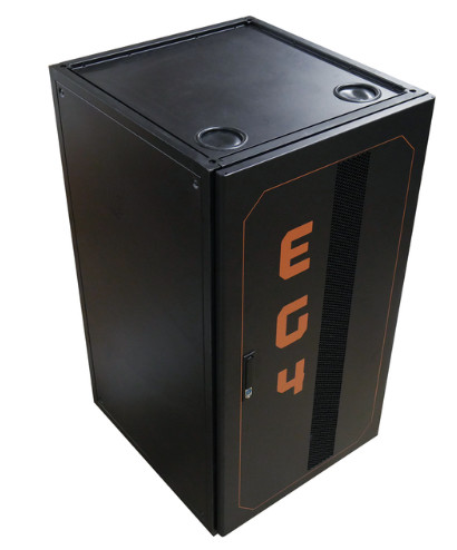

Med de dedikerade låsbara racken (för upp till 6st batterier per rack från EG4, och det går att köpa större från andra leverantörer) med inbyggda bus-bars blir det en säker och snygg lösning som även är enkel att serva och byta ut enstaka komponenter när något går sönder istället för att byta ut en större andel av systemet.

Hittade info om seriekoppling av EG4, var bara tillåtet att seriekopple upp till 48V (de modulerna finns med lägre spänning är 48V), vilket egentligen är logiskt då konstaktdonen inte uppfyller isolationskrav för så mycket mer än klenspänning (vilket batteriet överskrider lite när det är fulladdat), och antagligen är kommunikationsportarna på BMS:en i modulen inte isolerade..
